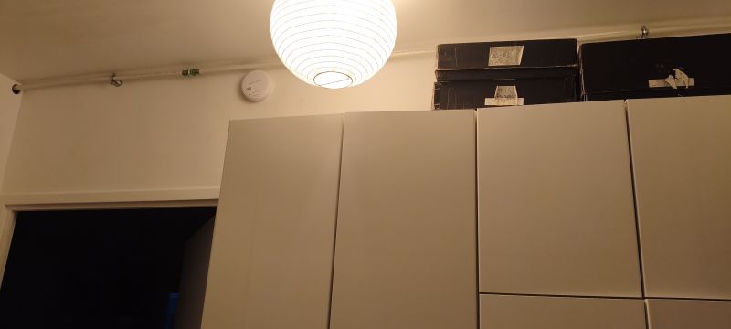

Cet appartement dans une résidence de construction 2008 a des tuyaux de plomberie (multicouches) mis en hauteur près du plafond !
C'est la 1ere fois que je vois cela !
C'est moche et ça rallonge les tuyaux puisqu'il les monter et descendre jusqu'aux point d'utilisation des sanitaires.
Pourquoi font ils cela ? Il y a t il quand même un quelconque avantage malgré les 2 inconvénients cités ?

Souvent quand tu as un tuyau qui passe en apparent comme ça c'est parce qu'il y'a eu une fuite en dalle et la seule solution c'est de repasser un tuyau en apparent,
C'est courant en appartement, ça peut être une EF une EC ou un tuyau de chauffage,
Ça dépend ou va le tuyau

En apparent ils utilisent du multicouche en couronne pour pas s’emme—er c’est vrai que des barres rigides c’est mieux,
En général les locataires ou propriétaires ne trouve jamais ça esthétique mais il n’y a pas d’autres solutions malheureusement,
En supposant que ce soit bien ça bien sûr

Vous voulez dire que le tuyau origine est encastré dans le plafond ?
Je pense que ces tuyaux sont d'origine constructeur car il y en a dans toutes les pièces humides.

Pour un bâtiment de 2008 non ce n'est pas possible.
Et pour une construction neuve on n'utilise pas de multicouche en apparent

Non j’ai dit dans la dalle au sol , si l’alimentation d’eau froide fuit dans la dalle il faut passer un tuyau en apparent et alimenter chaque appareil, évier, Lavabo, baignoire etc

Et donc vous voulez dire que le tuyau originel est encastré dans le sol ?
Je ne pense pas que ce soit le cas et si c'était le cas il suffit de faire de nouveau tuyau en apparent à 10cm du sol au lieu de le faire à la hauteur du plafond.
Ont les passes au plafond pour aller de pièces en pièces, au sol ont ne peux pas c'est évident, trop de contraintes.

Ah je vois quand il faut passer à travers une pièce où il y a une porte, c'est plus simple de le faire au plafond pour ne pas faire le tour de la porte ce qui sera encore + moche.
C'est ça, mais pour savoir il suffit de suivre le tuyau et voir d'où il vient, prendre une photo et je pourrais te dire,
avec cette seule photo ont ne vois pas grand chose
