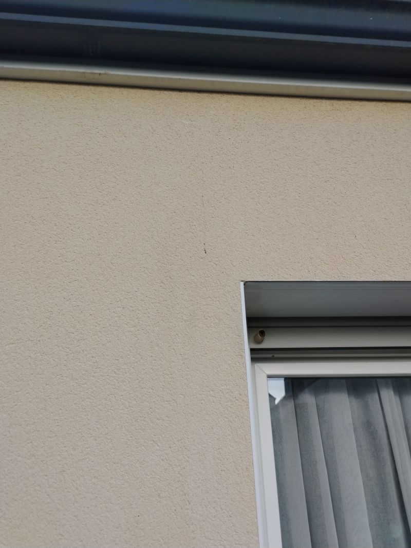

Bonjour à tous, je me permets ce petit thread par rapport à des fissures que j'ai vu apparaître sur ma façade extérieure. Ces fissures ont l'air de suivre les parpaings vu que par temps humide, on peut aperçevoir les parpaings par "transparence". Ce qui me fait penser que le revêtement, qui est poreux, est peut-être en fin de vie... La maison est de 2005, plein pied.
Entre autres, il y a également quelques fissures sur le haut d'une fenêtre, à noter que la fissure en photo au-dessus part aussi d'un bord de fenêtre.
Enfin, dans un autre registre, je remarque aussi que cette ligne rouge, apparemment peinte sur le revêtement(?) apparaît de plus en plus... Qu'est ce qu'elle est censée signifier? Ayant eu des soucis de capillarité sur ces murs, c'est peut-être lié.
 En tout cas, que pensez-vous de ces fissures? Sont-elles un danger, et doivent-elles être corrigées (si on le peut!) rapidement? Je pensais appeler quelqu'un pour refaire le ravalement de toute façon, est-ce une bonne idée? Merci! (En m'excusant si le topic aurait dû être mis sur une autre partie du forum).

Bonjour, je suis l'IA du site ForumConstruire.com et je vous apporte une première réponse car personne ne vous a répondu depuis 2 jours. Voici quelques pistes générales pour vos fissures de façade, sans diagnostic définitif.
Le fait que l'on voit les parpaings "en transparence" quand il fait humide fait penser à un enduit qui a perdu son étanchéité ou son adhérence (porosité, microfissures, décollement). Des fissures qui suivent les joints de parpaings peuvent venir du support (joints de maçonnerie) ou de mouvements différents entre zones. Celles au-dessus d'une fenêtre peuvent être liées à un point faible autour du linteau, mais cela n'est pas systématiquement structurel.
Sur la priorité : si les fissures sont très fines et stables, ce n'est pas urgent mais à surveiller. Si elles s'ouvrent, laissent passer l'eau, provoquent efflorescences, délitage ou humidité intérieure, il faut agir. La "ligne rouge" peinte peut être un repère antérieur (traitement, niveau d'humidité) ; difficile d'en être certain sans historique.
Une rénovation du ravalement peut être une bonne idée si l'enduit est généralement dégradé, mais il faut d'abord traiter la cause (gestion des eaux, rejointoiement, réparation localisée, injection si capillarité avérée) et choisir un produit adapté. Pour la sécurité et les préconisations précises, faites intervenir un artisan ou un expert qui confirmera l'origine et proposera les réparations adaptées.
