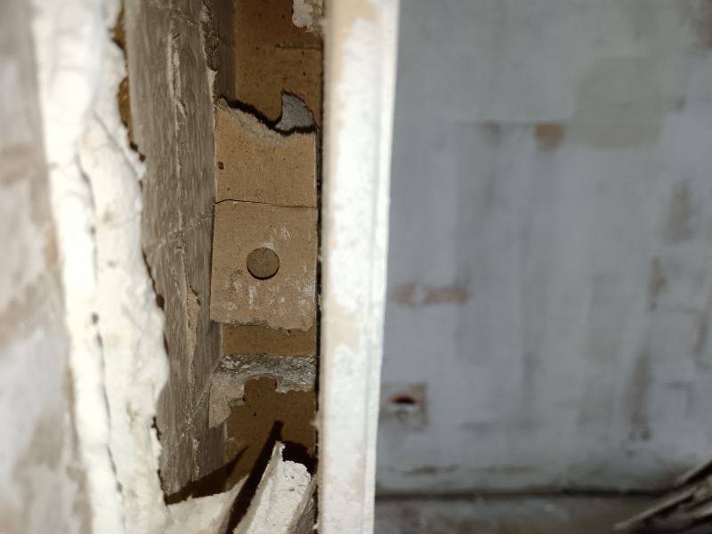

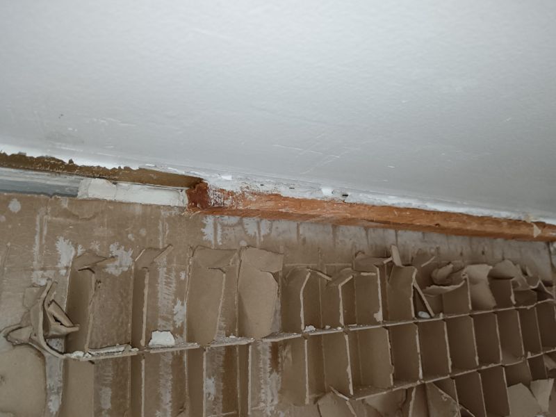

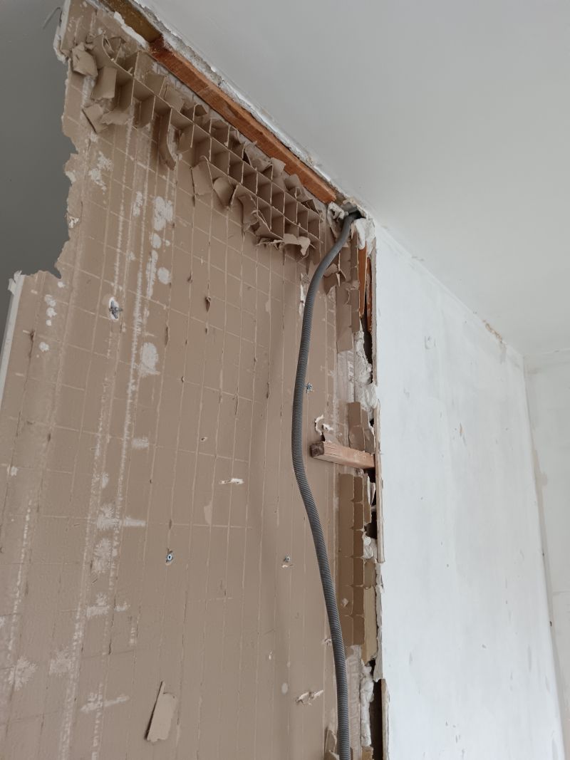

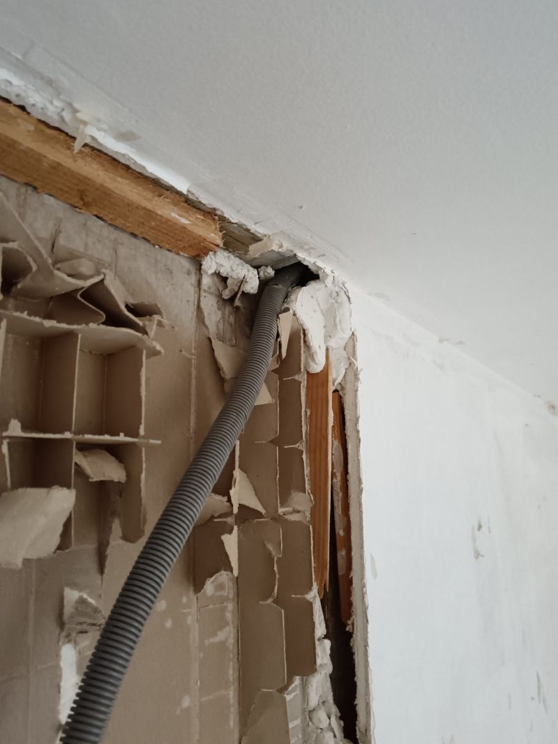

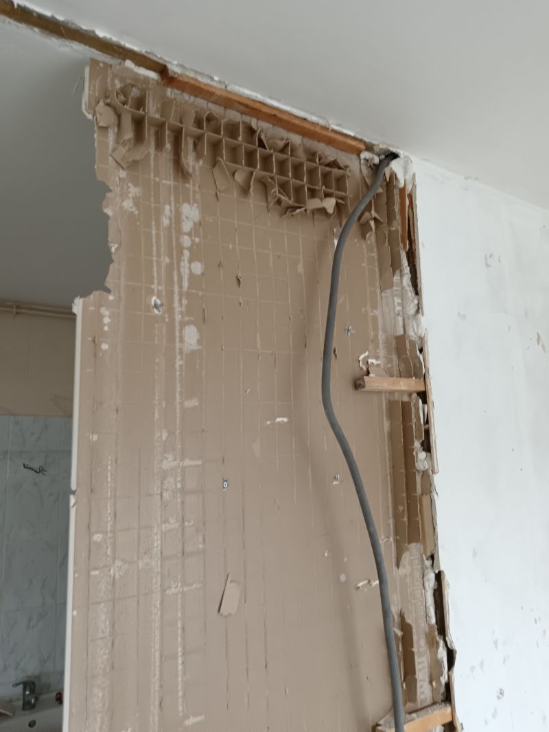

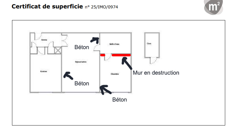

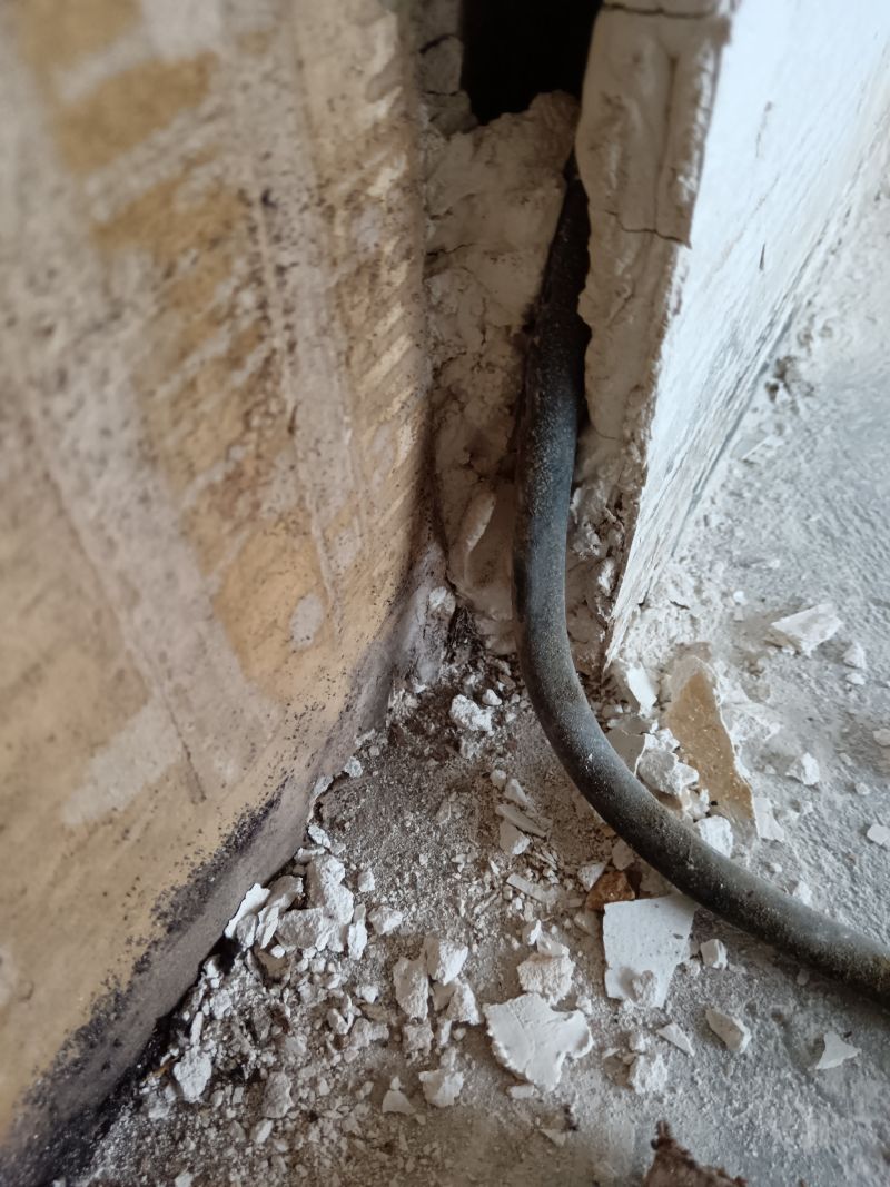

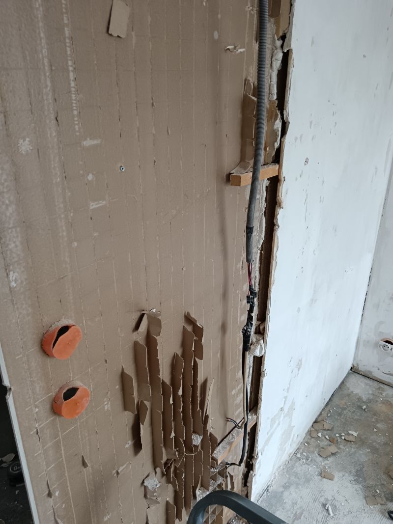

Alors désolé si les questions sont bêtes, mais je suis tout seul sur mon chantier et malgré que cela paraisse logique, je préfère toujours demander avant. Voici le plan de mon logement, ainsi que le mur que je souhaite détruire.
Je tiens à préciser avant achat que l'on m'a indiqué que celui-ci pouvait être détruit pour que je puisse réaménager la SDB, refermer complètement le mur (sans porte) et remettre en place les prises électriques autrement.
Il sonne creux, il est fait de carton comme vous le voyait, je l'ai donc entamé, mais plein de détails me font tiquer, je vous joins l'ensemble des photos.
L'immeuble date de 1975-1976. J'ai pu constater des débats portant sur un fameux "un mur non porteur, peut avec le temps soutenir un plafond, car les murs (sol, plafond) avec le temps sont amenés à "bouger".
Lorsque je regarde certains détails de mon mur comme le carrelage qui a l'air d'avoir subi une pression + le fait qu'en poussant la plaque de placo après l'avoir désolidarisée du bois, celle-ci a l'air d'être bien calée entre le sol et le plafond, cela a suffi à me refroidir. Bêtement probablement, mais je préfère demander.
En bref, y a-t-il vraiment une crainte à avoir, ou est-ce normal dans tous les cas qu'avec le temps ces éléments puissent amener à bouger sans avoir d'incidence et que je puisse retirer l'ensemble du mur sans crainte ?

Du placo alvéolaire n est pas porteur.
Et avant qu il ne le devienne, il faudrait s inquiéter beaucoup parceque l immeuble s'effondrerait, le placo  ne retiendrait absolument rien
Salut CATERHAM a tout dit !
Env. 20 message Calvados
Bonjour, merci pour vos réponses. Je préférais être rassurer sur le sujet. Je porterais attention par contre à la jonction en bout de mur car il y a plus de profondeur coter chambre que coter salle de bain et certain endroit sonne plus dur (clairement du béton) et d'autres plus creux. Mais je serais faire la différence à ce niveau maintenant Laugh Merci
