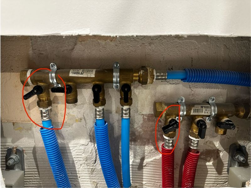

J’ai trop de débit sur mon lavabo de salle de bain.
Je viens de finir de rénover la salle de bain avant j’étais en cuivre 12, j’avais pas assez de débit du coup je suis passé en per 16, pour la douche niquel mais pour le lavabo y’en a trop.
Il fait beaucoup de bruit quand on fait couler l’eau, si on met les mains en dessous ou une brosse à dents on en met partout.
Dans un premier temps on le mettait pas à fond mais ce n’est pas une option viable étant donné que le bruit d’eau reste encore très fort et si on a des invités ou des gens qui ne connaissent pas le lavabo c’est pénible.
Pour palier au problème j’ai fermé les vannes de ma nourrice qui alimentent mon lavabo à 80% à peu près, je n’ai plus de problème, il n’y a quasiment plus de bruit et le débit est parfait.
Mais est ce que cette solution est viable sur le long therme, il ne va pas y avoir une usure prématurée de ma nourrice ou de sa vanne ?
Je vous joint une photo pour illustrer mon propos.
Merci à tous et bonne journée !

Pour plus de contexte, je n'ai jamais eu de souci de pression c'était plutôt le contraire dans la salle de bain, je n'ai pas de réducteur de pression sur mon installation et mon groupe de sécurité du chauffe eau n'a pas de souci !
Bonne journée à tous.
Dept : Vaucluse
Il vaut mieux mettre un réducteur de pression sur ton installation, la pression du réseau public peut monter à plus de 6 ou 7 bars,
Ce qui est trop,
pour le lavabo tu peux réduire aux vannes de nourrice sans problème

Bonjour Titi, merci de ta réponse mais j'ai fait comme tu m'avais dis j'avais acheté des robinets d'arrêt.
Le vendeur de LeroyMerlin (ça vaut ce que ça vaut haha) m'a dit que j'allais abîmer mes nourrices en les laissant comme ça vu que le bille qui sert à fermer la vanne n'était pas prévue pour, et qu'avec le calcaire et sur la durée ça allait la bloquer donc ça impliquerait de changer la nourrice... Tu en penses quoi ?
Je suis parti donc sur des robinets d'arrêt, il y a une petite réduction à l'intérieur donc bon je devrais déjà perdre un peu de débit, en plus je peux réduire le débit depuis ces derniers et si ils viennent à s'abîmer je les change facilement.
En attendant de pouvoir installer un réducteur de pression bien sûr haha.
Bonne journée !
Dept : Vaucluse
Les vannes peuvent gripper dans n'importe quelle position, La seule chose à faire, mais qui n'est jamais faite Tongue
C'est de les manipuler régulièrement, de toute façon c'est mieux de mettre des robinets d'arrêt directement aux flexibles,
Avant d'acheter un réducteur de pression, regarde s'il y en a pas un après le compteur.

Bonsoir et merci de ta réponse !
Ok pour les nourrices mais je pense que je vais réduire le débit depuis les robinets d'arrêts j'ai un peu peur pour les nourrices, et oui je s'avais qu'il fallait manipuler mes vannes de nourrice régulièrement, juste j'en ai qui ne sont pas raccordés donc je pense que je vais y mettre des bouchons pour pouvoir le faire haha.
Pour le réducteur de pression, mon compteur est dans les parties communes de l'immeuble et il n'y en a pas et l'arrivé d'eau de l'appartement a été encastrée par mon grand père il y a 25 ans haha je n'y ai pas accès ... Je rénove ma cuisine fin d'année ou année pro donc je referrai cette partie et je mettrais un réducteur, s'il n'y en a pas un d'encastré haha.
Tu penses que c'est une bonne approche pour mon lavabo ?
Bonne soirée !

Le problème est classique : passer du Cuivre 12 au PER 16 augmente considérablement le volume d'eau disponible. Si c'est top pour une douche, c'est effectivement souvent trop pour un simple lave-mains ou lavabo qui n'a besoin que de très peu de débit.
Concernant votre solution de brider la vanne sur la nourrice : Attention, ce n'est pas recommandé sur le long terme. Les vannes de nourrice sont généralement des "vannes à sphère" (ou boisseau sphérique). Elles sont conçues pour être soit ouvertes à 100%, soit fermées. En les laissant en position intermédiaire, vous créez un phénomène de cavitation (l'eau accélère très fort au passage du rétrécissement), ce qui "ronge" le métal de la sphère à la longue, et vous risquez de ne plus pouvoir fermer la vanne le jour où vous aurez une fuite.
La solution durable (et économique) : Plutôt que de brider l'arrivée, il faut brider la sortie. Je vous conseille d'installer un mousseur (aérateur) hydro-économe sur le bec de votre robinet. Cela coûte quelques euros, ça mélange de l'air à l'eau : vous gardez la sensation de pression pour vous laver les mains, mais vous divisez le débit par deux (souvent 5L/min contre 12L/min en standard). Fini les éclaboussures et le bruit, et vous pourrez rouvrir votre nourrice à fond pour préserver vos vannes.

Bonjour et merci Xabi de ta réponse.
Je vois pour la nourrice, j'ai bien fait de remettre mes vannes droites !
Pour le robinet, j'ai malheureusement un robinet effet cascade donc je ne peux pas mettre de mousseur..
Je vais garder mon idée de réduire le débit avec mes robinets d'arrêt, si ils finissent par fuir ou si ils se bloquent, je les changerais, ce n'est pas trop cher et facilement accessible.
Merci beaucoup et bonne journée !

Ça c’est un truc dont j’avais oublié de parler,
le mousseur
Ça Doit être l’âge
Pourtant c’est la solution en général,
Atelier xabi , Même si là ça le fait pas,
pour les robinets sous le lavabo ça fait 15 ans que les miens sont bridés et ils fonctionnent très bien,
Par contre maintenant qu’on en parle il existe des réducteurs ou économiseurs de débit
Que tu pourrais mettre au cul des nourrices dans les raccords per ça fait office de joint,pour réduire le débit, voili voilou
