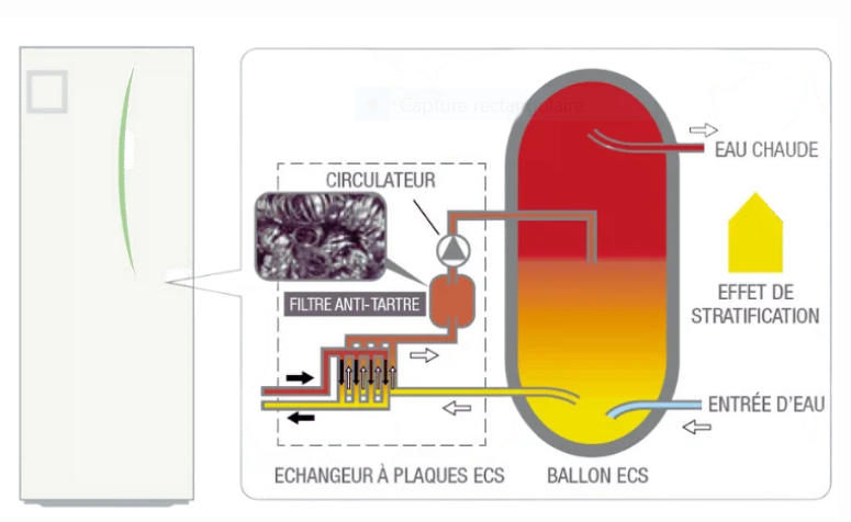

Membre utile Env. 600 message Ille Et Vilaine
Il me semble que la PAC duo Ecodan à le circuit ECS suivant :
donc concernant le fluide d'eau, un circuit unique fait transiter l'ECS par l'échangeur puis le stock dans le ballon dédié, d'où les problèmes particuliers de la Duo avec ECS intégré.
Ce choix technique de Mitsu permet une production d'ECS beaucoup plus rapide qu'avec un échangeur style serpentin inclus dans le ballon de stockage, mais en cas de tartre c'est problématique.

Membre utile Env. 500 message Loire
kitus c'est quoi qui circule dans les tuyaux représentés par les flèches noires ?

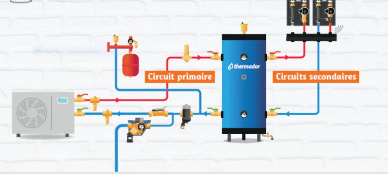

Alors, n'hésitez pas relire mes postes précédant, vous verrez que l'unique sujet de mes interventions concerne exclusivement l'analyse de le circulation de L'ECS, jamais du fluide frigorifique  et que, autre précision, je n'ai jamais fait référence à un unique échangeur à plaques.
Evidement dans un échangeur de PAC air eau il y a une boucle avec le fluide frigorifique qui transmet les calories à un deuxième avec l'eau, sauf que cela impliquerait  que l'on parle d’un circuit tertaire dans le cadre d'un ballon avec échangeur et cela n'est jamais mentionné de cette façon dans les revues techniques, il est toujours nommé comme étant le circuit secondaire.
De même dans un circuit de chauffage avec un ballon de découplage, on parle de circuit de chauffage primaire en amont de ce ballon et secondaire en aval, dans les 2 boucles circule de l'eau.
Cela tout le monde l'avait compris sauf...
kitus
Du coup je réponds à ma propre question, c'est potentiellement la même eau que PC, radiateurs et ecs qui circule et tout ça c'est le secondaire le circuit primaire c'est la partie thermodynamique. Donc il y a bien primaire et secondaire.
Citation: kitusCe choix technique de Mitsu permet une production d'ECS beaucoup plus rapide qu'avec un échangeur style serpentin inclus dans le ballon de stockage, mais en cas de tartre c'est problématique.
Du coup dans ce cas precis que vous expliquez en quoi cet échangeur à plaques chauffe plus vite qu'un serpentin plongé dans un ballon ecs ?
Réponse générée par Paringil, Les réponses de Paringil sont en test et ne sont données qu'à titre informatif. Elles peuvent contenir des erreurs.
Hello,
Quand l'ecs passe direct dans l'échangeur à plaques c'est bien plus rapide pour transmettre les calories que rechauffer par un échangeur à plaques un circuit primaire qui apres transmet à son tour par l'intermediare d'un échangeur style sepentin  les calories à un circuit secondaire d'ecs, me semble évident!
Maintenant, une derniere tentative de vous expliquer par un schéma pro les conventions dans le monde des plombiers chauffagistes.  Et que ce soit pour l'ecs ou chauffage, ce sont les mêmes designations.
Mais kitus vous êtes incroyable, c'est pas un échangeur fluide frigo/eau et donc ce n'est pas le condenseur de la PAC, c'est un échangeur eau/eau pour l'ecs sur Ecodan, du coup je répète ma question pourquoi se serait plus rapide avec cet échangeur à plaques qui fait circuler de l'eau qu'avec un serpentin qui fait aussi circuler de l'eau ?
