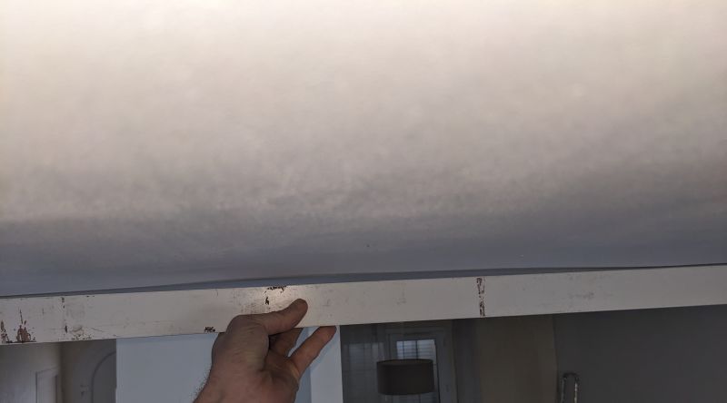

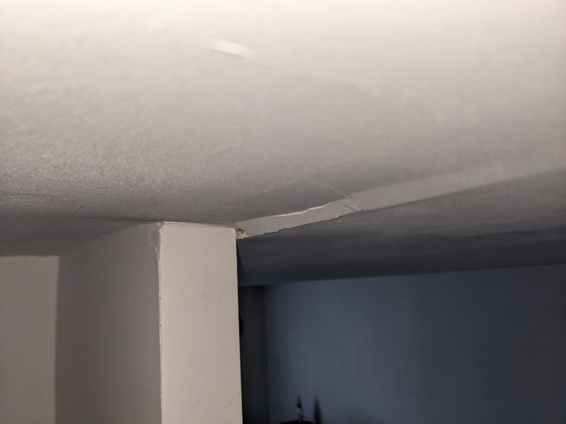

Suite aux fortes chaleurs de cet été, une brique a fendu et le plafond est descendu d'1 cm à cet endroit.(Sur une longueur d'environ 40cm)

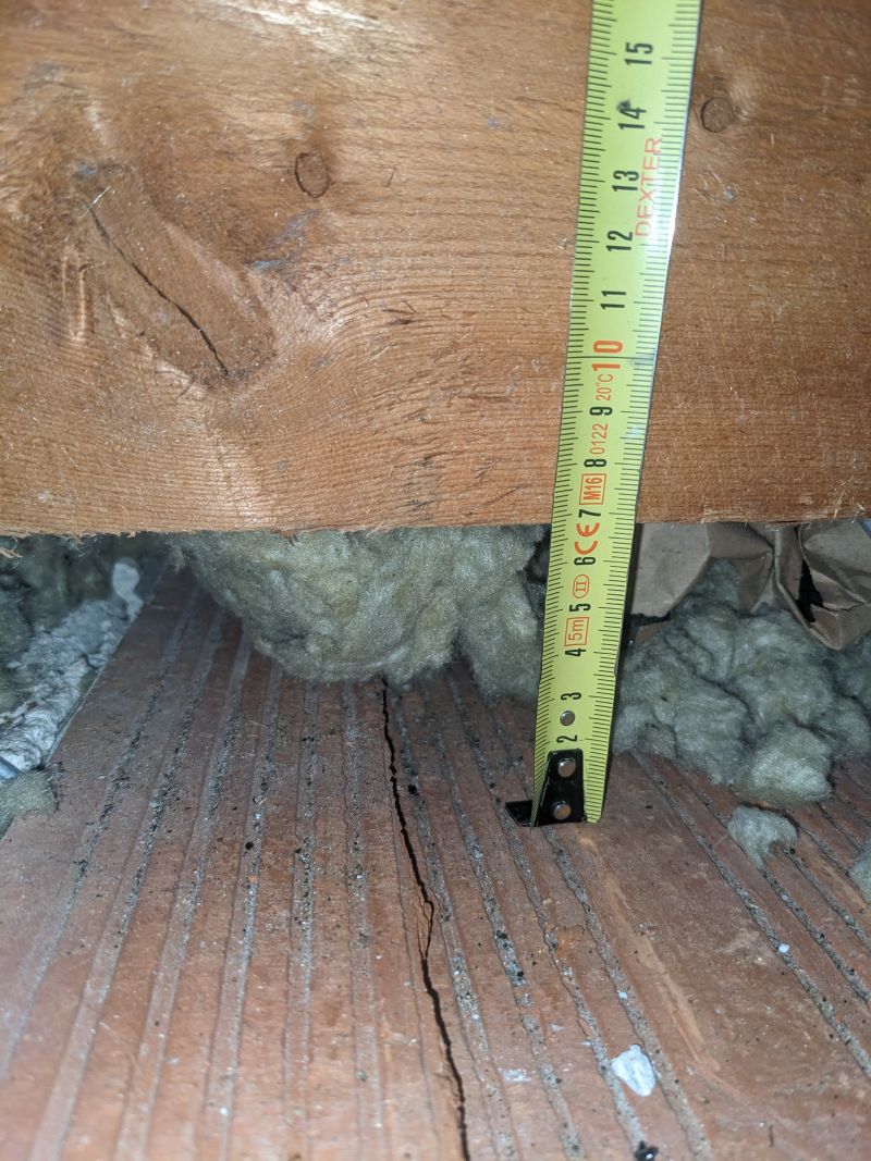

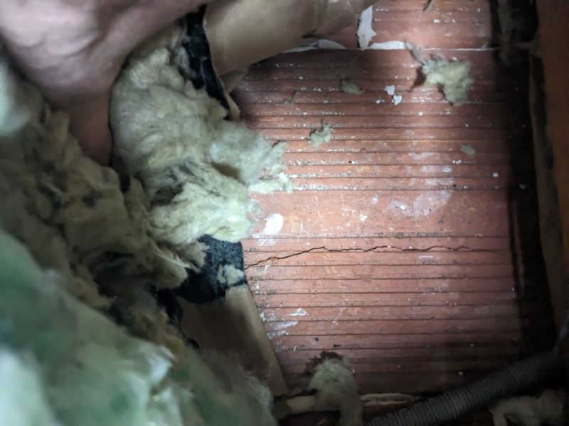

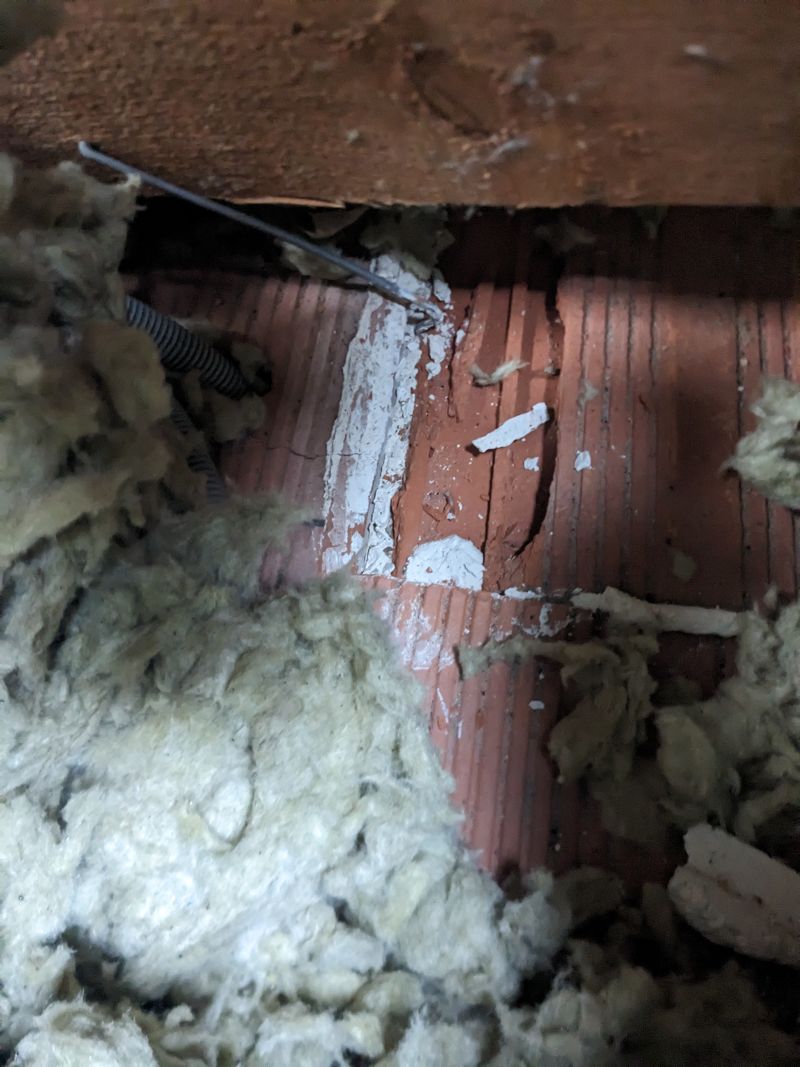

J'ai accès aux combles et je peux voir qu'une brique a fendu dans le sens de la longueur.
Il y a aussi au-dessus de l'ancien mur abattu une fissure qui file sur plusieurs briques (~4m).

Je ne sais pas vraiment par où m'y prendre. Faut il relever la brique endommagée et sceller par le dessus ? Est-il possible de changer une brique ? Avec la toile de verre cela me semble compliqué.
Je vous joint des photos de la partie affaissée ainsi que de la fissure qui court.

Oui, l'enlèvement de la cloison en dessous peut tout à fait être en lien direct avec l'affaissement observé.
Sur les photos prises au-dessus du plafond, on voit clairement que les briques reposent sur un système de suspentes métalliques, mais aussi que certaines zones semblent avoir perdu un appui périphérique.
Dans ce type de plafond en briques suspendues :
la cloison située en dessous n'est pas un mur porteur,
mais elle participe souvent au maintien géométrique de l'ensemble (limitation de la flèche, appui indirect, stabilité locale).
Lorsque cette cloison est supprimée :
les suspentes se retrouvent seules à reprendre la charge,
une flèche différée peut apparaître,
les briques se retrouvent à travailler en flexion/traction, ce qu'elles supportent mal = fissures, désaffleurement, affaissement localisé.
Le fait que la fissure et l'affaissement soient situés au droit de l'ancienne cloison va clairement dans ce sens.

Bonjour, je rejoins l'avis de Noël974 pour la raison du problème ! Mais pas sur la solution pour réparer le problème ! Les briques sont maintenues les unes par les autres, et certaines ont ces fameuses suspentes ! À voir l'état de votre plafond, je ne vois pas comment vous pourriez relever les touts, et que cela soit périn .
Le mieux est de supprimer la partie du plafond dans cette pièce, et de refaire un plafond en placo.

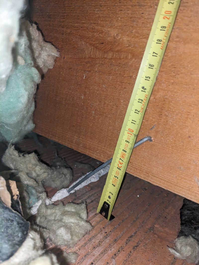

Concernant les suspentes, seule celle de la brique cassée ne supporte plus rien.
En mesurant l'écart entre la brique et les solives autour de la zone, je peux voir un affaissement seulement à l'endroit où le plafond s'est affaissé. Les autres suspentes semblent toujours bien fixées aux briques.
Je vois également avec une règle que le plafond est plus haut à l'endroit où était présent l'ancien mur (probablement dû au fait que le plafond reposait à cet endroit)
