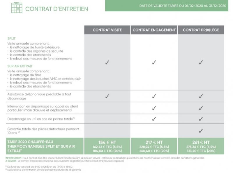

Je me permets un rapide message pour donner mon avis après 5 ans d'utilisation de ce ballon thermodynamique.
Sur le papier, c'est tout beau, c'est censé être ultra économique, bla bla bla. C'est mon constructeur qui m'a installé ce produit, probablement pour des questions de bilan énergétique, utilisation d'une source renouvelable, etc.
Parlons économies déjà.
Peut-être que le ballon consomme 2 à 3 fois moins, mais on vous propose un contrat d'entretien qui va vite rattraper ces économies, voyez par vous même :
Pour le premier prix, à savoir 184 euros, vous avez un mec qui vient faire le ménage du filtre et de vos bouches d'aération, et ça ne prolonge absolument pas la garantie des pièces ou la main d'oeuvre en cas de problème. A contrario, si vous voulez être confort, c'est 300 euros par an. ça pique tout autant mais vous aurez une garantie de 10 ans. (10 ans * 300 euros, vous le payez deux fois votre ballon quoi).
Au bout de la 4ème année, j'ai la ventil qui a laché. Prix du moteur ? 500 euros. Mdr.
Autre chose qui serait intéressant de mesurer, c'est que pour capter des calories, j’ai clairement constaté une sur-ventilation importante. Je serais curieux de connaitre le volume d'air en plus qu'on doit faire rentrer pour compenser (volume d'air en plus qu'on doit chauffer l'hiver et refroidir l'été).
Usage au quotidien
C'est bruyant, clairement. Déjà au niveau de la ventil, ça aspire beaucoup plus qu'une simple VMC donc les bouches d'aspiration font vraiment du bruit. Quand le compresseur se met en route, ça vibre. Au tout début de la mise en service, ça allait encore. La au bout de 5 ans, c'est une horreur, on a l'impression qu'un hélico se pose sur la maison. Je vous passe les différentes pannes que j'ai pu résoudre moi même (merci Internet), mais si jamais on doit vous dépanner, c'est 170€ le déplacement. De l'aveu même du technicien sur la dernière panne : ça ressemble à une perte de charge sur le circuit frigo, il doit y avoir une micro fuite sur le circuit. Sauf si vous avez vraiment la fibre écolo et que vous souhaitez le faire réparer (et ça va vous couter cher), passez en mode secours jusqu'à la fin et changer pour un cumulus classique.
Bilan
3500 € pour un produit que je trouve bruyant et peu fiable dans mon cas, et qui me semble ne pas tenir dans le temps après 5 ans d’usage. Personnellement, je ne referais pas ce choix. Si votre constructeur vous propose ce type de matos, je vous invite à y réfléchir à deux fois.
