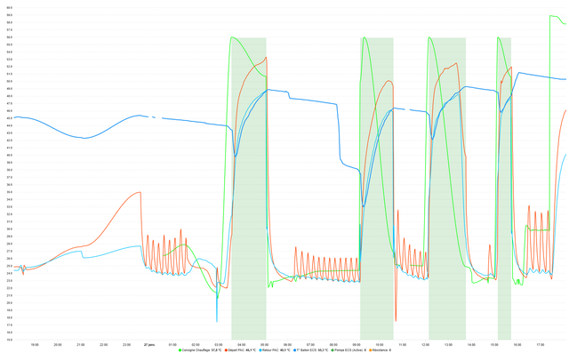

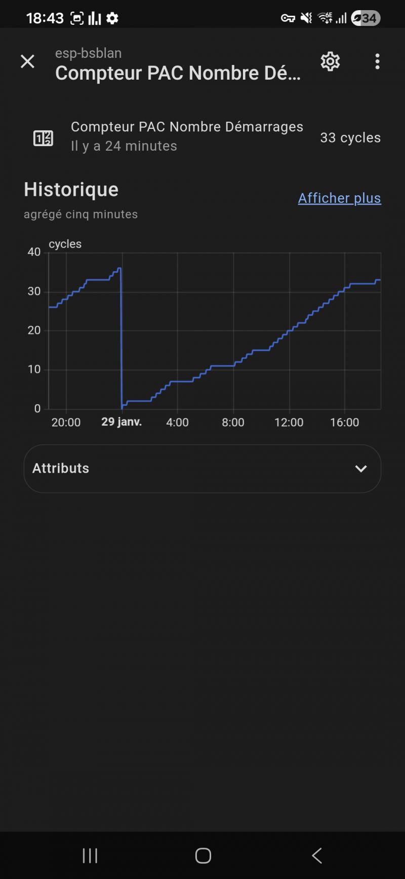

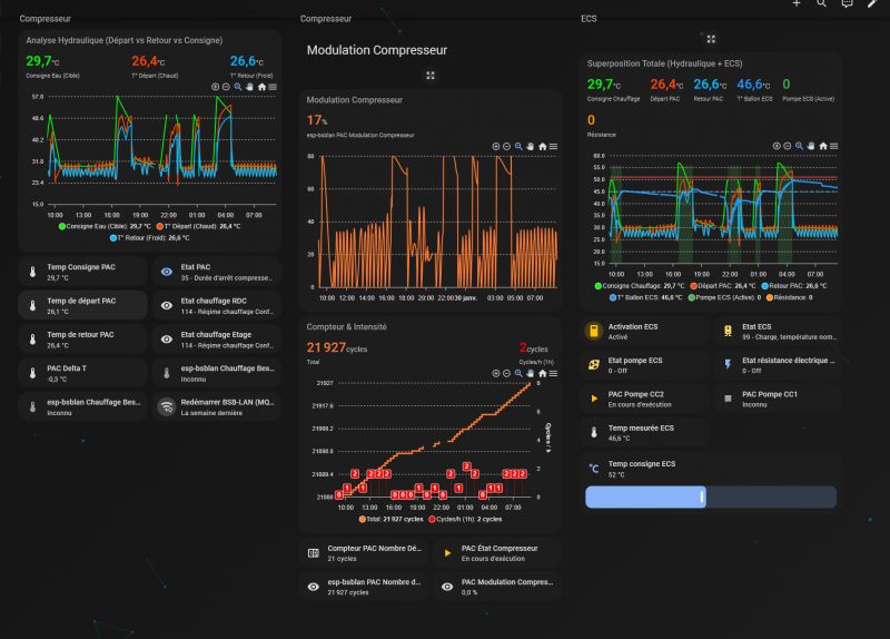

Je sollicite votre expertise concernant ma PAC Atlantic Alféa Extensa (installée il y a 3 ans Maison RT 2012 de 2023).
Je monitore la machine via BSB-Lan / Home Assistant et j'ai pu remarquer des cycles court.
j'ai pu en voir 40 par jours. La température semble tenir. J'ai aussi remarquer lorsque l'ECS se met en route (consigne confort),que les nourrices du PC montrent une température de 47°.
Un technicien est passé cet aprèm, et ne voit pas de problèmes que ce soit pour les cycles. Et pour l'ECS qui chauffe le PC, pour lui, c'est une "décharge de calories" normale qui se passe en hivers
Il a juste passé ma pente RDC de 0.5 a 0.4 et le délais min entre cycles de 8 a 9 minutes
Reglages actuels :
Zone 2 : RDC - Planché chauffant :
  • Pente : 0.4
  • Decalage : 0
  • Temperature : 21° Confort H24
  • Influence : 50%
Zone 1 : Etage : Radiateur Hydro Basse Temperature
  • Pente : 0.9
  • Decalage : 0
  • Temperature : 19° Confort H24
  • Influence: 50%
Mes Questions :
  • Est ce que ce Symptôme ECS avec le PC est normal ?
  • Quels sont vos avis sur les cycles courts, ou besoin de plus de détails ?
ci dessous deux graphes exemple l'un global avec cycles, delta, températures, consignes ECS etc... L'autre avec les temps départ retour consigne PAC, je suis sur le sujet depuis une semaine, donc je débute vraiment dans l'interprétation des infos
Dites moi si vous avez des idées, conseils.
https://ibb.co/8nQ0XyFD
https://ibb.co/W4x04kSY
D'avance merci beaucoup

Pour une bonne vision des cycles faire un graphe du paramètre 8413 Diagnostic générateur - Modulation compresseur.
Je pense que le temps de fonctionnement mini du compresseur importe plus que le nombre de cycles.
(40 cycles de 20mn. vs 40 cycles de 3 mn.)
J'ai augmenté le temps de marche minimum
2842 Pompe à chaleur - Temps de marche minimum du compresseur: 15 min
2843 Pompe à chaleur - Temps d'arrêt minimum du compresseur: 12 min

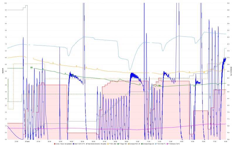

Hello Ytec,
voici le graph ainsi que les paramètres
2842 Pompe à chaleur - Temps de marche minimum du compresseur: 5 min
2843 Pompe à chaleur - Temps d'arrêt minimum du compresseur: 9 min
Je pense baisser la loi d eau du Plancher Chauffant a 20% ce soir pour voir un peu

Sur ce graph entre 19 et 21h cela fait moins de 3 cycles/h et ce sont les arrêts qui sont brefs je pense que c'est moins nocif que si ce sont des fonctionnement brefs.
Sinon pour la loi d'eau du PC avec rt2012 la pente de 0,4 est un peu forte, j'ai 0,3 et décalage de -1.
Le plancher chauffant est bien sur le circuit mélangé ?

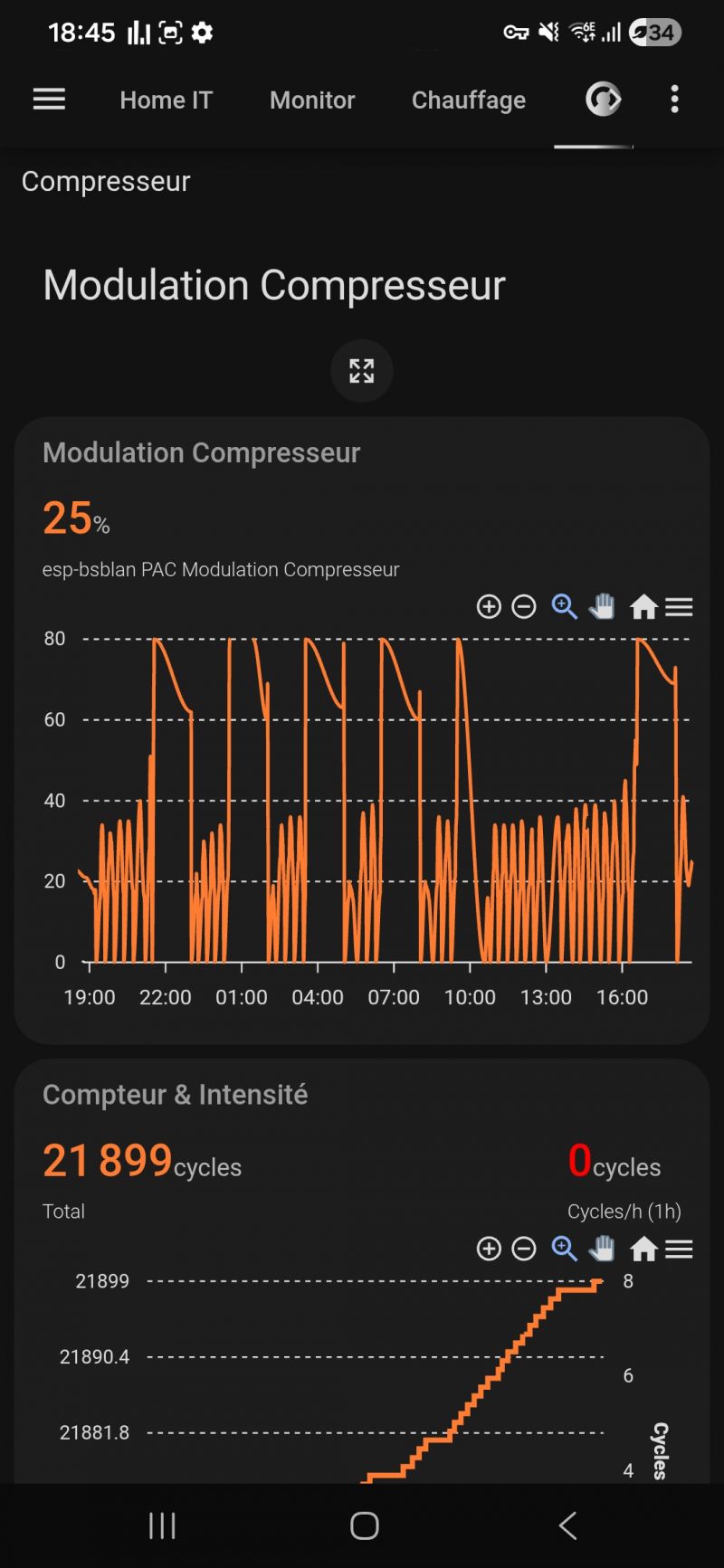

Serait-il possible d'afficher la modulation du compresseur afin d'observer son comportement ?
L'influence de votre thermostat est beaucoup trop élevée pour un plancher chauffant. Atlantic recommande un maximum de 20 % pour ce type d'émetteur.
Avec une influence réglée à 50 %, le thermostat agit trop brutalement sur la régulation : il corrige trop rapidement la loi d'eau alors que le plancher chauffant possède une forte inertie. Cela entraîne des variations inutiles de la température de départ.
Le plancher chauffant fonctionne de manière optimale avec une régulation douce et progressive, principalement pilotée par la loi d'eau. Le thermostat doit donc rester un simple correcteur, d'où la limite recommandée à 20 %.
À titre personnel, je n'ai pas de plancher chauffant mais une maison avec une très forte inertie. Même avec une influence réglée à 20 %, la correction sur la température de départ était encore trop importante. J'ai donc choisi de supprimer totalement l'influence du thermostat et de fonctionner en 100 % loi d'eau.
Je ne dis pas qu'il faut faire pareil, mais 50 % est clairement excessif, même pour des radiateurs.

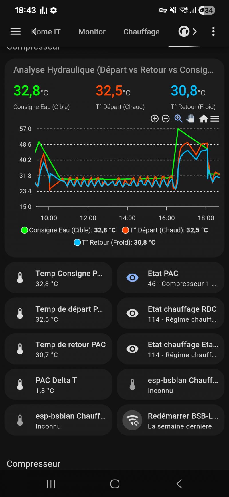

J'ai passer hier soir le Plancher en 20%, j'attend de voir les resultats.
Concernant les cycles voici aujourd'hui.
En attendant je laisse les radiateur a l'etage en 50, histoire de ne pas faire trop de changement d'un coup

Ca l'air un peu mieux ! Pour un plancher chauffant il faut au moins 24 pour voir l'effet correctif d'un paramètre et vous avez tout a fait raison d'y aller doucement. Si ca s'améliore je vous conseille de diminuer par pallier de 2 l'influence de votre thermostat jusqu'à trouver l'équilibre de votre confort thermique. Je vois que vous avez créer un sensor pour le nombre de cycles. Quelle valeur affiche votre paramètre  text.bsb_lan_00_31_maintenance_7073_demarrages_actuels_compres_1_par_heure_fonct.

Je vais vous donner ma technique très personnelle :
Laissez votre thermostat sur 20 °C, car les courbes et régulations sont optimisées pour une température ambiante de 20 °C.
Ensuite, à vous de trouver, en dessous de 20 %, l’influence du thermostat qui vous convient. Allez par pallier ne pas corriger trop d'un coup.
Si vous avez encore trop chaud, ajustez la pente et l’offset de la loi d’eau.
Vous seul pouvez ressentir le confort dans votre intérieur.
Ne vous souciez même pas de la température affichée : il se peut que le thermomètre indique 19 °C alors que la sensation réelle est de 20 °.L'idée, ce n’est pas d’atteindre un chiffre précis, mais de trouver le réglage qui  donne le meilleur confort.
Dernier conseil que je répète allez y par palliers ne faite pas des corrections trop fortes. et attendre 24H entre chaque changement. Pour des radiateurs c'est beaucoup lus rapide mais les PC ont beaucoup d'inertie.

1,6!!!!!!!!!!!!!!!! Mais votre ratio est excellent !!!! la seule chose que vous pouvez optimisez est la consommation d'énergie si vous consommez trop. 1,6 vous n'avez même pas 2 démarrages par heure de fonctionnement. A surveiller la valeur de ce paramètre est mis à jour toutes les 24H.

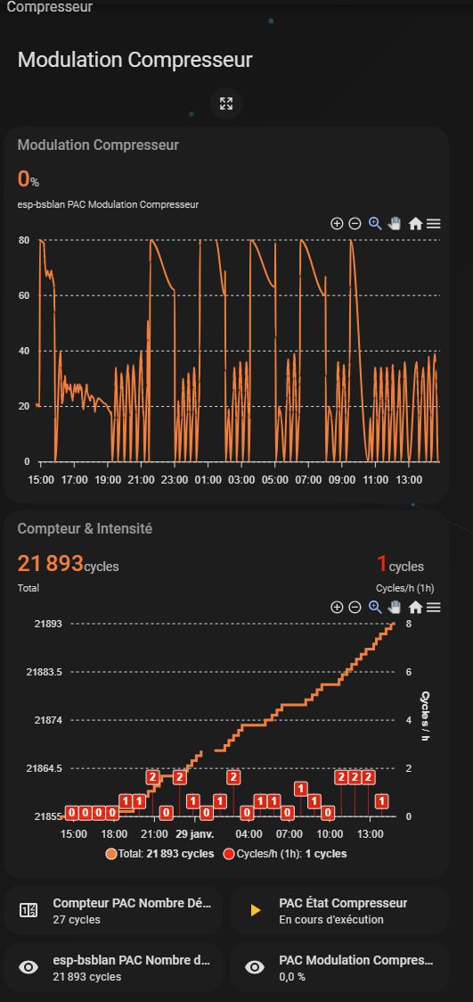

Env. 20 message Somme
Mais le 8451 est a quasi 21900 en 3 ans, ce qui me semble beaucoup tout de meme quand on retire les jours > a 18°
7073 est le ratio de démarrage compresseur par heure ?
Mais du coup je n'ai pas l'impression que cette moyenne reflète le nombres réel de démarrage compresseur.
Encore aujourd'hui je risque de faire les 40 cycles je pense
Les seuls accalmies que je vois c'est durant un dégivrage ou ecs

pac mise en service en 2023 dans maison neuve RT 2012, je suis dans la somme du Coté de Amiens
Dept : Somme
L'influence a 20 ne semble pas avoir changer grand chose pour le rdc, voir même pire, 21 cycles en 9h
https://ibb.co/r28WCdxZ
https://ibb.co/CKjQmxZr

Vous êtes à 2.5 démarrages en moyenne par heure de fonctionnement compresseur. RAS de ce côté, par contre votre compresseur à beaucoup fonctionné en seulement 3 ans, avez vous d'autre apport ? Bois, solaire (grande baie vitrée plein Sud) pour chauffer votre maison ou rien d'autre que la PAC ?
Réponse générée par Paringil, Les réponses de Paringil sont en test et ne sont données qu'à titre informatif. Elles peuvent contenir des erreurs.

Vous êtes toujours sur une pente de 0,4 pour le pc, avez testez en la diminuant ?
72 cycles avec les 2 zones en chauffe ?
Et avec :
2843 Pompe à chaleur - Temps d'arrêt minimum du compresseur: 12 min.

Il semblerait que ça cycle plus, quand le plancher chauffant est seul a chauffer, mais il me faudrait plusieurs jours pour le verifier.
mais sinon oui les deux zones sont activées, PC avec pente a 0.4
je vais tester ces 2 parametres
2842 Pompe à chaleur - Temps de marche minimum du compresseur: 15 min, c'est uniquement via bsb-lan ?
Dept : Somme
Valden a écrit:Il semblerait que ça cycle plus, quand le plancher chauffant est seul a chauffer, mais il me faudrait plusieurs jours pour le verifier.
En effet c'est ce que montre le graph.
En effet je dirais même que cela ne "cycle" pas quand les 2 zones sont en chauffe voir le 03 février.
Le PC est-il sur le circuit mélangé ?
Citation:
Les 2 sont activées, mais bien souvent l'étage n'est pas en chauffe.
Vous avez vu qu'en diminuant l'influence de l'ambiance ça "cycle" plus donc cette pente est trop forte, Rt 2012 => entre 0.25 et 0.3. désolé d'insister.
Citation:
Oui 2842 uniquement via BSB-LAN, je pense que c'est le plus influent, il induit aussi un allongement du temps d'arrêt.

Ouai de ce que j'ai compris, et noté sur la PAC (RDC Circuit mélangé)
je vais retenter 0.3 et influence 20 alors, j'ai tellement tenté de combo different que je ne me souvient plus ce que j'ai fais ou pas Laugh
Question subsidiaire, quelqu'un a réussi à faire un backup de la config bsb-lan ? si besoin de rollback pour les settings par default ?
Le script perl me balance un fichier vide de mon coté
PS 7073 est passé de 1.6 a 2.1
