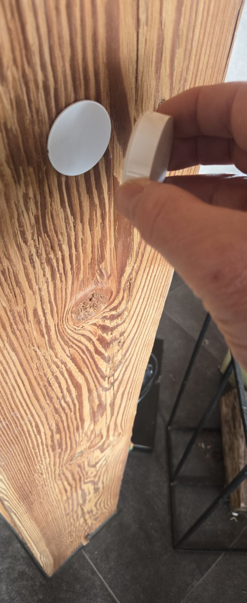

Et tout dépend de ce que l'on entend par fixe, tous les boutons sans fil de Hue sont magnétiques. On met une petite plaque acier au mur (collée ou vissée) et on applique dessus (collé magnetiquement et donc detachable) le bouton. Je ne sais pas si on considère cela comme fixe ou pas. Mais en tout cas, le Consuel n'a rien relevé par rapport à ça.

Il faut bien comprendre l'esprit de la norme :
Il faut pouvoir allumer une pièce avec au moins un point de commande toujours situé au même endroit.
Je dirais qu'un truc magnétique (donc qui peut se déplacer) n'est pas fixe.
Quand au consuel, il ne regarde que les points essentiels de sécurité, et pas ce genre de détails de confort. Donc cela ne prouve pas grand chose par rapport à un respect complet de la norme.
