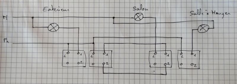

Bonjour à tous le monde,
Malgré plusieurs recherches sur le net, je n'ai pas réussi à trouver la solution à mon problème.
Je voudrais installer 2 doubles interrupteurs avec sur le 1er un va et vient pour allumer le salon, et toujours sur le 1er faire un allumage simple pour allumer l'extérieur, pour le 2eme le va et vient du salon et un allumage simple pour la salle à manger.
Serait il dans vos possibilités de me faire un schéma ? Merci d'avance pour vos réponses.

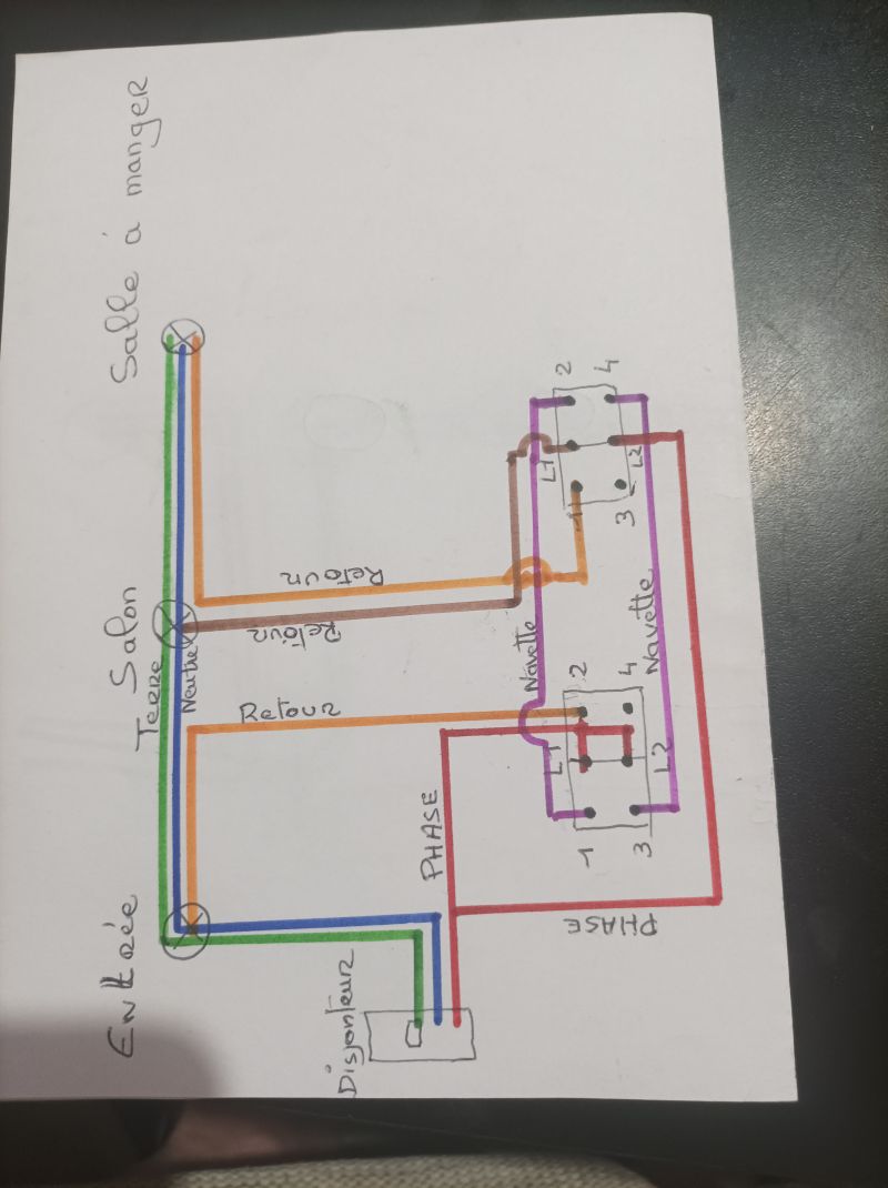

est ce que le schéma est correct et
je précise que l'installation sera créé.

Membre utile Env. 400 message Nord
Bonjour Michelus,

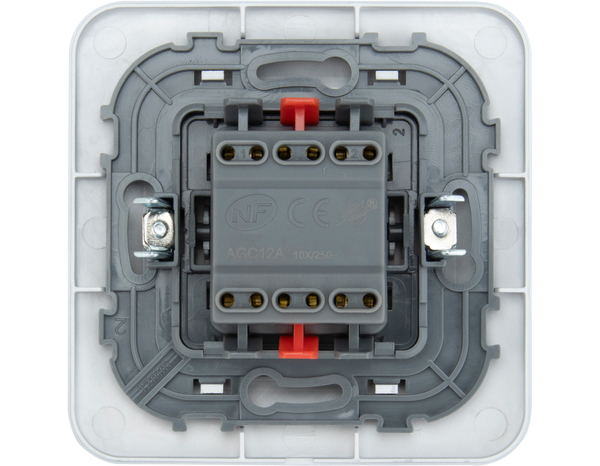

en partant du principe que votre repérage des bornes est bon sur le double-inter de gauche ( donc que L1 est en rapport alternativement avec 1 et 3). vérifier sur le côté de l'inter s'il n'y a pas un petit schéma des lamelles, si la photo fournie est bien le modèle que vous possédez
du coup vos navettes que vous envoyez vers 2-4 sur double-inter droite devraient faire un retour lumière par L2, parce que phase aux deux extrémités ça va pas faire plaise au DD
et toujours sur L1 communique avec 1-3, votre inter-simple de droite à 2 retours lumière et pas de phase

Je peux me tromper mais dans son repérage, je voyais L2, 1,3 et L1, 2,4.
C'est pour cela que j'ai préféré refaire un crobard avec les inters séparés

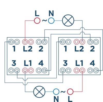

Ma 1ère recherche sur Google donne sur cet appareillage chez Casto : Double interrupteur Jacobsen Kennet
c'est la même photo que celle que Michelusprésente :
https://media.castorama.fr/is/image/Castorama/double-interru[...]h=1200&$height=1200
le repérage :
mais cette photo et son repérage de raccordement n'a rien à voir avec le schéma de Michelus

Lui a mis L1 en haut, ce qui visiblement n'est pas le cas de ce modèle. Sur sa photo on ne distinguait pas
oui ça n'a rien à voir car le schéma de Casto c'est pour 2 systèmes va et viens alors que lui  installe un système va et viens et 2 inters simples. Mais bon, ça ne renseigne pas sur le côté attribué à L1 ou L2

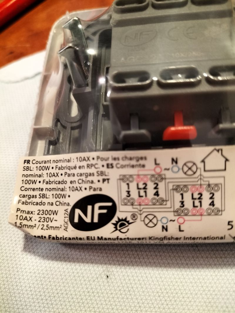

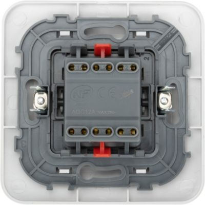

Bonjour à tous et merci pour vos retours, excusez moi pour le retard mais j'ai cassé l'écran de mon téléphone. Je vous envoie le descriptif de mon double interrupteur. Cordialement

Sur le dessin je me suis trompé c'est bien le L1 qui est en bas.?
Dept : Eure Et Loir
Ancienneté : + de 6 mois
Vous faites vos navettes 1-3 et 3-1
puis phase sur l'un des L1
retour lumière du même circuit à l'autre L1
si ça fonction c'est que L1 est associé à 1-3
si ça ne fonctionne pas vous bougez votre phase et retour lumière sur les L2
il vous restera donc pour chaque interrupteur le va et viens de droite (vue de l'arrière), Donc pour chacun de vos circuits inter-simple, vous mettez Phase sur ce L restant, et retour lumière sur 2 ou 4 ( ça ne change rien sauf la position de l'interrupteur au repos).
NB: pas besoin de passer 2 phases pour un inter, comme c'est un double bornier, un pontage suffit ( sauf si vous avez décidez des séparer les circuits de lumières sur des DD différents au compteur, étages différents par exemple ). et évidement le neutre au dispostif d'éclairage, et terre si affinité
