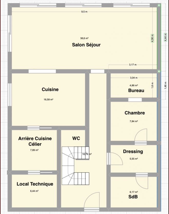

J'ai listé les éléments qu'on souhaiterait intégrer à ce projet, et tenter de mettre tout ça sur plan.
Souhaits :
# RDC

  • Espace Parents : SdB, dressing, chambre et bureau

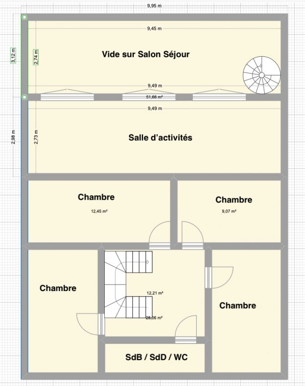

# Etage :
  • 4 chambres (assez grande pour lit, bureau, commode & 2m de penderie
  • Salle de Bain / Buanderie
  • Salle de Douche
  • WC séparé
  • Une grande salle d'activité (bibliothèque, jeux de Société, Musique, couture, activités manuelles, ...), bénéficiant de la luminosité du salon séjour, cette pièce pourrait être accessible par le salon séjour

J'ai tenté de mettre ça sur un plan, mais je ne suis pas satisfait du grand couloir du RDC, ni de la dispo de l'étage.
Je suis preneur de vos avis, critiques et conseils.

C'est très cartésien et il y a des choses qui ne sont pas très logique.
Et le terrain il est comment ? Dimensions, orientation , accès et que dit le PLU ?
De : Royan (17)
Salut, ce plan est vraiment trop mal conçus, bien trop de perte de place dans les couloirs, et perte de place au-dessus, de la trémie (chose assez fréquente chez ceux qui ne métissent pas des plans de maisons).et je ne parle même pas des pièces en enfilade  !!!
Renseigner vous sur les tarifs au M2 des maisons, et vous allez vite déchanter. Sauf si vous êtes bien aise financièrement

Effectivement, je me rends bien compte que mon ébauche de plan n'est pas vraiment bien conçue. C'est pour cela que j'espère trouver des idées et conseils ici.
Le terrain est d'environ 1400 m2, forme rectangulaire, orienté Sud ouest. Accès côté Sud-Est.

Pourquoi faire une maison à étage, avec un terrain de 1400 M2 ? Pensez à tous les inconvénients de cela, perte de place, bruit ect ! Et de combien et votre budget, car vous partez sur du très cher. !

Trop de pièces, trop cloisonnées, trop petites.
Une chambre, c'est mini 14 m2 pour être à peu près à l'aise.
C'est mieux d'avoir des pièces bien carrées.
Et ce long couloir en boyau avant d'arriver au séjour, je pense qu'il y a mieux comme accueil !
Aucune fenêtre dans les chambres de l'étage ? Cachots ?
Il faut consulter des professionnels qui vous feront des propositions.

Au vu de vos souhaits, vous allez aisément dépasser les 150 m², il vous faudra un architecte, je ne peux que vous conseiller de consulter directement ce professionnel avec ce cahier des charges, il devrait vous proposer quelque chose de bien mieux pensé que ce plan.
Les pièces rectangulaires ou en L sont plus simples à meubler que des carrés, quoi qu'on en pense (mes chambres d'enfants de quasi 4x4 sont moyennement harmonieuses)
Les pièces en enfilade (hors suite parentale) sont à proscrire
