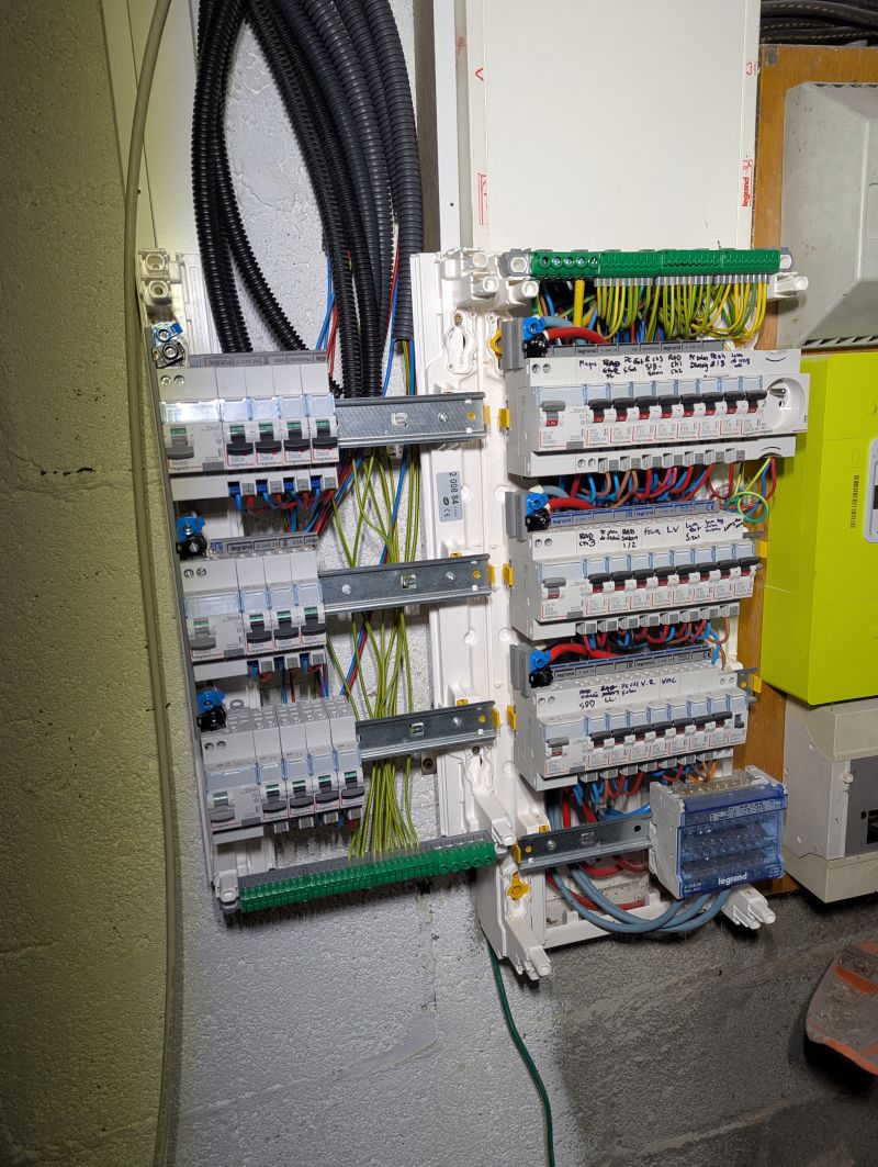

Bonsoir, la maison s'est agrandi et j'ai donc rajouté un tableau secondaire à côté du principal. Cependant, je me pose la question suivante : Ou me raccorder dans le tableau principal ?
Est ce que je peux rajouter un bornier de phase que je mettrais sur la rangée du bas dans le principale afin de raccorder dessus une ligne du tableau principale en 10mm2 et l'ensemble du tableau secondaire en 10mm2 ?

commencez par suivre vos gros fils rouge et gris qui aboutissent à vos 3 ID, ils doivent converger ver un même point.
On les voit descendre en bas de l'ancien tableau. Et ils devraient être raccordés aux câbles venant de l'AGCP.
( dans l'idée c'était un raccordement de 4 câbles, il faudra passer à 7 )

Bonjour, c'est quoi ce boulot ? Enlevez toutes ces bornes de connexion sur vos différentiels, et remplacer les part un peigne vertical 3 rangées. Vous pourrez vous brancher suer ce peigne, pour alimenter votre 2em tableau.

Il va falloir nous donner des infos:
puissance souscrite ? 45 ou 60A
Les 3 ID du nouveau tableau: 40 ou 63A
Y-a-t-il un peigne sur le tableau de gauche, je pense que oui mais j'ai du mal à la distinguer sur la photo ?

Mon gros problème est que les 3 fils rouges 16mm2 vont dans une boîte derrière mon disjoncteur d'abonné et je n'ai pas vraiment envie de mettre les mains là dedans.
Et bizarrement je n'ai qu'un neutre 16mm2  qui sort du disjoncteur d'abonné, branché sur le gros bloc en bas du coffret principal sur lequel reparte 3 neutres en 16mm2.
Mon disjoncteur d'abonné est un 30A.
Les 3 nouveaux ID du nouveau tableau sont 63, 40 et 40A.
Il y a un peigne 3 rangées sur le nouveau tableau.
Je veux bien remplacer les 3 câbles par un peigne 3 rangées mais il va falloir que j'aille débrancher derrière le disjoncteur d'abonné (chose que je n'ai pas trop envie)
J'ai l'impression qu'il va falloir que je rapelle mon électricien pour qu'il me change des trucs dans le tableau principal afin de me reprendre dessus.

Bonjour, liauco pourquoi vous répondre ? Vu que vous ignorez nos réponses ! Je vous ai pourtant donné la meilleure solution ! Ma réponse est très claire et compréhensible.
Salut, la réponse que je vous ai donnée est une bonne solution, et si vous ne pouvez pas (ou plutôt ne voulez pas) changer ces fils, il faut voir si leur section est assez importante pour supporter, c'est qui est brancher dessus. Posez donc un peigne d'alimentation deux rangées, à la place d'un de vos connecteurs, et protéger les dents du peigne qui ne seront pas utilisées .
Ouvrez le capot du bas du disjoncteur de branchement
Vous devriez y trouver vos 3 fils rouge en 16².
Vous les débranchez pour n'en garder qu'un et en tirant doucement à l'autre extrémité ils devraient venir
Vous en profitez pour virer en bas le répartiteur de neutre et les fils qui en sortent
Vous mettez ensuite un peigne vertical 3 rangées sur lequel vous mettez le rouge restant et le bleu restant.
Vous pourrez alors repartir d'une des bornes du peigne pour alimenter le 2ème tableau

   ouaip, bonne solution limpide.
C'est pour ça que je vous demandais de remonter au point de raccordement des 3 rouges. d'après leur courbure, j'avais un peu peur qu'ils passent sous le panneau en bois pour se raccorder tous les 3 à l'AGCP. Normalement ça ne se fait plus, donc ce dernier conseil a le mérite de mettre aux normes.
c'est pas pour faire bosser un confrère, mais à ce niveau là, si vous ne le sentez pas faites venir un électricien. autour de l'AGCP mieux mettre ses équipements de protection, y'a pas de bouton qui vous protège.

Sans être butée avec vos réponses et tout en restant sur une solution conforme, je me disais juste qu'il y avait peut être une autre solution possible sans forcément aller jusqu'au disjoncteur abonné (laisser 2 des 3 câbles rouges en 16mm2 en attente dans le tableau principale avec une protection adéquat par exemple ou autre...).
Apparemment non, donc je vais faire appel à un électricien pour corriger tout ça.

Vous mettez un bornier réf 004816 (je crois qu'ils ont changé les réf mais c'est l'équivalent) en bas à gauche et vous mettez vos 2 rouges "inutiles" dessus.

Gros changement, après vérification mon installation semble être en tri (ce qui expliquerais les 3 phases qui arrivent du disjoncteur d'abonné) avec une répartition de 30A par phase. Ca expliquerais également la répartition d'une phase par ligne dans le compteur principal plutôt qu'un peigne qui alimente les 3 lignes.
Bon bah, voilà, je ne sais pas quoi faire du coup...A part appeler un électricien.

Ben du coup, vous faites comme le tableau de droite :
- vous achetez 3 bornes 405209 à la place du peigne vertical
- vous faites un repiquage en 10² entre chaque borne du tableau de droite vers celui de gauche (au moins pour la phase, car vous pouvez reprendre le neutre sur le répartiteur)

Et comment je fais le repiquage ? Avec 3 borniers 004852 que je mets sur le rail DIN du bas dans le tableau principale ? Je peux mettre les 3 borniers sur le même rail ? Et en plus sur le même rail que le neutre ?
Dept : Loiret
Vous pouvez vous repiquer directement sur chaque borne.
Ou alors effectivement mettre 3 borniers pour les phases.

Du coup, je peux laisser l'arrivée en 16² et repartir directement dans la même borne mais avec un 10² pour alimenter le deuxième tableau ? Ça ne va pas poser de problème ce changement de section ?
Dept : Loiret
Ce n'est jamais idéal
Mais tant qu'il y a qu'une section d'écart c'est autorisé.
A voir néanmoins si la borne accepte 2 fils de telles sections.
Mais sinon, vous clipsez 3 borniers 004816 (mieux que le 004852) sur le rail du bas et vous repartez de là pour alimenter vos 6 bornes, ce sera plus propre et sans doute plus simple de mise en oeuvre.
Par ailleurs, si vous etes en tri, attention à la répartition des puissances entre vos 3 phases.
Je ne sais pas quelle est la puissance dont vous aurez besoin dans le cadre de votre agrandissement, mais si vous êtes en tri, donc avec une limite assez basse par phase, il est possible qu'une augmentation de puissance soit nécessaire (vous verrez à l'usage).
Dernière solution : repassez en mono car sur une installation électrique, le triphasé a un intérêt si une des conditions suivantes est vérifiée :
- Présence de matériel fonctionnant uniquement en triphasé : machines outil, PAC, pompes… : ce n'est pas votre cas
- Besoin de forte puissance (pas de possibilité d’avoir plus de 12kVA en mono)
- Branchement de grande longueur (>100m) entre le coffret ENEDIS en limite de propriété et l’habitation (chute de tension 2 fois moindre en tri qu’en mono et intensité maxi par phase en général plus faible).
- Impossibilité pour ENEDIS de fournir du mono avec un coût de modification de branchement raisonnable (cas de vieilles installations tri).
Si vous n'etes pas dans un de ces cas de figure, envisager le passage vers le mono est pertinent, car beaucoup plus souple d'utilisation et plus simple en raccordement.
Il faudra contacter ENEDIS pour faire faire un devis de modification de branchement (qui peut être plus ou moins onéreux suivant l'ampleur des travaux à effectuer et l'ancienneté de l'installation)
