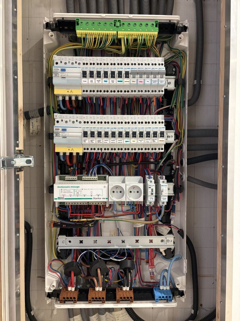

Je viens de remplacer notre vieux chauffe-eau qui avait rendu l'âme.
J'ai installé un modèle ATLANTIC Zeneo 200 L de 2200W en mono et ce modèle est transformable en triphasé (3 phases sans neutre) via un kit.
Voici la configuration actuelle du tableau électrique : HAGER exclusivement + gestionnaire d'énergie DELTA DORE. En ce qui concerne le chauffe-eau, actuellement en mono :
* ID 40 A type HI 3P+N à bornes décalées (CDH840F)
* Barre de pontage spécifique (KBN663C) qui permet l'usage commun de disjoncteurs mono ou tri.
* Disjoncteur protection chauffe-eau 20A (MF720)
* Disjoncteur protection contacteur 2A (MFN702)
* Contacteur HC/HP 25A (ETC225S)
J'envisage deux options...
OPTION 1 : Passage en tri avec installation existante via l'ID 40A 3P+N
Quel disjoncteur en 3P pour protéger le CE en tri ?
10A (NFN310) ou 16A (NFN316)
Quel contacteur HC/HP avec quel ampérage ? Je ne sais pas si c'est important mais le chauffage principal de la maison se fait via des radiateurs électriques commandés par le gestionnaire d'énergie.
Le disjoncteur de protection 2A demeure en mono même si le contacteur est en tri, c'est bien ça ?
OPTION 2 : Passage en tri avec nouvelle installation via Disjoncteur Différentiel
Quel disjoncteur différentiel en 3P pour protéger le CE en tri ?
10A (ADC410F) ou (ADC416F) 16A
Mais dans ce cas, est-il possible que ce disjoncteur différentiel se mette en route uniquement durant les heures creuses ? Si oui comment ?
Si cela peut aider, voici une photo de mon tableau électrique. Et pour info tout n'est pas raccordé à celui-ci, il y en a un deuxième dans la maison.
Par avance merci pour vos avis.
Tanguy
Dept : Puy De Dome

Bonjour, Ton ancien chauffe eau était câblé en mono? Pas de problèmes d'équilibrage ? Pourquoi ne pas garder cette configuration ?
Les 2 solutions sont possibles mais on utilise rarement les disjoncteurs différentiels pour cet usage.
A voir si l'ID 40A existant n'est pas trop chargé sur certaines phases.
Pour le disjoncteur 10A suffira très largement (6900W).
Tous les contacteur domestiques tri du marché conviendront
Vous gardez effectivement le circuit de commande en mono, tel qu'il est.
Pour rappel 2200W en tri c'est à peine 4A par phase.

OK, j'abandonne l'option du disjoncteur différentiel.
Pour l'ID 40A, j'avais lors de la réalisation du tableau appliqué la règle de l'aval en calculant pour chaque phase. Actuellement j'ai :
Phase 1 : 16A + 20A + 10A + 2A soit 48A / 2 = 24A
Phase 2 : 16A + 16A + 16A + 2A soit 50A / 2 = 25A
Phase 3 : 20A (CE mono) + 10A + 16a + 2A soit 28A / 2 + 20 = 34A
En appliquent cette même règle avec un DD tri de 10A, comment se fait le calcul ?
Un DD tri 10A pour CE c'est égal à 3,33A ou 10A par phase ?

Citation: En appliquent cette même règle avec un DD tri de 10A, comment se fait le calcul ?
Pour la règle aval un DD tri de 10A pour un chauffe-eau compte pour 10A.
Mais si vous avez un DB 10/30A, ne vous prenez pas la tête et appliquez la règle amont.
Au pire si vous avez un DB 30/60A, tant que vous n'avez pas un abonnement 30kVA ou 36kVA, il y a zéro risque

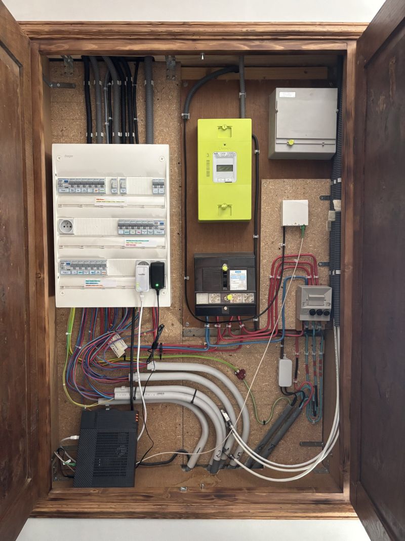

Pour préciser, voici ma configuration :
vieux DB 30/60A (réglé sur 60A) 650mA avec abonnement 12kVA.
Le tableau électrique dont on parle est le "deuxième" tableau de la maison, alimenté par des conducteurs de 16mm2 (d'une longueur d'environ 15 mètres).
En amont, ce deuxième tableau peut être coupé via un coupe circuit "PAC" à fusibles.
Retour sur le calcul pour l'ID 40A, avec la nouvelle installation où seul le DD du CE sera en tri, les autres DD restent en mono :
[ Phase 1 ] mono 16A + 20A + 10A + 2A et tri 10A (CE) soit 48÷2=24 + 10 = 34A
[ Phase 2 ] mono 16A + 16A + 16A + 2A et tri 10A (CE) soit 50÷2=25 + 10 = 35A
[ Phase 3 ] mono 10A + 16a + 2A et tri 10A (CE) soit 28÷2=14 + 10 = 24A
C'est bien ça ou j'ai rien compris ?

S'il y a un coupe-circuit à fusibles PAC en amont, ce n'est pas 60A la valeur à prendre mais le calibre de ces fusibles, ce qui vous permet d'appliquer la règle amont si leur fusible est inférieur ou égal à 40A.
Le gestionnaire ne gère que le circuit de commande du contacteur, pas le circuit de puissance.
Voir cette exemple où l'horloge est l'équivalent dun gestionnaire :

Petit aparté : tant qu'à entreprendre un chantier électrique, je vais peut-être en profiter pour changer le coupe-circuit PAC par un disjoncteur 4 pôles.
A votre avis, est-ce pertinent ?
Voici une vue d'ensemble, avec le PAC à droite qui alimente le deuxième tableau.
Précisions :
Les départs sous le DB ne sont pas composés de deux câbles mais d'un seul dénudé / raccordé en son centre et dont chaque extrémité est raccordée pour l'une au tableau, pour l'autre au PAC.
Les fusibles du PAC sont en 32A.
Sachant qu'actuellement, voici la config :
Disjoncteur de branchement ancien 30/60A (réglé sur 60A) 650mA avec abonnement 12kVA.
PAC avec fusibles 32A
15 à 20 mètres en câble 16² (avec raccord domino au milieu, dans un boitier)
2 ID tétra 40A
Pour remplacer le PAC par un DD, dois-je opter pour un calibre de 32A ou 40A ?
6-10kA en courbe AC, c'est bon ?

qui a changé ce tableau?
Dept : Manche

Euh... C'est moi...
Avant, c'était des fusibles avec fil de plomb...
Et pire, l'installation antérieure avait les codes couleurs inversées : phase en bleue / neutre en rouge...
Dept : Puy De Dome
Tang-Tang Il est interdit de raccorder plus d'un fil par borne sous le DB
Les fils apparents sans protection mécanique c'est aussi interdit sauf pour la terre principale

Pour les fils apparents, je comptais faire un cache une fois le chantier électrique terminé.
Pour la double alimentation au départ du DB, je ne le savais pas lorsque j'ai réalisé les travaux. Je ne l'ai découvert qu'il y a peu...
Du coup, c'est aussi pour ça que j'envisage de changer le PAC par un Disjoncteur. Ça me permettrai de tout mettre au propre en ne faisant qu'un départ entre le DB et le bornier du tableau visible en photo. De là, je repartirai vers un petit coffret pour installer le disjoncteur qui alimentera le deuxième tableau.

J'en reviens au remplacement du PAC tétra. Ce dernier comporte des fusibles 32A sur les phases.
Pour le remplacer, il faut donc un disjoncteur divisionnaire tétra.
Est-ce qu'un 40A 6-10kA type AC 30mA est conforme ?

Il faut un disjoncteur "tout court", pas un disjoncteur différentiel.

Ben non
C'est pour cela que je vous ai dit cela
Vous ne devez pas avoir de notion de "Type AC 30mA" qui correspond à des caractéristiques différentielles.
Par exemple ref. 4 079 02 chez Legrand, mais il y a l'équivalent dans d'autres marques

Dans mon cas, est-il préférable de prendre un 32A ou un 40A ?
Dept : Puy De Dome
Vu que vous etes câblé en 16² en aval, vous pouvez mettre ce que vous voulez jusqu'à 63A.
En fait tout dépend de la puissance maxi dont vous voudrez disposer dans ce tableau.
Sachant que de toute façon votre abonnement actuel de 12kVA (qui peut néanmoins évoluer) vous limite à 20A par phase.
Je dirais mettre le plus élevé possible en restant dans des tarifs raisonnables.
