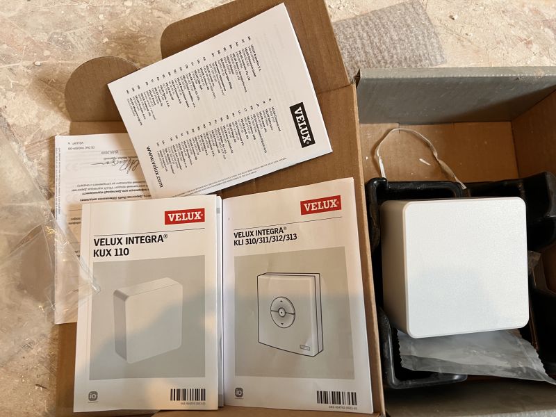

  • Mai 2024 : le charpentier pose des Velux avec volets roulants SML (moteur 24V DC, pilotés par boîtier VELUX KUX 110 + télécommande radio KLI). Il dit les avoir testés et appairés, mais je n'ai aucune preuve concrète.
  • Février 2026 : l'électricien intervient pour le lot électricité complet (devis signé ~19 500 € TTC). Dans son devis, il est explicitement mentionné pour chaque Velux des combles : "Fourniture et pose alimentation volet roulants velux + raccordement module de réception" à 85 € HT par Velux (4 Velux concernés).
Le problème :
L'électricien a d'abord raccordé les câbles des moteurs des VR directement sur le tableau électrique en 230V AC, via une boîte de dérivation, sans installer les boîtiers KUX 110 (qui sont les transformateurs 230V → 24V DC + interface radio). Ce n'est que le 11 février 2026, quand je lui ai montré les boîtiers KUX 110, qu'il les a intercalés dans le circuit.
Résultat : aucun volet roulant ne fonctionne. Quand j'appuie sur le bouton reset du KUX 110, la LED fait 1 flash long + 15 flashs courts, et le moteur ne réagit pas du tout. Aucun bruit, aucun mouvement. J'ai aussi changé les piles des télécommandes, tenté le ré-appairage : rien.
La position de l'électricien :
Il me reproche d'avoir "activé le disjoncteur du tableau" alors que les câbles moteur étaient branchés directement en 230V. Il estime que c'est moi qui ai causé le dommage.
Ma position :
C'est lui qui a fait un branchement incorrect (230V sur un moteur 24V)
Son devis prévoyait le raccordement des KUX 110, qu'il n'a pas fait initialement
Un client n'a pas à savoir qu'un disjoncteur de son tableau est relié à un branchement provisoire/incorrect
Je n'ai même pas le souvenir d'avoir touché à ce disjoncteur
Mes questions :
Les moteurs 24V DC VELUX peuvent-ils survivre à une alimentation 230V AC, même brève ? Ou sont-ils très probablement grillés ? Que faire dans cette situation ?
La responsabilité incombe-t-elle à l'électricien dans ce cas ?
Quelle démarche recommanderiez-vous ? (mise en demeure, expertise, assurance décennale ?)
Quelqu'un a-t-il vécu une situation similaire ?
Je précise que mon objectif est de régler la situation au mieux avec l'électricien, mais je cherche juste à mieux comprendre la situation et les options...
Merci d'avance pour vos retours !

Peut être juste la polarité qui n'a pas été respectée, les moteurs sont en courant continu.
Grosse prise de tête en perspective, mais c'est complètement stupide de les avoir branchés une première fois en 220
De : Penmarch (29)
Env. 400 message Bas Rhin
kersu a écrit:Peut être juste la polarité qui n'a pas été respectée, les moteurs sont en courant continu.
C'est possible aussi : le fils m'expliquait que la polarité n'avait pas vraiment d'importance, qu'au pire il faudrait inverser le monter / descendre...
