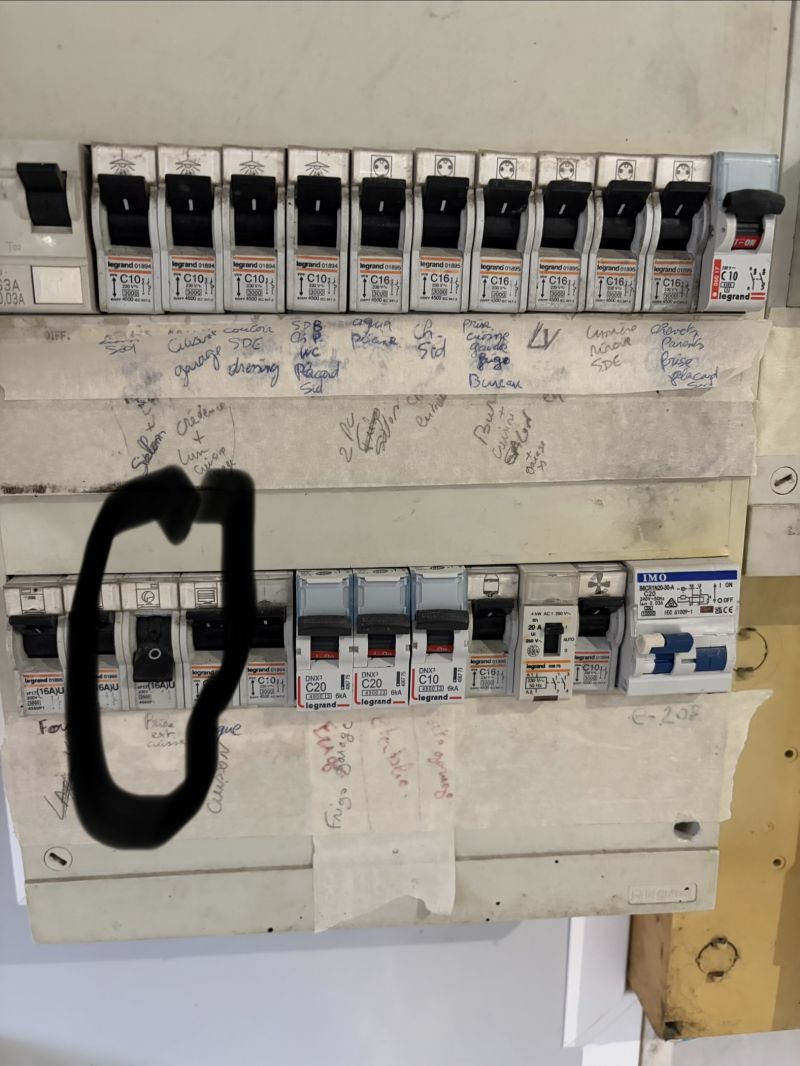

Je n’arrive pas à remonter un fusible
Pourriez-Vous m’aider ?

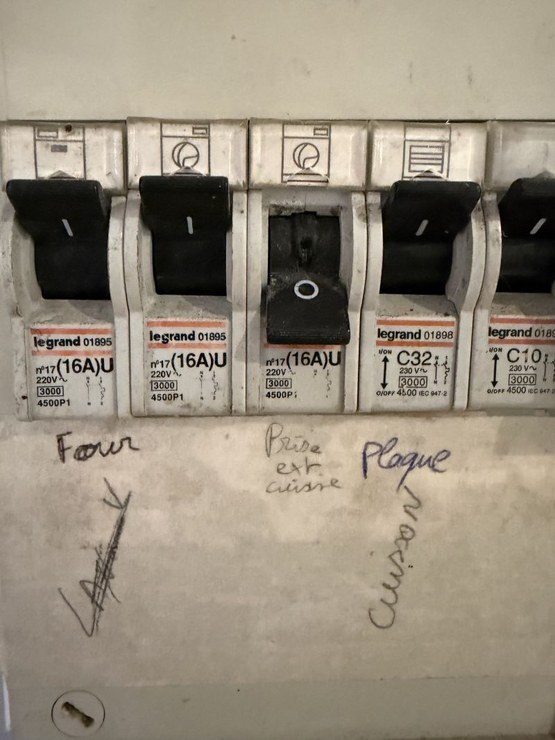

es tu certain qu'il n'alimente que la caméra ?
Une idée interverti avec celui à gauche qui est de même calibre.
Si a gauche ca ne fonctionne pas c'est que ton disjoncteur est mort. Ca m'est arrivé

Bonjour, et pourquoi ne pas fait l'essai conseiller par Rfco ?
J'ai déjà coupé le général et il remonte pas

J’aimerai bien essayé mais comment on fait ?

Chrisvito06 a écrit:J'ai déjà coupé le général et il remonte pas
Si tu le remontes a la main il devrait tenir une fois le général coupé
Sinon il est mort
De : Conflans En Jarnisy (54)
Hello,
si impossible à réarmer courant coupé au général alors il faut le remplacer par un neuf de la même marque
