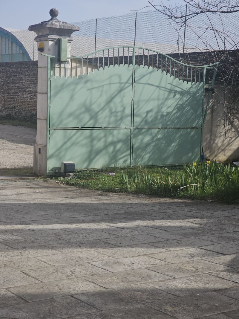

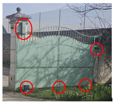

J'ai un portail coulissant en fer equipe d'un moteur CAM bxb. L installation date de 2004.
Le portail a eu des probkemes cet hiver pou
r fonctionner quand les températures étaient très basses.
Mais tout etait redevenu normal. Depuis 4 jours il ne fonctionne plus. Quand j active le bip pour fermer ou ouvrir  le pignon bouge de 2 ou 3 dents puis s'arrêtent comme bloque.
J'ai debraye le moteur mais il faut etre a deux pour le pousser.
J 'ai vérifié la crémaillère elle est bien horizontale.
J'ai commandé un nouveau condensateur je l'attends.
Rien ne bloque sur le guide des roues. Les roues tournent.
J'ai vu qu'il y avait eu un sujet identique en 2021 mais je n'ai pas trouve la solution sur le forum
Quelqu un aurait il une idée?
Merci pour votre aide.
Denis

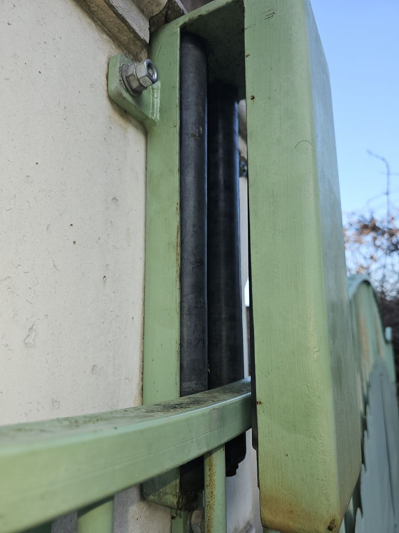

Concernant le guide du haut il y a 4 rouleaux  de 40cm de long avec diamètre de 4 cm. 2 de gauche sont difficiles a faire tourner a la main contrairement a ceux de droite.
il faut tartiner du dégrippant ; la rotation doit être très fluide

Tes conseils étaient pertinents.Ce matin la personne de l'atelier de metallerie est venu.
Il a soulevé au pied de biche chacune des roues et les a desserrée un peu. La.premiere etait bloquée. Desserrage et graissage.verification de la crémaillère et de la roue du moteur.
Tout fonctionne a merveille.
Encore merci pour tes conseils
