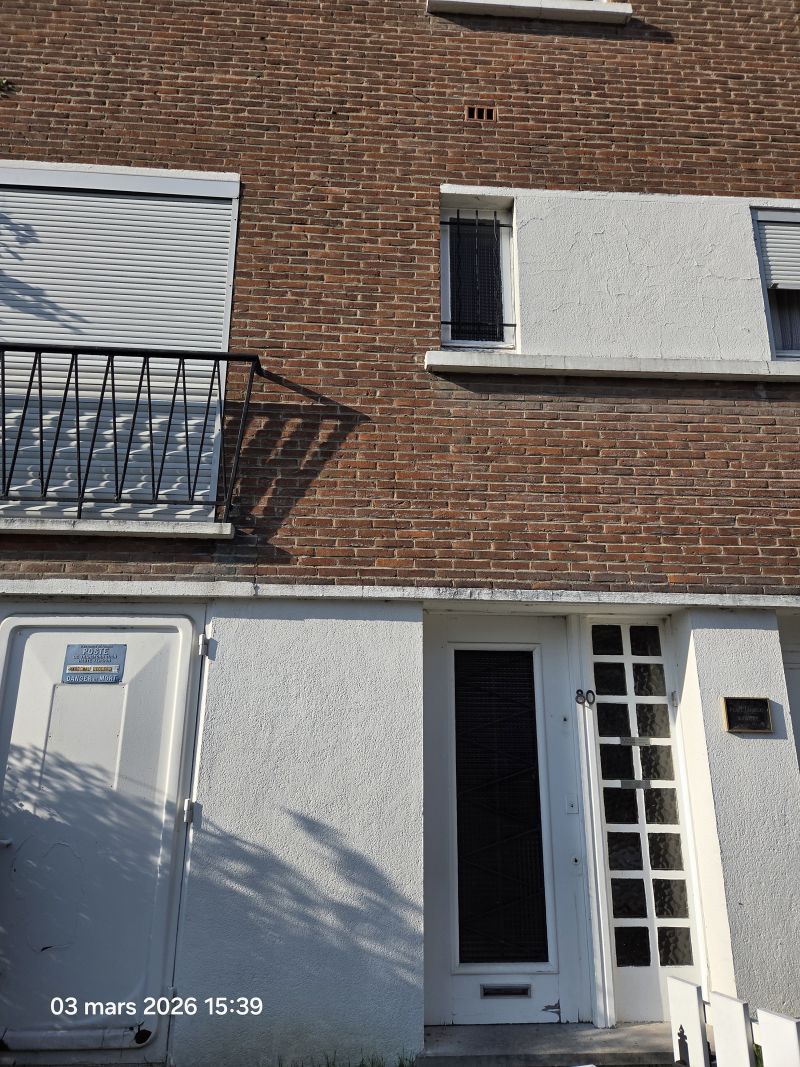

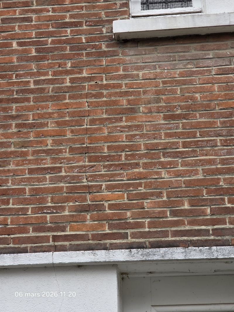

Bonjour à tous, un avis sur ces fissures ? Maison en vente depuis 1 an.... a fuir où pas ? Merci d avance pour vos retours

Bonjour, pour moi, cela est plutôt inquiétant. À fuir ? Peut-être pas, il faudra en voir plus ! Vue d'ensemble, vu intérieure !nature du sol, Et bien sur le prix de vente !
Env. 80 message Reuil Malmaison (92)
Merci pour cet avis. La maison était proposée à 499 000€ (secteur chic de la métropole lilloise) elle est désormais négociable...sachant qu elle est dans son jus.DPE G Simple vitrage,pas d isolation, chaudière gaz....on a une visite prévue lundi.

Regardez bien en intérieur si elle n'est pas isolée, c'est une bonne chose pour mieux voir si ce problème et présent.
Ce qui est le plus inquiétant, c'est que cette fissure, fait pratiquent toute la hauteur, et passe même par un linteau.
Ci vous voulez faire une offre, il vous faut quand même être sûr qu'il n'y a pas de risque ! Quitte a payé un expert .

Oui il est passé de 499000€ à 399 000€ mais sans études de sol .....et chose bizarre il y a un ancien poste EDF HT dans la maison. Il n est plus utilisé.
Ça occupe quasiment 30m² au sous sol

Quelle était l'utilité de ce poste EDF ?, si vous achetez, il faut demander la suppression de ce "poste EDF HT" c'est la porte que l'on voit à gauche sur la photo ?
comment savez-vous qu'il n'est plus utilisé ?, affirmation du vendeur ?, de l'agence ? d'EDF ?

Oui c est la porte a gauche.
Le vendeur m a affirmé mais j ai entamé les démarches auprès d enedis pour une réponse écrite de leurs parts.
Car si des injections de résine sont nécessaires et que ce local appartient a Enedis, tout va devenir compliqué..

Je vous remercie pour vos réponses. L'enquête de voisinage a permis de discuter avec des voisins. Ces derniers m'ont appris que des travaux de voirie il y a plus de 10 ans ont crées des fissures sur des maisons du quartier. Elles sont effectivement présentes mais nettement moins marquées.
Concernant le poste de transformation, il n 'émet aucun bruit ni ronronnement (quant au pyralène je découvre l'info merci encore). Je la visite demain et regarderai avec précision les murs intérieurs au niveau des lézardes

Je vous remercie encore pour vos remarques, on ne retrouve pas les fissures à l'intérieur de la maison. En ce qui concerne le poste HT EDF, ils sont copropriétaires de la parcelle ...... donc je ne ferai pas d'offres. Belle journée à tous
