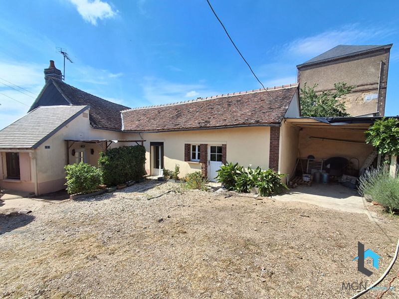

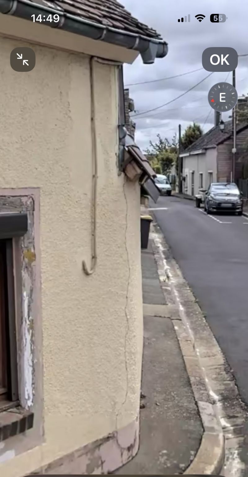

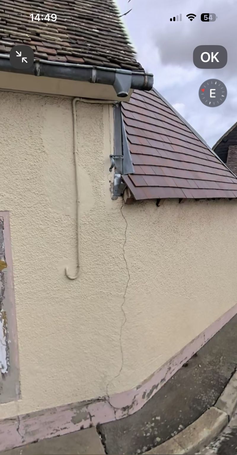

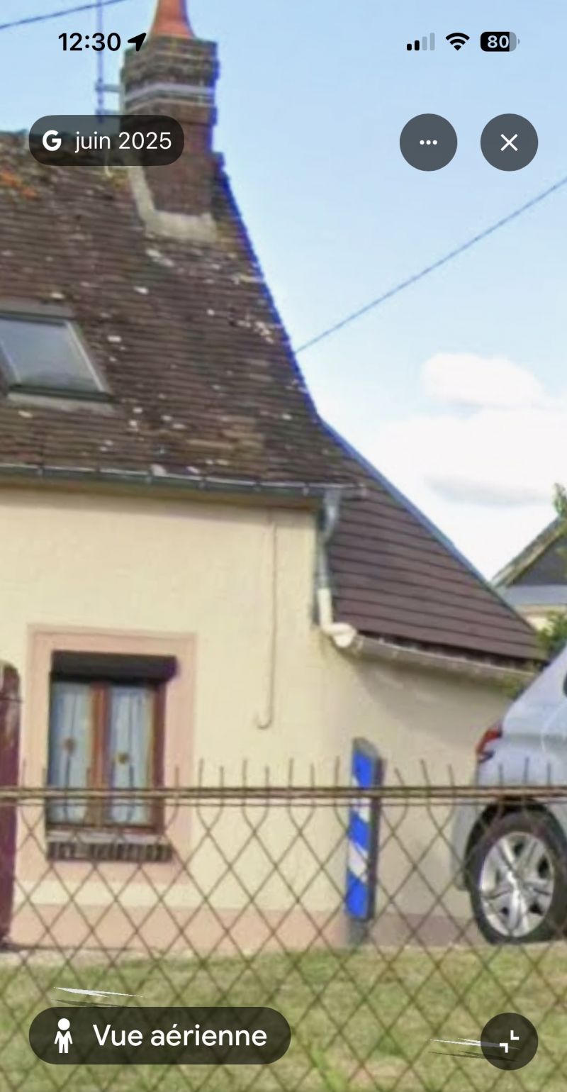

Je suis en recherche d’une maison, j’en ai vu une ancienne datant de 1800 avec des extensions dont une avec une cuisine. Mais voilà, il y a une fissure entre l’ancienne maison et l’extension dont je n’ai pas eu la date. L’agent immobilier m’a dit que cela arrive souvent et ne semblait pas inquiet. Le souci c’est que je n’y connais rien mais je ne veux pas avoir une mauvaise surprise qui pourrait me coûter très cher. Certes l’extension est un rajout coller à la maison avec un toit séparé. Mais cela m’inquiète quand même.

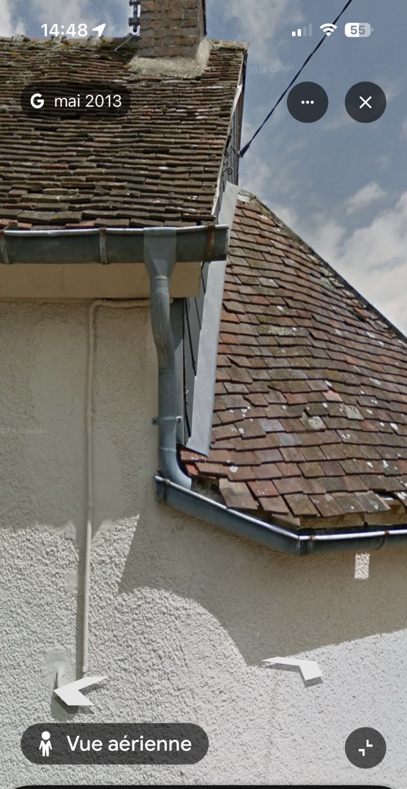

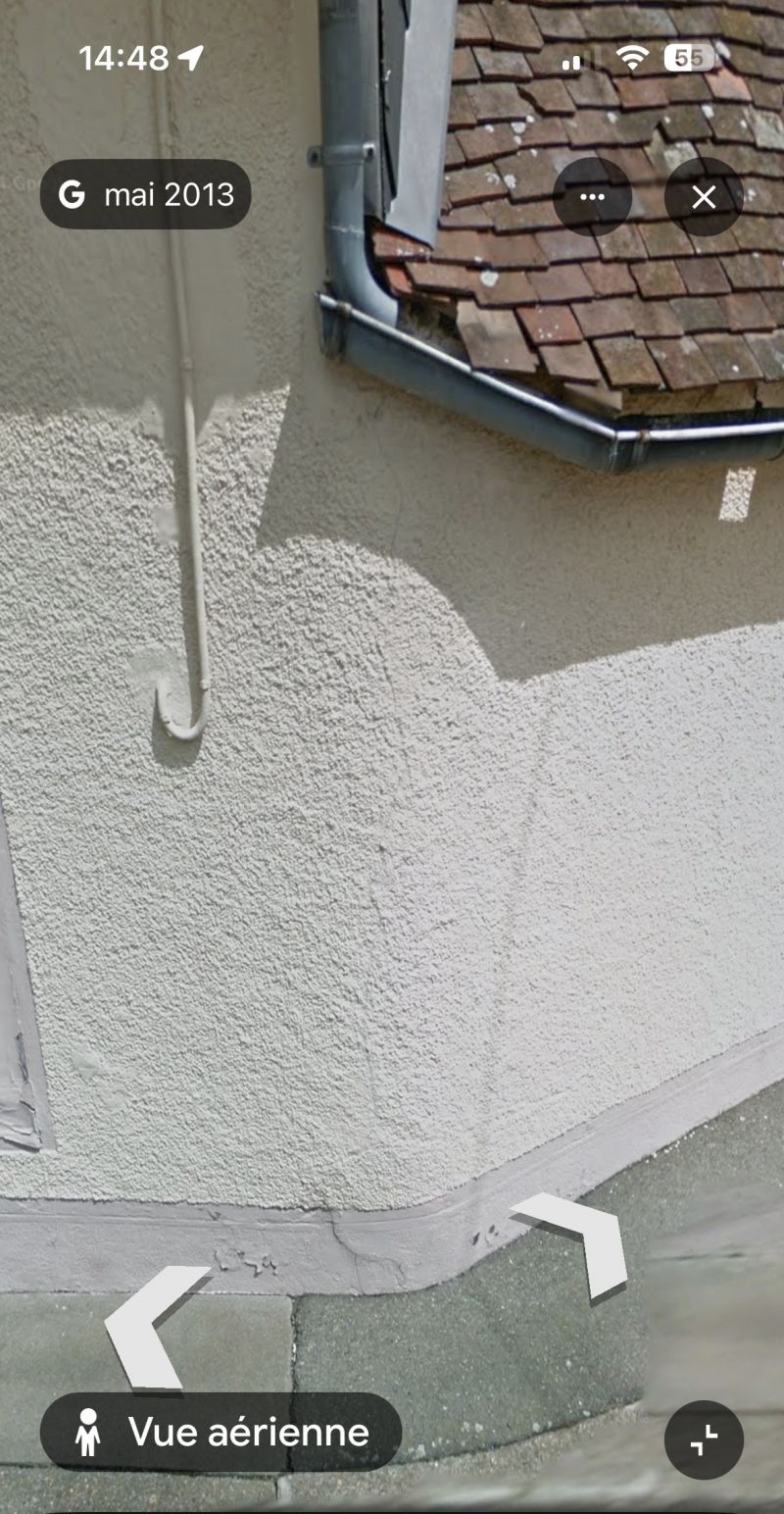

Je vous ai mis des photos prises sur Google map de 2013 et les autres sont plus récentes prises sur plan de Apple. Je n’ai pas la date des 4 dernières, je sais juste qu’il y a une gouttière de rajoutais qu’on ne voyait pas au moment des photos prises. Et les fissures sont toujours présente et visible ajd.
En vous remerciant pour vos conseils.

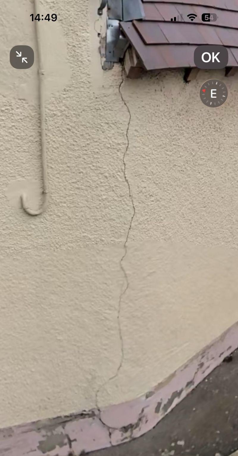

Bonjour, je ne suis pas professionnel.
Juste une observation, la fissure aurait donc entre 12 et 13 ans ?
Il est plus que probable que cette fissure soit de l'ordre esthétique.
La fissure n'a pas l'air d'être large (2mm??).
Vous trouverez de nombreuses références sur le sujet des fissures qui font jusqu'à 2 MM de large.
Il est probable que cette fissure est apparue entre les 2 constructions ( manque d'un joint de dilatation entre 2 construction qui ne sont probablement pas réalisé dans les mêmes matériaux.
Pour finir vous avez toujours la possibilité de vous faire accompagner par un expert.

Bonjour, rien d'étonnant à cela, c'est ce qui arrive inévitablement en cas d'absence de joint de dilatation.

Cette fissure ne se répare pas ! À la rigueur, elle peut se cacher.
Elle est due à l'absence d'un joint de dilatation, comme je vous l'ai déjà dit.

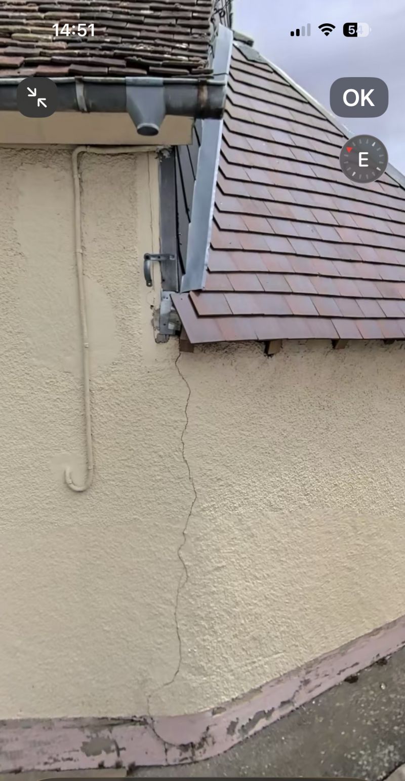

A d'accord, j'avais compris l'histoire de l'absence d'un joint de dilatation mais je pensais qu'on pouvait faire quelque chose. Elle ne risque pas de s'agrandir vous pensez ? Je suis désolée si je n'y connais rien.

Je ne pense pas qu'il puisse vous en dire plus sans faire de recherche plus approfondis ! La fissure était inévitable, le reste dépend des fondations, et de la nature des sols.

Mais, si vous jugez que la toiture est -bien-, alors cette fissure devrait être une inquiétude secondaire.
Personnellement avec ces extraits de photos, je serais soucieux de l’écoulement des eaux des toitures. Et j’aimerais bien le constater par une pluie battante.
D’autre part, la base des murs est logiquement fragilisée sans gouttières ni canalisation en amont, et sûrement depuis un moment.
Je me poserais la question: pourquoi une seule partie de la toiture a été … restaurée.
Et aussi, n’accordez aucune confiance en l’agent immobilier.

Sur la 1er photo de 2013 la fissure est déjà présente.

En effet la fissure était déjà là en 2013. Difficile de savoir si elle avait été caché en refaisant la façade, ou si elle a grandi depuis.

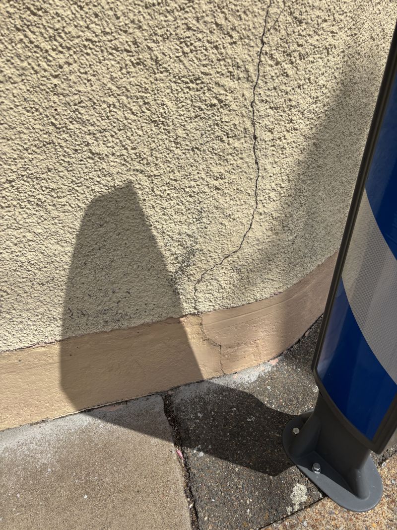

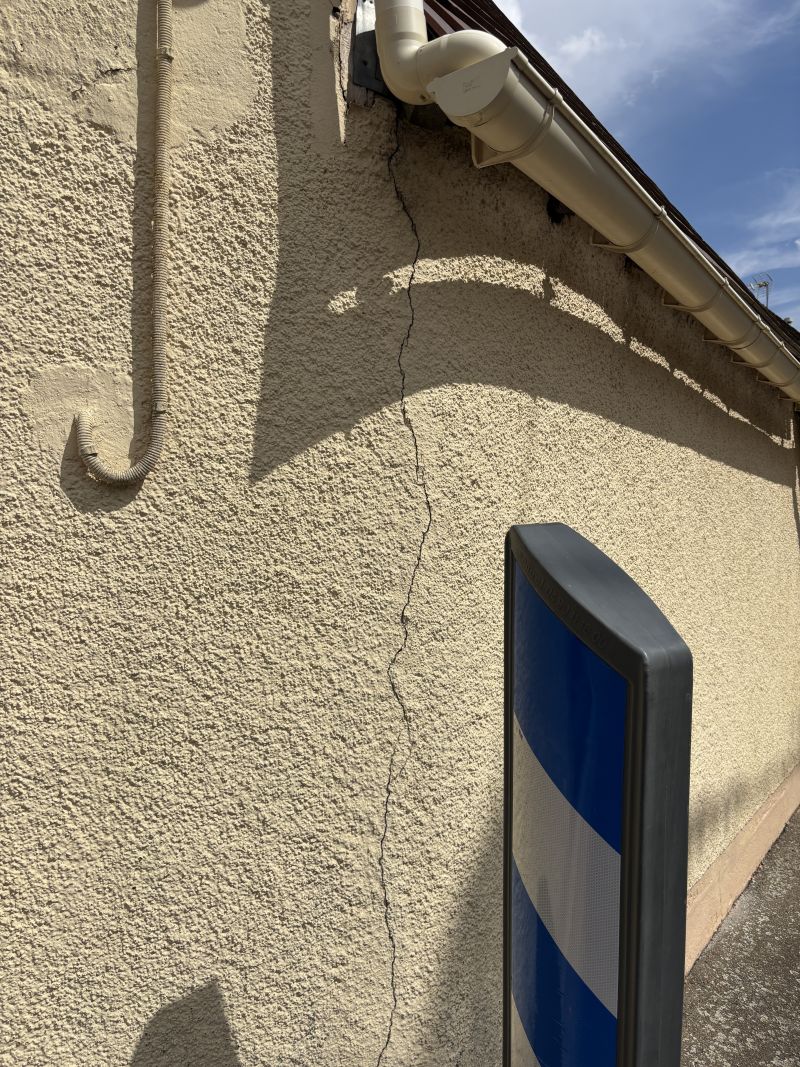

Bonjour, j'ai revisité la maison hier, et pris en photo la fissure.
J'ai demandé à l'agent immo quel genre de fondation c'était. Il m'expliquait qu'a l'époque (1823) on faisait les maison directement sur le sol. En gros je n'ai pas plus d'info que cela.
