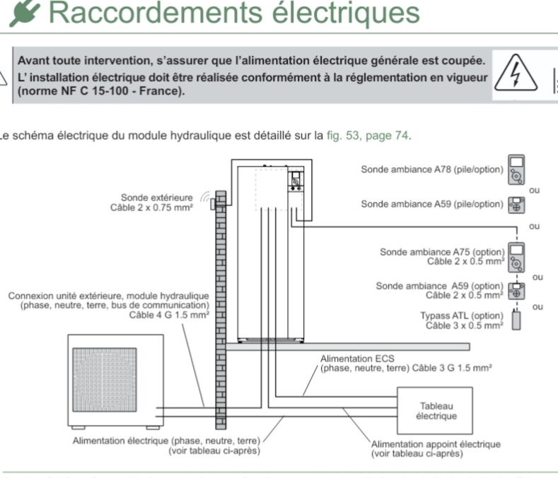

J'ai donc une Pac Alfea Excellia Duo AI, la fonction eau chaude est désactivée, les résistances sont désactivées dans le menu installateur, il fait 12° dehors, et elle consomme en ce moment 4800 watt.
Comment faire pour que les résistances ne fonctionnent pas, si je les débranche, la Pac me mettra t elle un code erreur ?

Une consommation proche de 4,8 kW laisse fortement penser que les résistances d'appoint (souvent 4,5 kW) sont alimentées, même si le menu installateur indique qu'elles sont désactivées. D'autres causes possibles : fonction "boost" ECS, dégel avec chauffage dégel, minuterie ou schedule d'ECS, ou un contact extérieur qui force l'appoint. Le compresseur + circulateurs seuls ont généralement une consommation bien plus faible.
Débrancher physiquement les résistances n'est pas recommandé sans avis professionnel : l'appareil peut générer un code erreur, compromettre la gestion sécuritée ou la garantie. Privilégiez la vérification des paramètres installateur (type d'appoint, puissance d'appoint à 0, programmation ECS, contacts extérieurs) et la lecture d'éventuels codes d'erreur. Si vous avez un wattmètre ou pince ampèremétrique, une mesure globale confirmera la valeur et la durée de l'appoint.

Les résistances d'appoint sont reliées au tableau électrique par des disjoncteurs
Sur ma PAC alfea duo lorsque le disjoncteur isole l'appoint ECS et que le régulateur les commande un message sur l'afficheur indique " ECS par résistance électrique" mais pas de code erreur, je désactive puis réactive l'ECS pour faire disparaitre ce message.
Dept : Indre Et Loire
C'est une 14Kw, et j'ai bien effectivement un tableau avec 2 32 amp et un 16 Amp derrière un inter diff
Il faut que j'ouvre la bête pour voir quel 6² alimente les résistances, je suis électricien, ça ne devrait pas trop me poser de problème
Il y a deux résistances de 3Kw, c'est plus une chaudière électrique qu'une pompe à chaleur
Je pense que je les remettrai en marche qd les températures seront basses
