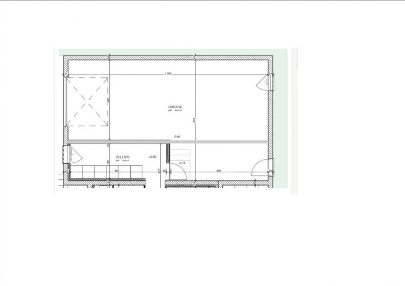

Je prévois de couler une dalle béton dans mon garage de 9cm d'épaisseur, sur 50m² pour rattraper le niveau.
Je pensais faire comme cela :
  • bande de dilatation en mousse en périphérie (pour peut être coller du carrelage dans x temps)
  • joint de fractionnement en pvc pour couper en deux la surface
  • treillis soudé
  • Béton C25/30 fluide S4 pour n'avoir qu'à débuller.
Le but étant d'avoir une surface plutôt lisse, que je peindrai pour avoir un résultat assez propre (on sera pas au niveau d'une dalle avec hélicoptère mais bon..)
Le garage est sur vide sanitaire (en plancher hourdis polystyrène) comme la maison, qui supporte 200kg/m².
C'est ce qui me pose soucis.. car la dalle de 9cm sera beaucoup trop lourde..
Mais du coup je ne sais pas comment faire.. J'ai des gaines également actuellement sur le plancher.
Isolant TMS 3cm + dalle béton de 6cm serait t'il assez solide pour une voiture?
Qu'en pensez vous ? Des conseils ?
Merci 🙂

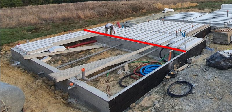

Bonjour, avez-vous accès au vide sanitaire ? Pouvez-vous voir s'il y a un mur de refend dessous ?
( en gris sur votre plan )
Env. 10 message Haute Garonne
Il y a bien un mur de refend comme on voit sur la photo ci-dessous.
[url=https://files.forumconstruire.com/images/sc/screenshot-29-png-stor-69b7bc3682afa219286.jpg]
[/url]
Il faudrait peut-être partir sur une chape allégée qui soit compatible avec les charges d'un garage (voiture, établi roulant, étagères ...). Ca me semble plus tenable qu'un isolant + chape de 6cm.
Salut, 4 mètres de porter pour des poutrelles, c'est une bonne portée, après, c'est la dalle qui fait la solidité.
