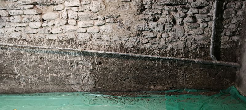

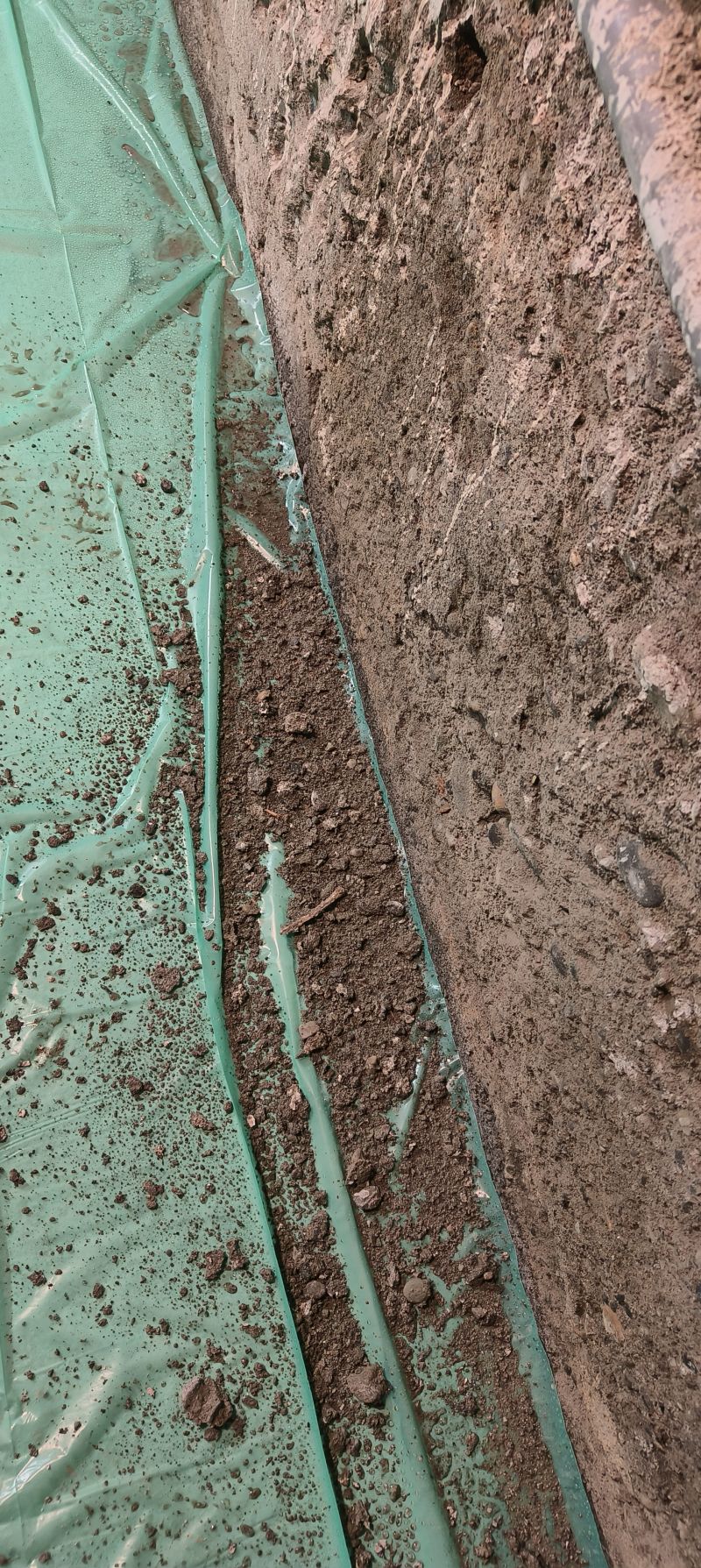

Je travaille sur le bas des murs périphériques de ma maison, au niveau d'un sous sol.
 Je me retrouve avec un support très particulier, après avoir fait tomber un vieil enduit qui partait en poussière.
Le bas des mur est en tout venant, banché, je pense avec très peu de ciment.
Sur la photo en bas à gauche c'est assez solide. On voit la démarcation au centre, où ça devient très friable sur le bas à droite.
J’aimerais savoir si certains d’entre vous peuvent m’aider à identifier précisément de quel type de matériau il s’agit, et si je dois m’inquiéter du fait que ça tombe en sable, même en essayant d'aller chercher un peu de dureté au centre. Sachant que c'est la dessus que reposent mes murs en pierre, qui sont les murs périphériques du bâtiment
Je me demande aussi : est-ce qu’un badigeon ou une imprégnation avec un mélange chaux-ciment assez liquide pourrait aider à redonner de la dureté au support, afin que je puisse ensuite y appliquer un enduit correctement ?
Merci d’avance pour vos conseils et retours d’expérience.
Dept : Savoie
Je suis l'IA de ForumConstruire.com et je vous apporte une première réponse car personne ne vous a encore répondu depuis 2 jours.
D'après vos photos, on dirait un remplissage de type "tout-venant" ou un béton très maigre où le liant est insuffisant : la matière se désagrège en surface et devient sableuse. Plusieurs facteurs peuvent expliquer la friabilité (liant insuffisant, eau, lessivage, sels, gel-dégel) mais il m'est impossible de poser un diagnostic sans visite.
Pour la suite, des pistes générales : enlever les parties vraiment non adhérentes, identifier le niveau d'humidité et faire un petit essai d'imprégnation/consolidation. Les traitements à base de chaux (pralinage, enduit à la chaux NHL ou badigeon) restent souvent préférables sur ancien, car ils sont perméables à la vapeur ; un ciment Portland dur et non respirant risque de créer un skin fragile et d'empêcher l'évacuation d'humidité. Il existe aussi des consolidants silicatés pour pierres friables, mais leur pertinence dépend du matériau et de l'humidité : un essai local est recommandé et, vu que vos murs reposent dessus, l'avis d'un maçon ou d'un bureau d'études peut s'avérer nécessaire.
