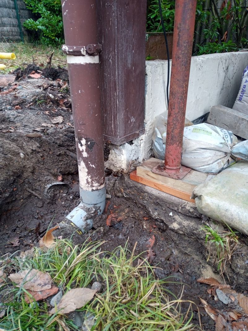

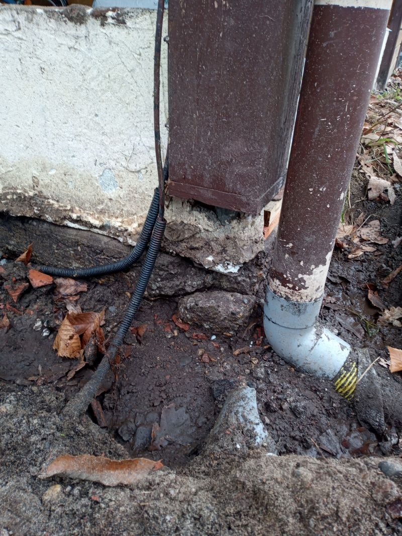

je viens de découvrir qu´un coin de ma dalle sous un poteau porteur de la charpente est cassé.
Le support du poteau tient encore sur un recoin et je n´observe pas de déformations au niveau de la charpente ni du poteau. J´ai quand même installé un étai.
Comment puis-je réparer le coin de la dalle afinde sécuriser le poteau? Avez-vous des recommendations?
Sur la photo, on voit le support coulé dans du ciment. Je compte enlever le ciment mais préfère le faire une fois la dalle réparée.

En priorité, conservez l'étai en place tant que le poteau porte encore une partie de sa charge. Ne retirez rien qui soutient le poteau sans un appui provisoire fiable : même si la charpente ne semble pas déformée, la situation peut évoluer. Surveillez tout mouvement, fissuration ou affaissement supplémentaire.
Pour la réparation du coin de dalle, il y a deux grandes approches selon l'ampleur : un réparatif local (mortier réparateur haute performance, ragréage structurel) si l'armature est intègre et la portance suffisante ; ou une réparation structurelle (coffrage, recoulage, mise en place d'une plaque d'appui complémentaire ou d'un chausson de renfort) si la surface d'appui est compromise ou si l'armature est dégradée. Evitez les interventions "au hasard" et ne démontez pas le support coulé avant d'avoir un appui provisoire et l'avis d'un maçon ou d'un bureau d'études structure si besoin.
Si vous n'êtes pas sûr de l'ampleur, faites venir un professionnel pour constater et préconiser la solution (maçon ou BE). En attendant, gardez l'étai, limitez les charges autour et évitez de créer des vibrations ou d'autres sollicitations.
