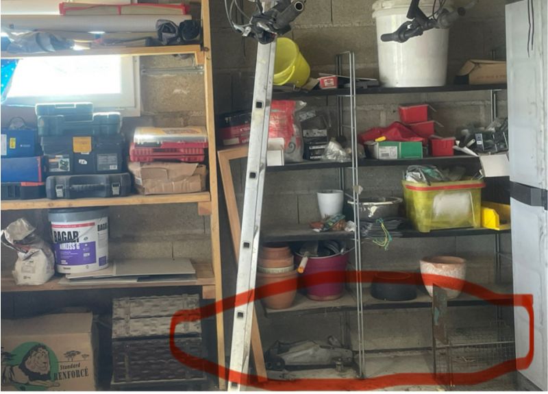

Je sollicite vos avis et conseils concernant une fente que j’ai découverte dans mon garage. Voici la situation en détail :
J’ai une maison construite il y a 17 ans, avec un garage accolé (construit il y a 15 ans). Le garage a quatre murs : un mur accolé à la maison, un mur avec deux portes de garage, un mur latéral, et un mur donnant sur le jardin. Les murs font 20 cm d’épaisseur
En nettoyant le sol du garage, j’ai remarqué une fente d’environ 5 cm de haut et 5 cm de profond entre la dalle en béton et le bas du mur en parpaing. Mais elle ce trouve dans le mur pas sur le sol. Cette fente fait tout le long du mur (11 mètres), avec la même hauteur et profondeur. En enfonçant mes doigts, je sens comme un "mur" au fond de la fente (probablement une semelle ou un rang de parpaings enterré).
Aucune fissure visible, ni à l’intérieur ni à l’extérieur. La fente est totalement sèche
Le mur ne bouge pas quand je pousse dessus.
À l’intérieur, le mur semble de niveau. À l’extérieur, le niveau bouge légèrement mais reste plus au moins au centre
Mes questions : Est-ce que cette fente est normale dans une construction en parpaing, ou est-ce un défaut ?
Y a-t-il un risque pour la stabilité du mur à long terme ?
Si je souhaite reboucher cette fente, quelle est la meilleure méthode (mortier, mousse polyuréthane, autre) et comment m’y prendre ?

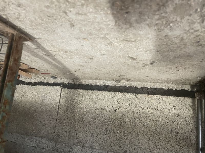

Et en dézoomant c'est comment ?

(Photo à l’envers)

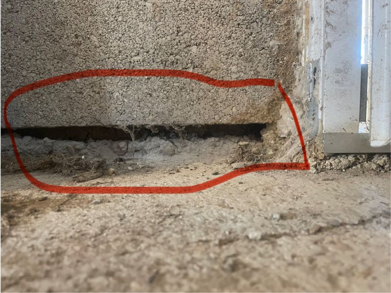

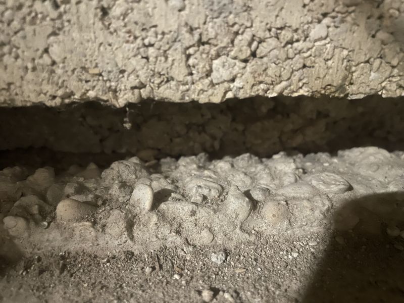

Ça ressemble effectivement à une bande de mortier (le truc en graviers pas plat) avec un parpaing qui lévite au-dessus. C'est un mur mitoyen (peut-être qu'il y a 2 dalles, et que la dalle de l'autre côté n'est pas au même niveau, plus haute de 5cm) ?
Vous devez sentir la cloison intermédiaire du parpaing s'il n'y a que 5cm de profondeur (ils doivent en faire 20).
Éventuellement faire une bonne dose de mortier comme ça a été dit, et bourrer le tout à la truelle (le but est d'avoir une bande qui tiens bien entre le dessous du parpaing et la bande d'arase où il n'y a rien). Pas besoin de remplir complètement l'intérieur de la fente, de toute façon passé la 1ère cloison, il y a un vide, mais il faut juste s'assurer que le mortier prend bien la 1ère cloison en entier. 5cm c'est quand même haut, faudra pas faire un mortier trop liquide ! Vous pouvez même faire du béton je pense (avec des petits graviers en plus du sable).

On a presque l'impression que c'est mural plutôt qu'au sol.
La 2eme photo s'affiche du bon sens ? Unsure

un amis non maçon est venu voir, il dit que le problème serait la dalle qu’ils n’ont pas fait assez haute elle aurait dû épouser le dessous du mur d’où la fente apparement
merci pour votre retour

Il n’y a pas de mitoyenneté la maison est plein pied sans voisin, seul une chambre ce trouve au dessus du garage elle a été faite il y a 5 ans
oui quand j’enfonce ma mains dans le fente au bout de 5 cm je sent du dur, quand je remonte mes doigt et que j’arrive dans un trou de parpaings celui ci est vide
je vais suivre je pense vos conseil pour reboucher
merci beaucoup de votre retour

Il faudrait vérifier les descentes de charge. Car la vous avez une partie de plain pied et une partie en étage donc 2 parties différemment chargées. Il y a donc un joint de dilation à faire entre ces 2 parties. La partie la plus chargée pousse verticalement sur la dalle qui et je rejoint l avis du maçon certainement sous dimensionné à vérifier bien sur avec un bureau d'étude.

merci beaucoup pour votre retour, je ne suis pas maçon et mon amis non plus il a simplement de meilleurs référence que moi (de la famille maçon)
je le suis renseigner sur comment vérifier les descente de charge.
Les mur : aucune fissure intérieur et extérieur visible, ni en escalier ni verticale ni au niveau des angles
La plus grosse poutre : que je voie dans le garage, elle est droite et non affaissée au milieu et ne présente aucune fissure sur ce que je peu voir, la charpente elle est bien droite et bien posée sur le mur, et cela n’écrase pas les parpaing en haut du mur, pas de fissure juste en dessous
sur la dalle je remarque des imperfection, un peu partout mais cela est là depuis le début, le ragreage ou lissage mal fait je pense
Je dispose de deux fenêtre et trois porte dans le garage dont deux électrique, toutes s’ouvrent correctement sans forcer. Deux velux à la chambre à l’étage, et pareil s’ouvrent niquel. Aucune fissure sur les placo de la chambre et le plancher en bois ne grince pas
les comble du garage et le garage ont été fait par un maçon pro et charpentier pro, l’ancien propriétaire et celui ci m’avait confirmer que ces combles été bien aménageable
Par contre je ne voie pas et je ne sais pas si il y a un joint de dilatation
