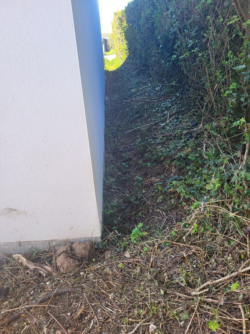

  • Pourquoi le constructeur ne veut pas remblayer sur un côté et me dit oralement le lotisseur le fera ?
 Selon l'expert, il faudrait poser un drain. Je suis en limite de propriété, le drain est à installer sur la parcelle du lotisseur. Pour le moment je n'ai pas d'infiltration à l'intérieur de la maison mais est-ce que cela va durer ? Je ne dois pas toucher au terrain et surtout ne pas le remblayer, je dois laisser le sol en friche avec la végétation et le bois mort. Si le lotisseur draine, je suis sauvée, si le lotisseur remblaie et que j'ai des infiltrations, je peux attaquer le lotisseur ou activer la garantie décennale ? Ne puis-je rien faire avant de signer l'acte authentique car je prends le bien en l'état et ce sera bien de régler ce problème avant la signature?

Si l'expert le dit, aucun doute qu'il faille le faire.
Mais je me pose la question sur quoi se base t'il ?
Parce si vous êtes en limite de propriété, la question des fondations doit se poser également.
est-ce que les fondations de la maison n'empièteraient pas sur la parcelle voisine ?
Une photo serait bien pour bien comprendre

Une photo assez explicite, la maison est construite en limite de propriété, les fondations coulées en limite aussi

Maison en limite de propriété à côté d'une haie qui restera
les fondations ont été coulées en limite de propriété

Merci pour la photo.
Visiblement, ce n'est pas pour moi un problème majeur.
Ma question reste toujours d'actualité. Pourquoi est il nécessaire de mettre un drain ?
Le sol côté mur, n'a pas l'air saturé (gorgé d'eau). Vous n'avez pas d'infiltration dans la maison.
Ce n'est pas un sous-sol enterré, je dirai un vide sanitaire.
Esthétiquement, ce n'est pas trop top. Si remblai, très peu de volume est nécessaire.
