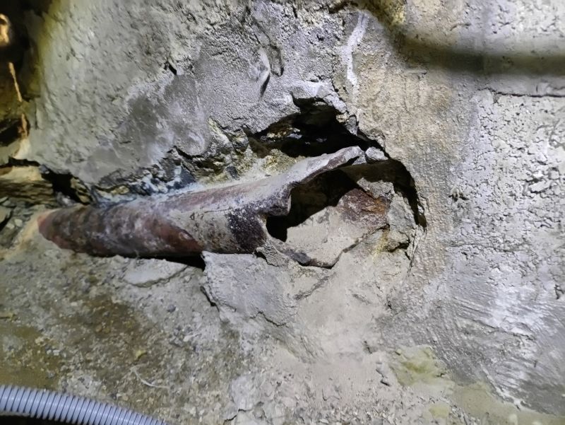

Le tuyau de raccordé au réseau d'eaux usées est en 70-75 mm, et en fonte ?

Sur la photo, c'est le tuyau qui part au tout à l'égout
Je pensais y trouver du 100 parce que par le regard sur le trottoir, la sortie est même en 110
Je suis surpris, le diamètre d'emboîtement était en 100 je pense mais la fonte a cassé
Ça ne peut donc pas être une descente de gouttière qui aurait été utilisée là
Je sèche un peu 🌱
Dept : Morbihan
C'est ici : https://www.forumconstruire.com/construire/devis-0-61-devis_vrd_fosse_septique.php
Effectivement, le tuyau sur la photo s'apparente à de la fonte mais il est pas cassé, il à été littéralement arraché, et il ne doit plus être en service depuis pas mal de temps.
Pourquoi celà ne serait pas une conduite pour le pluvial ?

Oui, cassé, c'est ce qui me semblait, arraché je ne sais pas car c'est l'emboîtement, le côté évasé, la partie femelle, qui avait été bouchée avec pierre, ciment et un vieux foulard.
À la vue de ce qui reste, j'ai évalué aux environs de 100 mm m, +ou- 10 mm, cette partie femelle donc.
Je suis bien embêté parce que ce tuyau part dans le regard d'un tout à l'égout qui est sur le trottoir, et y ressort en diamètre 110 ! La partie de tuyau en diamètre 75 mesurerait 1 bon mètre seulement.
Un évier de la maison y ressort aussi, en diamètre 40
Quant aux EP, ce sont des descentes de gouttières à l'extérieur qui ne transitent pas par ce dit ''regard'', mais par un autre réseau dédié..
Je me dis qu'il faudrait changer ce bout d'un mètre en 65 mais il plonge sous le trottoir !
Est-ce qu'une chute de 4-5 mètres en diamètre 100 sur laquelle il y aura douche/lavabo/wc pousserait assez fort pour passer ce bout d'un mètre ( bout avec un coude à 90 au bout ) ?
That is the question.
Sinon, je ne verrai plus que l'installation d'un sanibroyeur ou équivalent ( pompe de relevage avec mixer ) ..  Tout un programme !

Quand je parlais de descente de gouttière, je me demandais si à l'époque les gars n'auraient pas pris une de ces descentes en fonte, comme ça à l'arrache.. mais le diamètre de l'emboîtement en 100 puis le reste du tube en 65 me laisse perplexe

En 75 le tuyau pas en 65.  pardon !
