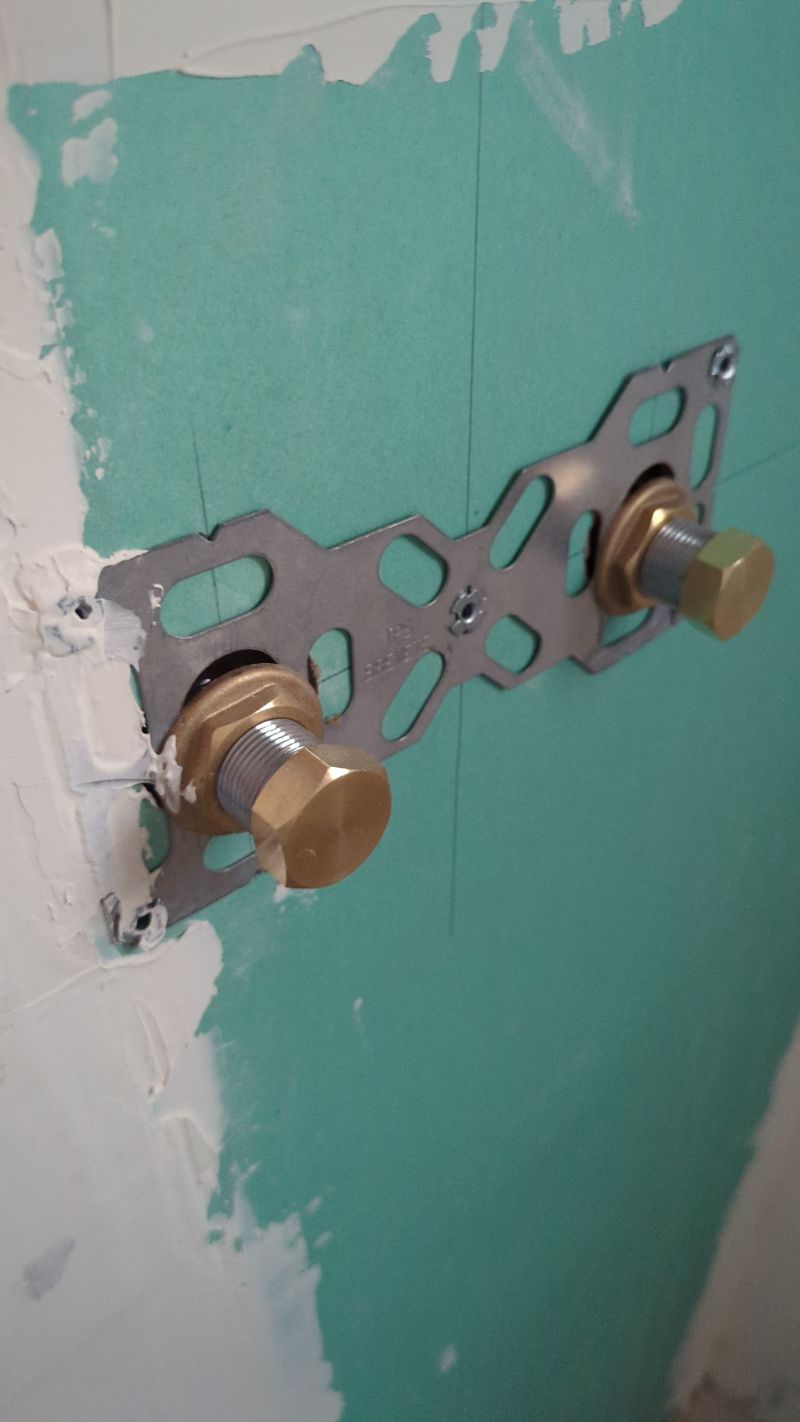

Bonjour à tous, j'ai une platine de douche avec des sorties mâles 20/27. Je souhaiterais acheter une colonne de douche rainfinity de chez hansgrohe.
Quand je regarde la notice de montage, je vois qu'il y a des pièces qui doivent se visser dans des sorties de platine femelles 1/2.
Du coup je ne sais pas si c'est compatible.
Je suis paumé !

Tu as une photo de ta platine ?
Env. 90 message Clonas Sur Vareze (38)
Voilà
Messages : Env. 90
De : Clonas Sur Vareze (38)
Sur les platines classique non visitables, se sont des sorties 1/2". Ensuite, on vient ajouter des excentriques 1/2" / 3/4". Là tu as direct les 3/4" pour raccorder ta robinetterie

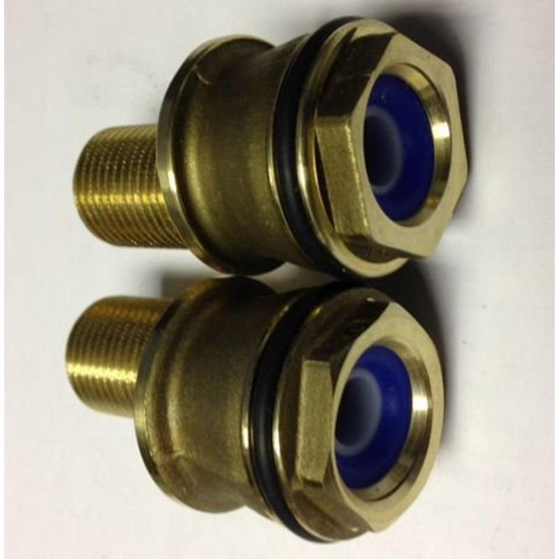

Voilà les excentriques hansgrohe qui rentrent dans la colonne de douche. Mâle 1/2 à visser sur la platine et piece spéciale qui rentre dans la colonne.
Donc je ne vois pas comment faire avec mes sorties mâles 3/4 !

Change de platine ou de colonne. Qui a fait la plomberie ? Un bricoleur ?
Et oui, c'est moi ! Je pensais bêtement que c'était standard. Oui je vais changer certainement le projet d'achat de cette colonne.
Je me demandais si en réduisant la longueur et en mettant une réduction 3/4F-1/2F j'arriverai à respecter la longueur préconisée de 38mm +/- 2mm pour que la colonne plaque sur le carrelage (carrelage 9mm + colle) ?
Messages : Env. 90
Ça va être compliqué. Là c'est le cas extrême où tu dois absolument trouver une astuce parce que tu n'as pas le choix.
Derrière c'est du per avec des raccords compression?
La faïence est posée ? Si ce n'est pas le cas, tu peux changer de type de platine.
Oui c'est du per avec raccord compression et la faïence n'est pas posée

Mais si, comme dit plus haut, les robinetteries standards se raccordent bien sur du 3/4
Ah ok.
Je n'ai pas regardé toutes les colonnes de douche existantes, j'ai regardé quelques exemples de robinet thermostatique comme Grohe ou hansgrohe et je trouve toujours des excentriques M1/2 M3/4 avec des "joints" spéciaux à l'intérieur du raccord côté robinet.
