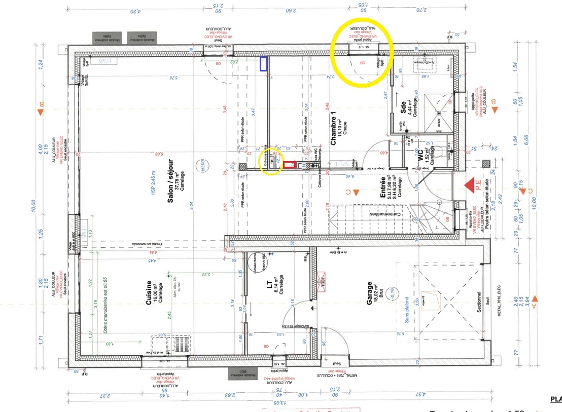

Les discussions avec mon constructeur sont devenues un peu compliquées récemment.
Et nous n'arrivons pas à nous mettre d'accord sur les plans, nous avons plusieurs problématiques :
1. Est-ce possible de placer le split de la chambre 1 au-dessus de la porte ?
Sa réponse : "Non", il m'a expliqué que ça gênait avec l'installation de la porte, j'ai trouvé cette explication bizarre, car je l'ai déjà vu dans plusieurs maisons.
Qu'en est-il vraiment ?

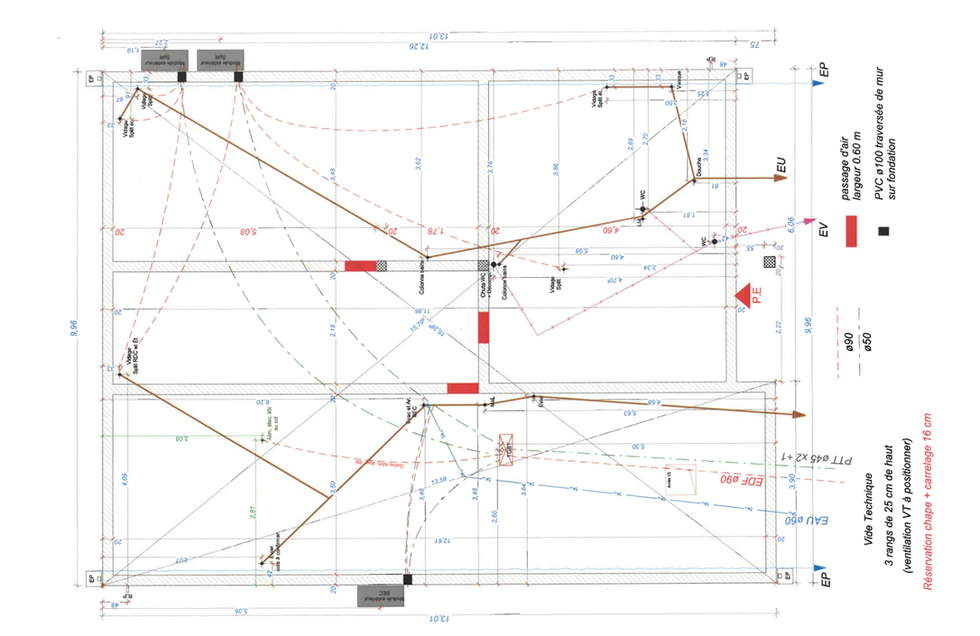

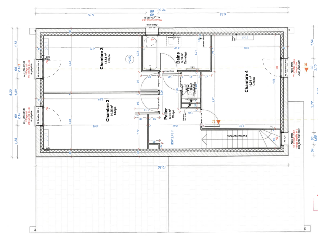

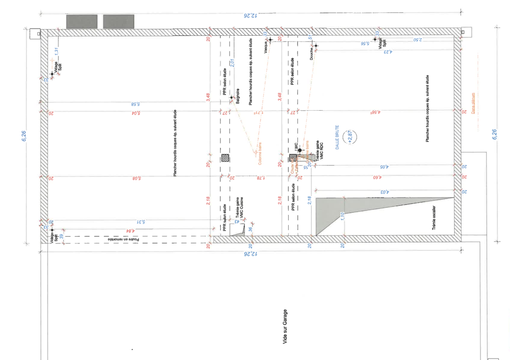

2. Durant la MAP, le CDT avait dessiner en rouge la colonne de la baignoire de la salle de bain de l'étage (qui descend donc dans notre chambre actuellement), au final, son BE l'a placé tel qu'elle apparait (entouré en jaune), car apparemment ca gène au niveau du vide sanitaire. (en effet ca semble tomber sur des murs porteurs).
Cela nous embête car nous pensions utiliser ce mur de la chambre pour y mettre notre dressing. Nous préférerions qu'elle soit placée en au niveau du rectangle bleu, dans l'angle du salon, ça serait moins gênant pour nous.
J'avais abordé le sujet, il avait botté en touche "ça sera comme ça et pas autrement"...
Qu'en est-il ? Techniquement c'est possible ? Surcoût conséquent ? Ou il n'a juste pas envie de se prendre la tête ?
3. La fenêtre, nous souhaitions qu'elle soit un peu plus prêt de la cloison de la salle d'eau, mais il a dû la décaler à cause de la vidange split de l'étage.
Encore une fois est-ce vraiment une contrainte technique ou bien il n'a juste pas envie de se prendre la tête ?

Chambre (RDC):
https://www.image-heberg.fr/files/1775466808741112282.jpg
Etage :
https://www.image-heberg.fr/files/1775467496696571762.png
Vide Sanitaire
https://www.image-heberg.fr/files/17754676273074795114.png
Etage technique :
https://www.image-heberg.fr/files/17754675772663424553.png

Bonjour, je vous rappelle que vous avez choisi un discounter de la construction ! De plus, un constructeur ne construit pas ! Et un CDT peut très bien vendre des poireaux un jour, et être CDT un autre jour ! En conclusion, il ne faut pas leur demander grand-chose.
De plus, vos images n'apparaissent pas, je ne pourrais donc pas vous en dire plus ! Sauf que j'ai déjà posé pas mal de spit au-dessus de portes ! Mais je ne suis pas CDT! Ceci explique donc cela !
