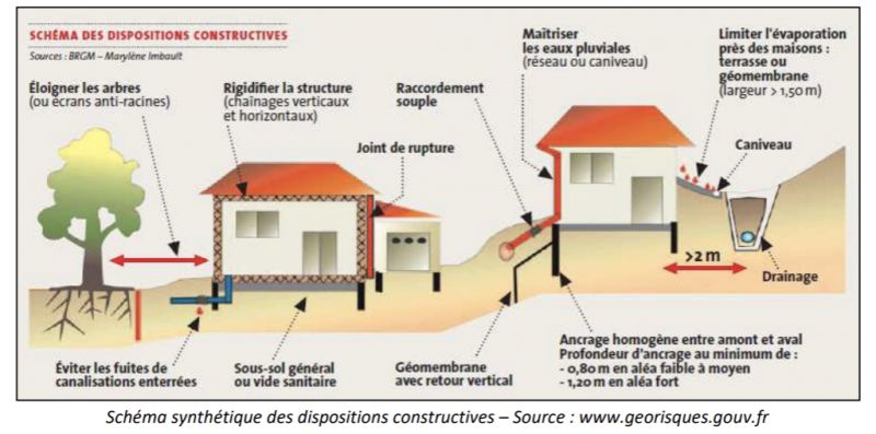

Concernant les dispositions constructives complémentaires liées aux sols sensibles au phénomène de retraitgonflement :
Citation: Afin de limiter les effets des variations volumétriques des sols lors des déséquilibres hydriques (les argiles
rencontrées au droit du site étant très sensibles au phénomène de retrait-gonflement), il convient de prévoir les
dispositions constructives complémentaires suivantes :
- Les fondations doivent être ancrées de manière homogène sur tout le pourtour du bâtiment (ceci
vaut notamment pour les terrains en pente (où l’ancrage aval doit être au moins aussi important que
l’ancrage amont) ou à sous-sol hétérogène. En particulier, les sous-sols partiels qui induisent des
hétérogénéités d’ancrage sont à éviter ;
- Les structures du bâtiment et des fondations doivent être suffisamment rigides (chaînages verticaux
et horizontaux, semelles filantes entrecroisées, mise en œuvre de longrine entre les appuis isolés
éventuels…) pour résister à des mouvements différentiels et reprendre la pression de gonflement des
argiles ;
- Deux éléments de construction accolés, fondés de manière différente ou exerçant des charges
variables, doivent être désolidarisés et munis de joints de rupture sur toute leur hauteur pour
permettre des mouvements différentiels (notamment entre les parties en simple RDC et en R+1) ;
- En cas de source de chaleur en sous-sol (chaudière notamment), les échanges thermiques à travers
les parois doivent être limités par une isolation adaptée pour éviter d’aggraver la dessiccation du
terrain en périphérie. Il peut être préférable de positionner de cette source de chaleur le long des
murs intérieurs ;
- Il convient de prévoir toute plantation d'arbre à une distance supérieure à la hauteur adulte H dudit
arbre s'il s'agit d'un arbre isolé, ou 1.5 H s'il s'agit d'une haie (sauf si un écran anti-racine est mis en
œuvre sur une profondeur minimale de 2.00 m) afin d'éviter la dessiccation des argiles liée à la
succion par le système racinaire ;
- Un dispositif anti-racine doit être mis en place en cas de présence d’arbres à proximité du bâtiment ;
- Les canalisations enterrées d’eau doivent pouvoir subir des mouvements différentiels sans risque de
rompre, ce qui suppose notamment des raccords non fragiles (systèmes d’assouplissement) au
niveau des points durs ;
- Tout pompage dans la nappe à moins de 10.00 m du bâtiment doit être proscrit (afin de limiter le
retrait des argiles par dessiccation) ;
- Sous la construction, le sol est à l’équilibre hydrique alors que tout autour il est soumis à évaporation
saisonnière, ce qui tend à induire des différences de teneur en eau au droit des fondations. Pour
l’éviter, il convient autant que faire se peut d’entourer la construction d’un dispositif, le plus large
possible, sous forme de trottoir périphérique/plateforme en enrobé ou de géomembrane enterrée,
qui protège sa périphérie immédiate de l’évaporation ; il convient également de récupérer les eaux
de toiture au moyen de gouttières et les diriger vers un réseau d'eau pluviale étanche.
- Si possible, on prévoira le captage des écoulements superficiels (mise en œuvre de drains
conformément au DTU 20.1) avec une distance minimum de 2.00 m à respecter entre la construction
et le drain (ne pas mettre de drain agricole ; il faut prévoir un drain crépiné uniquement sur son demipérimètre supérieur avec une forme étanche sur son demi-périmètre inférieur).
Remarque : dans le cas du respect de l’ensemble des dispositions constructives ci-avant, le BRGM recommande
un ancrage minimum des fondations de 1.20 m par rapport au sol extérieur fini en présence d’argiles très sensibles
au phénomène de retrait-gonflement. Dans le cas où la mise en œuvre d’un drainage et/ou d’une forme étanche
conformément au schéma ci-avant ne serait pas possible, il conviendra de s’ancrer à une profondeur minimum de
1.50 m par rapport au sol extérieur fini, comme stipulé au chapitre 5.2.

En fait, j'ai peut-être mal présenté les deux solutions, finalement, elle impose bien une profondeur minimale de 1,50 m pour la mise hors dessiccation. Je me suis mélangé avec les profondeurs. Pas facile à lire cette G2 décidemment.
Le passage sur les 1,20 m n'est finalement qu'une remarque indiquant une tolérance du BRGM de passer à 1,20 m à la place des 1,50 m si l'intégralité des aménagements (trottoirs étanches, etc.) est réalisée.
La solution de l'ancrage à 1,50 m n'est donc pas une solution "de secours", mais bien la consigne de base de mon étude de sol, si j'ai bien compris ?
Il est quand même précisé dans la remarque "Dans le cas où la mise en œuvre d’un drainage et/ou d’une forme étanche conformément au schéma ci-avant ne serait pas possible, il conviendra de s’ancrer à une profondeur minimum de 1.50 m par rapport au sol extérieur fini, comme stipulé au chapitre 5.2.".
Mais du coup concernant cette mise en oeuvre de la forme étanche à installer sur toute la périphérie des fondations + drainage déporté, rien ne la rend impossible dans notre projet, et malgré ça, rien n'oblige à l'appliquer, tout comme le reste des "dispositions constructives complémentaires" ?

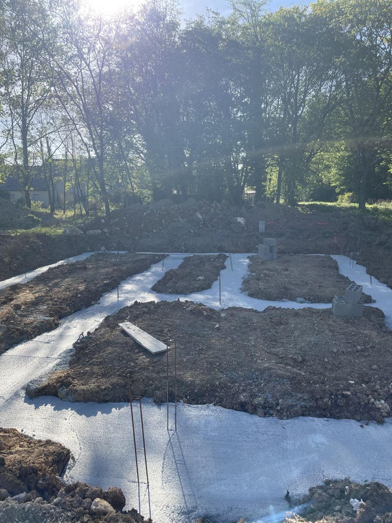

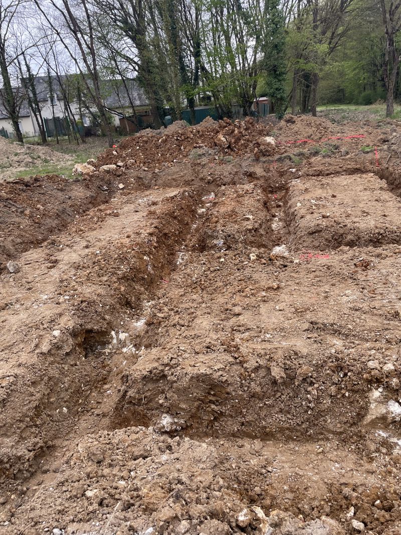

Mon constructeur a déjà coulé le gros béton entre les tranchées d'argiles.
Avant avoir coulé le gros béton :
Après :
Nous sommes inquiets qu'il "bâcle" les fondations, en ne respectant pas par exemple la profondeur d'ancrage. Nous avons aucun moyen de vérifier ça.
Et j'ai abordé avec lui le sujet du trottoir, il m'a dit de me rapprocher de son terrassier pour qu'il nous fasse un devis.

Mon avis, c'est que non, ils n'y sont pas, je dirais que la hauteur des tranchées fait 50cm. Sachant que le béton coulée n'arrive pas tout à fait au niveau du sol de la tranchée (la terre dépasse un peu au dessus du béton).
Moi je pense qu'actuellement, il y a 50cm de béton coulé, et 3 rangs de parpaings prévus (75cm).
Bien sur, il faut vérifier tout ça, nous allons creuser avant de faire intervenir des experts externes et engager des frais.

Sur vos photos vous n'avez aucun moyen de retrouver la hauteur des fouilles ? en comparant par rapport aux dimensions d'un gros caillou sur la même photo et sur le même plan ou qqchose comme ça ?
Si vous voulez économiser 2000€ vous pouvez allez au magasin de bricolage acheter une mèche béton de 1m et percer sur toute la hauteur... ou sinon en effet creuser sur le coté... si vous pensez que c'est 50cm alors c'est pas trop profond pour creuser ça...
De : Feucherolles (78)
Membre ultra utile Env. 4000 message Feucherolles (78)
De toute façon c'est évident qu'il n'y a pas 1m50 sur les photos...
