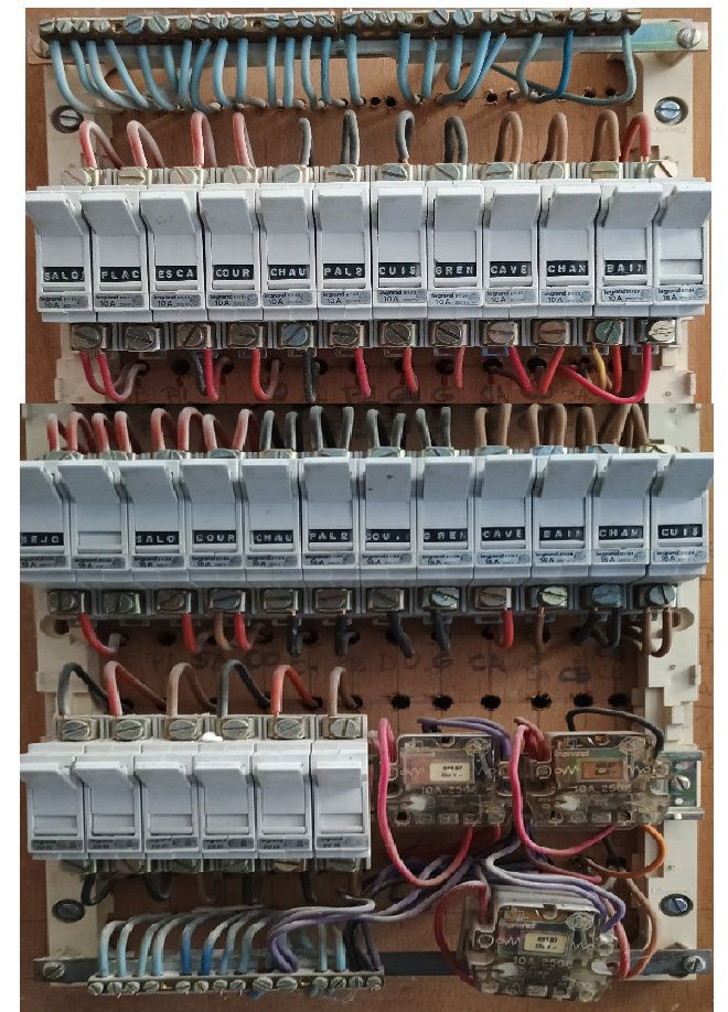

J'ai déjà quelques nouveaux tableaux à mon actif, mais pas de changement d'un vieux à un neuf, et des interrogations sur les matérisl du tableau actuel.
Le but est ensuite d'avoir trois ou 4 rangées avec chacune son inter diff 63A type A.
Pour le moment je cherche à comprendre comment marche ce tableau, pourriez vous m'aclairer ?
Le neutre est commun, donc sur les barrettes en haut et bas ?
Question de plus: j'ai des disjoncteurs 20A en 380v.
Mais l'installation est en 220 ... A quoi est-ce dû ?
Merci pour vos lumières.

Bonjour, peu importe les disjoncteurs que vous avez actuellement vus qu'il va falloir tout changer.
Où sont les fils de l'alimentation principale ?
Pas de terre ! Il va donc valoir en faire une. Vous avez aussi 3 télérupteurs.
La 1re chose à faire, c'est de tout démonter pour voir ce qu'il y a derrière et de prévoir de faire rapidement un tableau provisoire pour continuer à alimenter la maison.
Après cela, vous pourrez attaquer les choses sérieuses.
Bonsoir
-ce tableau semble avoir été réfléchi pour une alimentation triphasée même si elle est actuellement en mono 230V
-l'alimentation semble être par le haut
-vous n'avez pas de disjoncteurs , ce sont tous de portes fusibles
-si des portes fusibles sont marqués pour 380V ce n'est pas grave , c'est la tension maximum qu'ils peuvent supporter , qui peut le plus  peut le moins
-pour l'époque c'était du joli travail
-comme le travail semble avoir été bien fait , vous ne devriez pas avoir trop de problèmes pour retrouver les neutres de chaque circuit

Oui, du bon travail, et bien entretenu.
Il y a une terre, pas sur la photo, mais elle est bien présente.
Je vais regarder "alimentation par le haut", je ne comprends pas sauf donc que l'alimentation arrive en haut, et je vois qu'elle repart, ... en bas
Pour ma part je vais tout passer en du classique pour moi, c'est à dire avec des disjoncteurs P+N / peigne en haut, ...
J'envisage donc de changer les 20a / 380v par des 20A/250 => je dois vérifier avant sur quelles lignes ils sont.
Effectivement trois télérupteurs. Je dois regarder les modèles/branchements.
Merci pour ces premiers éclaircissements.
Je suppose que vous parlez des portes fusibles du tableau , dans ce cas qu'apportera cette modification  ???
 ou bien vous changez tout le tableau , ou bien vous ne changez rien
Actuellement en ligne !
Dept : Loire
Pour l'apairage cela ne devrait pas trop poser de problèmes il y a quasiment autant de neutres que de phases.
Je ne vois pas les alimentations ("plaquiste heureux" a raison La 1re chose à faire, c'est de tout démonter pour voir ce qu'il y a derrière) et effectivement cela ressemble a du triphasé en alimentation générale il serait bon de vérifier les tensions en amont des fusibles (surtout lorsque les fils sont de couleurs différentes).
la deuxième ligne de fusibles est étonnante avec les 2 fils d'alimentation.
Les neutres sont bien en haut et en bas.
Qu'est-ce qui vous fait dire que vous êtes bien en 230V, l'arrivée Enedis ou la tension au niveau des prises?

Le but est de changer tout le tableau.

En fait je n'avais pas pensé à l'appairage ... J'apprécie votre optimisme ! Je suis un peu moins confiant, mais je dois d'abord acheter une pince ampèremétrique et tout étiqueter.
Je vais demander au propriétaire actuel, il m'a toujours évoqué du 220v.
Donc:
- Achat pince
- Déterminer si bien 220v ou 380v !
- Déterminer le pourquoi des portes-fusibles avec deux fils d'alimentation.
Merci beaucoup.

le linky ou le disjoncteur abonné peut être un bon indice...
230V le 220V c'était avant l'€uro!

Il est fort probable que la source de courant arrive sur le haut de la rangée du milieu et que la rangée du haut soit reprise sur le haut de celle du milieu
Le haut de la rangée du bas arrive de la source
Derrière tout ce tableau il doit probablement exister un point de regroupement

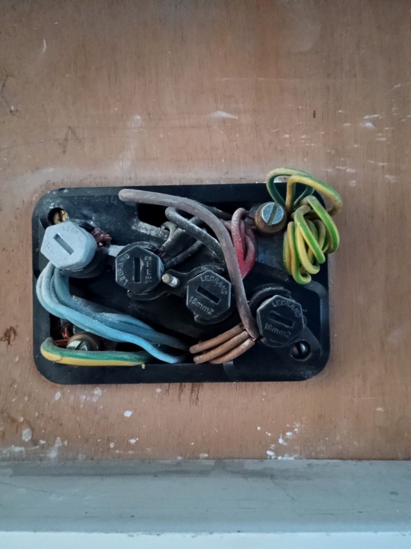

je me permet de continuer sur le message d'origine, je vais ces jours attaquer les travaux, et j'ai pu prendre une photo complémentaire : Au-dessus du tableau précédemment vu, il y a une boite grise.
Dans cette boite, l'arrivée du TRI (?)
Cela ramène d'autres questions:
- Mon abonnement est en mono.
Donc depuis le disjoncteur EDF je vais avoir ma phase et mon neutre (fini le TRI)
Cela veut dire que l'électricien, lors du passage TRI à Mono, il a du assembler les phases en une seule:
Marron/Noir et Rouge sont en fait uniquement la phase qui vient du disjoncteur MOno.
Par contre il a gardé le dispatch sur le compteur et les disjoncteur.
Donc je vais pouvoir simplifier:
Je repars de mon disjoncteur principal Mono, j'ai une seule phase en arrivée. Avec donc mon Neutre.
Puis en sortie de mes disjoncteurs j'aurais la phase qui alimente la prise (ou ampoule, ...) qui sera noire/marron/rouge et le neutre que j'aurais appairé.
=> Supprimer cette boite ?
C'est simpliste, mais cela me semble l'approche globale ?
Si vous avez des lumières sur cette objet ci-dessous et ce qu'il peut y avoir derrière ...
Je vais ouvrir ces jours, mais d'abord d'autres travaux qui ont besoin du "jus".
Bonne journée !

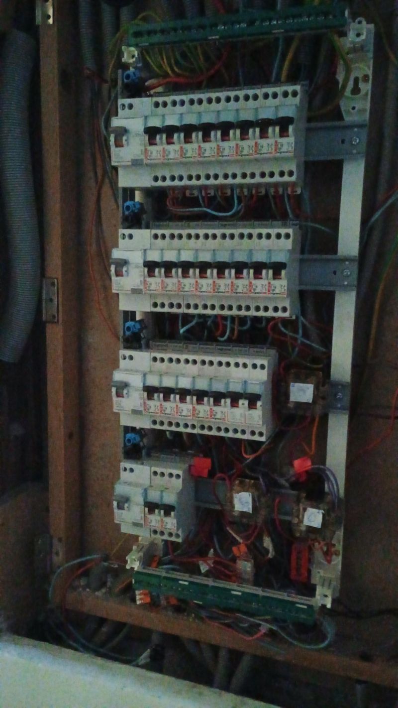

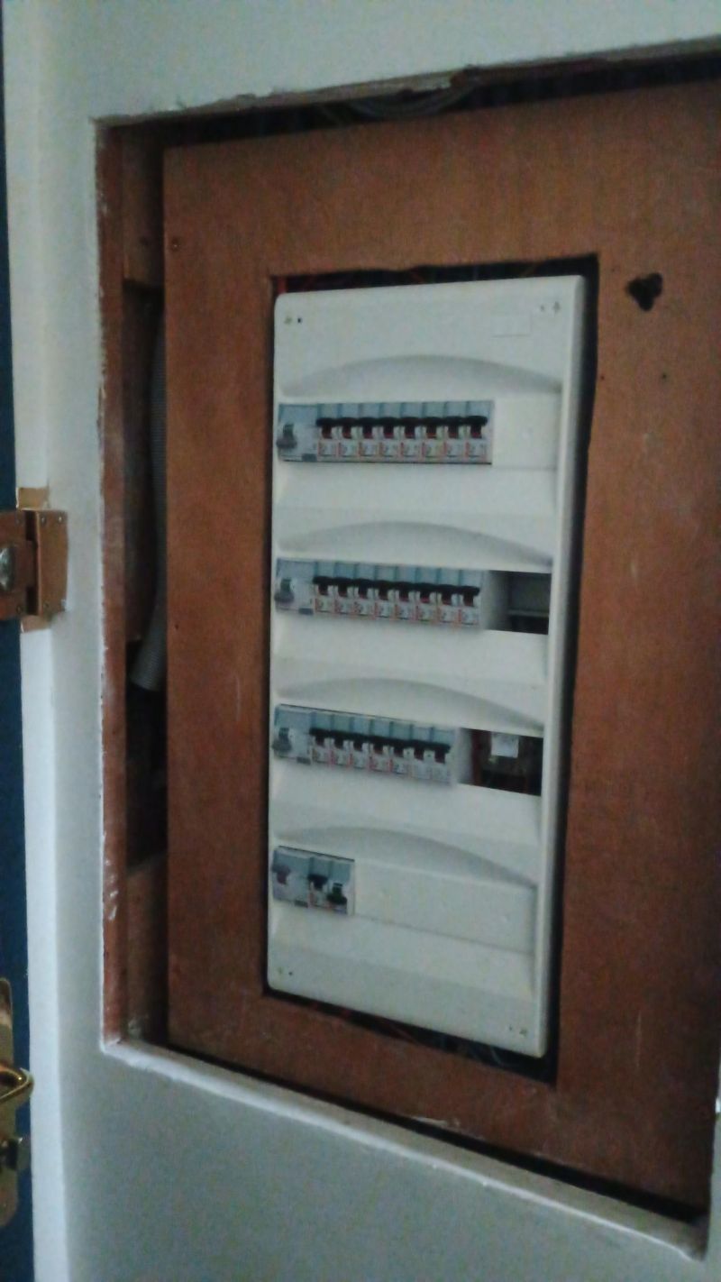

c'est fini depuis quelques semaines,.
Avec l'aide d'un électricien pour trouver quelques neutres et deux telerupteur récalcitrants ...
Tipo top !
