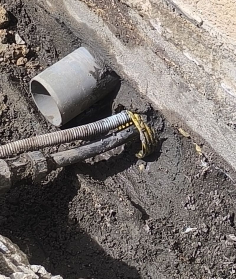

Bonjour, je suis en train de faire un drain autour de ma maison et je souhaite obturer une entrée de gaine de 80mm enterrée ou passe l'arrivée de gaz et d'eau.

Pour obturer une gaine souple de 80 mm enterrée vous avez plusieurs solutions générales et réversibles :
  • bouchon spécifique pour gaine 80 mm (bouchon plastique ou mécanique adapté au diamètre),
  • manchon avec joint étanche et scellement au mortier hydrofuge autour de la gaine,
  • bouchon amovible ou platine avec joint caoutchouc pour une obturation réversible,
  • bande mastic/colle spéciale et/ou mélanges bitumineux pour une étanchéité ponctuelle (vérifier compatibilité matériel).
Important : si la gaine sert effectivement au passage d'arrivées de gaz ou d'eau, n'effectuez pas d'intervention vous-même sans avis professionnel. Les conduites de gaz sont réglementées et doivent rester accessibles pour maintenance et dépose. Privilégiez la consultation du distributeur de gaz, d'un plombier ou d'un terrassier pour choisir une solution conforme et sûre, qui préserve l'étanchéité, le drainage et la protection contre les rongeurs.
