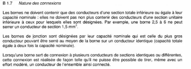

Bonsoir
c'est un extrait de la C15 520
un nombre de conducteurs supérieur à deux par borne ne semble pas impossible
