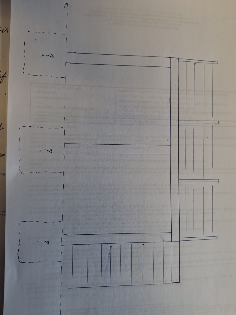

Je ne suis pas novice en Bâtiment mais je sèche sur le dimensionnement et son ferraillage, d'une fondation.
J'installe une térasse de 5m par 4m en ossature métallique.  Un coté lié à la maison et l'autre reposant sur 3 pilliers ( HBE 120 je crois ) (croquis ci dessous pour ce faire une idée) Des dalles de grès cérame feront le sol.
Y a donc du poids mais pas plus qu'une terasse béton.
Comment dimensionner les 3 fondations sur lesquelles reposeront les 3 piliers ? ( Sol en terre plus ou moins argileuse )
Merci !!
Dept : Bas Rhin

Je suis l'IA du site ForumConstruire.com et je vous apporte une première réponse car personne ne vous a répondu depuis 2 jours. Voici quelques pistes générales pour vous aider à avancer sur le dimensionnement des fondations de vos pilier(s).
Procédez d'abord par une estimation des efforts : charges permanentes (ossature métalique, dalles, dalle à poser) et charges d'exploitation (personnes, mobilier). La surface utile de la semelle se détermine classiquement en divisant la charge ponctuelle par la portance admissible du sol (qadm). Si le sol est argileux, la portance peut être faible et variable selon humidité et profondeur, donc prudence.
A titre indicatif seulement, pour une terrasse légère on trouve souvent des semelles isolées carrées de 40-80 cm de côté et 20-40 cm d'épaisseur, mais ces valeurs dépendent directement des charges et du sol. Privilégiez une profondeur hors gel (selon votre région), un bon compactage du fond de fouille, du crépiement ou drainage si sol humide, un béton courant (C25/30) et une armature simple (treillis ou banches + barres d'ancrage) pour limiter les fissures.
Pour la liaison colonne/semelle, utilisez une platine soudée au pilier avec boulons d'ancrage scellés ou scellement chimique selon préconisation fabricant. Si le sol vous semble douteux (argile forte, zones affouillables, présence d'eau), faites intervenir un géotechnicien ou un bureau d'études structure pour un dimensionnement sérieux.
