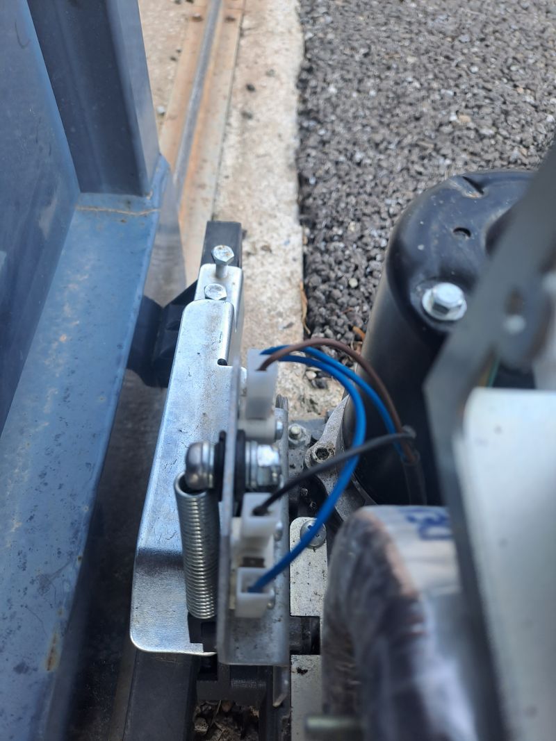

Bonjour à tous et toutes,
J'ai un moteur DEA model Livi/N avec une carte Net24N.
Depuis deux jours et de façon brut, le portail s'ouvre mais refuse de se refermer sauf après une dizaine de tentative.
Quand je souhaite le refermer, que ce soit à la commande ou le laisser faire, celui-ci lance une impulsion pour se fermer et enchaine sans bouger sur close puis sur le message "----" qui signifie portail fermé.
Le portail reste, lui, grand ouvert.
J'ai essayé de nettoyer les cellules à l'extérieur et intérieur mais rien n'y a fait.
Les cellules clic bien quand je passe ma main devant.
Le moteur a seulement un deux ans.
Je ne comprends pas.
Quelqu'un pourrait peu être m'apporter son aide.
Merci beaucoup

Merci pour la réponse.
Oui ya une fin de course avec un ressort mais il bouge normalement.
Et quand j'arrête le portail à mi course sans aller en buter.
Il ne repart que vers l'ouverture alors qu'il devrai repartir dans l'autre sens

Le ressort presse un bouton dans le micro rupteur.
Je l'arrête à la telecommande. Normalement quand je rappui il devrait repartir en sens de fermeture mais ce n'est pas le cas, il va toujours vers l'ouverture.
Il faut tester le contact électrique de ce fin de course.
tu dois bien avoir un multimètre ?
le plus simple étant de débrancher ce FdC et de tester sa continuité sur calibre ohmmètre en l'actionnant...

Ces câbles là, il faudrait tester c'est ça?
Ces pas des câbles, c'est des fils W00t
et mieux vaut les débrancher après repérage.
puis tu sollicites le contact mécanique du FdC et tu testes son comportement à l'ohmmètre.
dans la foulée, tu peux faire les 2 FdC (ouverture et fermeture)
tu peux toujours y donner un coup de soufflette, puis un coup de dégrippant, puis un solvant spécial contact électrique en aérosol (type KF F2)

Bonjour, ayant eu le même problème que Windev30 concernant des défauts de fermetures portail avec moteur DEA et carte Net24N (++ ma butée contactait bien le switch), voici les solutions pour résoudre ce défaut.
Pour ma part, j'ai fais passer mon installateur car le portail était en fin de garantie.
Mon défaut provenait du switch de butée (= faux contacts) donc soit changer le switch de butée ou soit comme mon installateur l'a fait = il a modifié les paramètres pour ne plus utiliser le switch de butée dans le programme = on se sert de la valeur du couple moteur et la longueur de la course du portail pour le début de la vitesse lente puis l'arrêt du portail. Cdt
Laurenzo44 a écrit:Mon défaut provenait du switch de butée (= faux contacts) donc soit changer le switch de butée ou soit comme mon installateur l'a fait = il a modifié les paramètres pour ne plus utiliser le switch de butée dans le programme = on se sert de la valeur du couple moteur et la longueur de la course du portail pour le début de la vitesse lente puis l'arrêt du portail. Cdt
Un contact sec, c'est quelques euros...
Faire forcer régulièrement le moteur jusqu'à détection d'une surintensité , c'est pas spécialement une solution judicieuse de la part d'un pro..., il ne s'est pas cassé la tête à trouver et commander un contact électrique !
