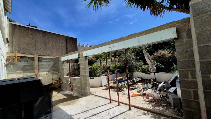

Nous faisons construire une extension de 10m de long sur 3.10 de large.
Il y aura une baie vitree de 4.2m avec des volets roulants dont le coffre est pose.
A ce jour, le linteau au dessus de cette baiebfait 16cm !
Il y a donc 2 problemes : la solidite et la place pour la charpente !
Pourriez vous me dire comment faire pour que ce mini linteau puisse finalement faire les 30cm voulubet avoir 64 cm au dessus du coffre de volet roulant svp ?
Precision la toiture sera en alu.
Merci beaucoup

Bonjour, il faut réhausser le mur ou réduire la hauteur de la baie vitrée. Vu la portée, le maçon n'était pas inquiet de faire une poutre de 16cm de haut pour reprendre une charpente ?

Salut, le maçon qui a fait cela est un fou. À voir avec le charpentier, s'il serait possible de faire un autre linteau sur celui-ci. Et fixer la charpente contre ce linteau à l'aide de sabot (à la place de poser la charpente par-dessus le liteau)
Alors les macons vont refaire un ceinturage de 35cm avec des parpaings en U et du ferraillage au dessus de l existant. Ils me parlent d un scellement chimique pour que ca tiennent.

Pour 4,2m l épaisseur du linteau devrait faire mini 42 cm avec ferraille dimensionnées en hauteur et largeurs, et reliés aux poteaux dimensione également en fonction de la charge.
Au vus de la largeurs intérieures des agglo de chaînages, il semble peu probable que la proposition de votre maçon soit sérieux.
A moindre coût, et pour connaître ce qui serai fiable, Allez chez votre grossiste en matériaux et demander leur qu il vous fournisse le dimensionnement de la poutre.

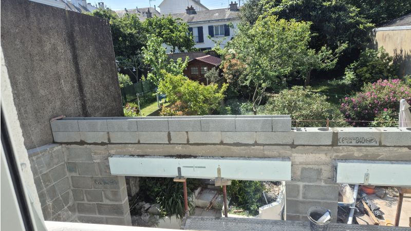

Pourquoi fairte une poutre de 35cm dans un parpaing U ? Il perd de la hautuer utile avec le fond du U. Et de toute façon, il va devoir coffrer. Autant coffrer l'entièreté de la hauteur.
Le plus important dans cette poutre sera l'aramture. Que compte t-il mettre comme armature ? Il choisi au pif ou alors, il y a un calcul derrière ?
Vu la portée, c'est pas des barres de Ø10 qui vont retenir la flexion.

Merci pour vos retours.... voila ou nous sommes rendus ... ils ont ajouter 1 rang de parpaing creux et un rang de U avec ferraillage de 16. Ils ont aussi perce les poteaux pour remonter le ferraillage et scelle chimiquement

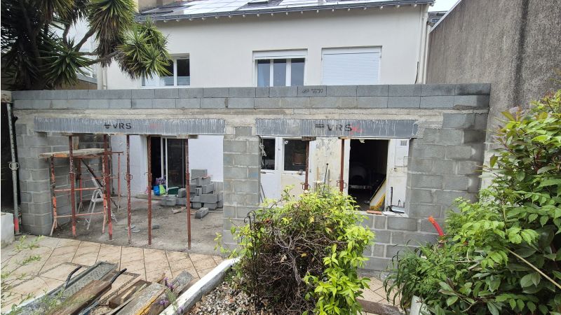

Personne ne t'a parlé de la note de calcul. Sur une portée de 4,2 m qui reprend une charpente, ce n'est pas un détail. C'est le document qui justifie, par calcul d'ingénieur, que le linteau et son ferraillage tiendront la charge réelle. Sans ce calcul, personne ne peut affirmer sérieusement que ça va tenir.

Demande à ton maçon une note de calcul produite par un bureau d'études structure (BET), avec le plan de ferraillage. Les deux documents avant l'exécution. Quand tu reçois le plan, vérifie sur place que le ferraillage posé correspond bien à ce qui est dessiné. Et avant le coulage, prends des photos des fers. Une fois le béton coulé, plus personne ne peut vérifier ce qu'il y a dedans.
Si ton maçon refuse ou traîne, c'est un signal. Tu prends un BET indépendant. Il fera la note de calcul, et tu lui demandes un examen complet du chantier : chaînages, ancrages, ferraillages des autres éléments porteurs. Un BET coûte 200 à 500 euros. À comparer au coût d'une charpente qui descend dans deux ans.
Sur l'assurance du maçon : vérifie que sa décennale est à jour à la date des travaux et qu'elle couvre nominativement le gros oeuvre / structure.
Tu as le droit d'exiger des documents écrits et signés. Un maçon sérieux ne refuse pas une note de calcul.

Merci pour ce retour. Non je pensais que j avais un coordinateur en face de moi mais il s est trouve qu il m a lache des le depart. Je pense que les maçons n'avaient jamais fait de chantier seuls et comme tu dis ils ont fait au feeling.
Pour leur garantie je pense que oui :
Maçonnerie et béton armé sauf précontraint in situ à l'exclusion des enduits hydrauliques
J ai effectivement des photos de toutes les etapes mais la ils ont coule.
Ce qui me sauve c est que la toiture sera en alu et dinc legere.
