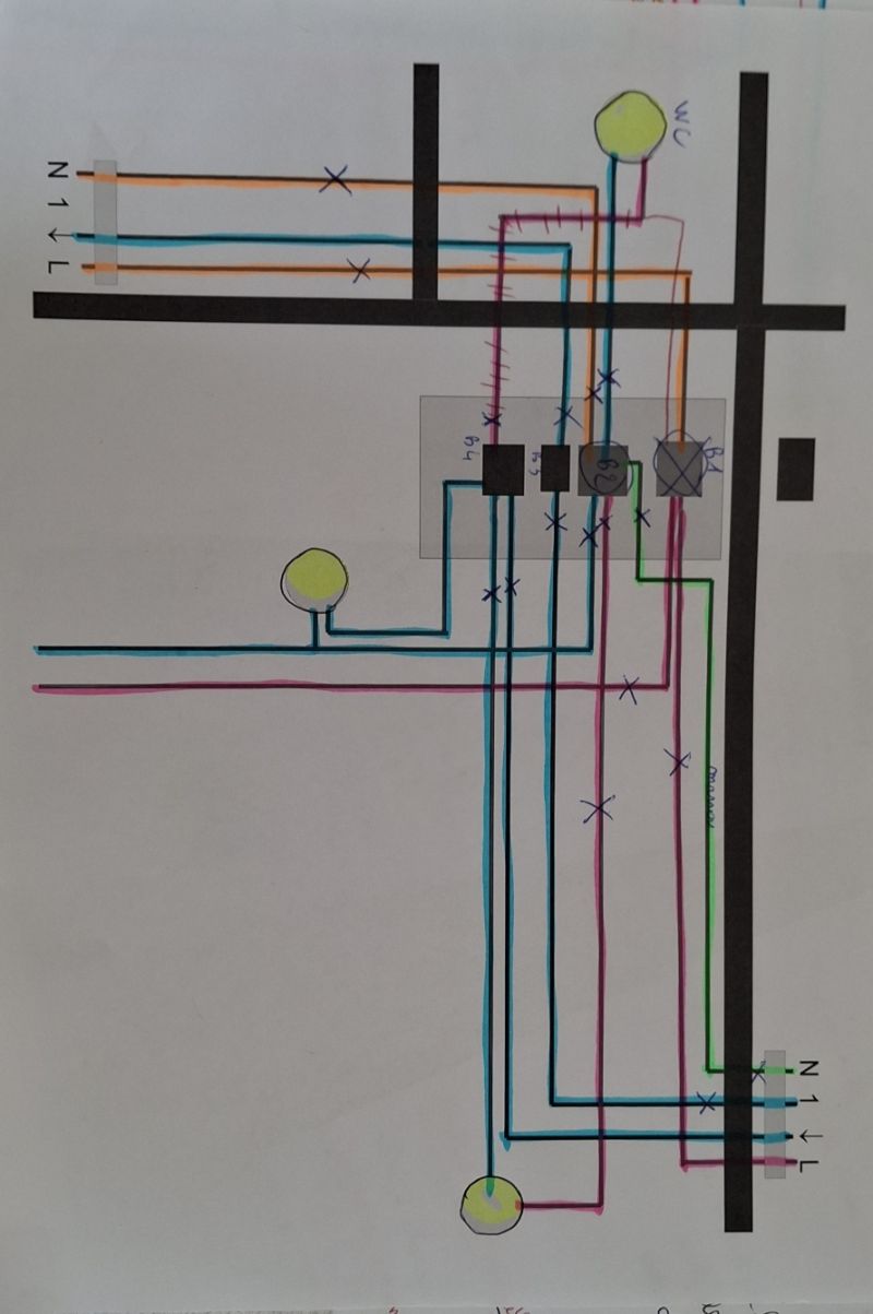

Bonjour à tous et à toutes,
je m'en reviens vers vous pour demander un conseil.
J'avais une ampoule de garage qui s'allumait via un va et vient.
Pas pratique quand on rentre ou sort de mon garage les bras chargés, du coup j'ai remplacé les 2 interrupteurs par des détecteurs de passage (en remplacement des 2 interrupteurs, histoire de ne pas à avoir à retirer toute l'électricité) de marque schneider Unica.
Ca fonctionne bien lorsque on passe devant la première cellule, mais j'ai du mal à faire le réglage avec la seconde cellule. Soit elle mets trop de temps à couper malgré le réglage du temps, soit elle ne coupe pas du tout.
En fait j'aimerai, lorsque on passe devant la première cellule, que l'ampoule s'allume, et soit elle reste un certain temps allumée (le temps d'enlever les chaussures par exemple), soit elle se coupe lorsque on repasse devant la seconde cellule. je n'arrive pas à faire ce réglage. Soit le système n'est pas prévu pour soit je ne procède pas comme il faut.
Si quelqu'un à une idée, je suis preneur.
Merci à tous

Est ce que votre modèle (vous n'avez pas donné la référence) a besoin du neutre ?
Vous avez câblé les détecteurs en parallèle ?
Comme ceci ?

N'étant pas électricien dans l'âme mais bricoleur averti, j'ai fait mon schéma de cablage comme suit en suivant les branchements prescrits. Aurais-je fait une erreur ?
De : Millery (69)

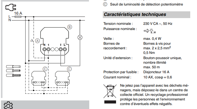

Avec câblé avec une logique maitre/esclave.
Il faut régler le 2ème (celui du haut) sur 1s. C'est ce que vous avez fait ?
Par ailleurs vos couleurs de fils ne sont pas logiques (retour lampe en bleu, neutre en rose ou orange), mais cela ne devrait pas empêcher le fonctionnement.

Bonsoir
En fait celui du bas et maitre, c'est lui qui déclenche l'allumage
Celui du haut est esclave.
Il ne déclenche pas l'éclairage (contrairement au schéma que je vous avais proposé). Il envoie juste une impulsion d'une seconde au maitre pour lui dire qu'il peut déclencher l'allumage.
On peut ajouter un poussoir pour faire l'équivalent manuellement.

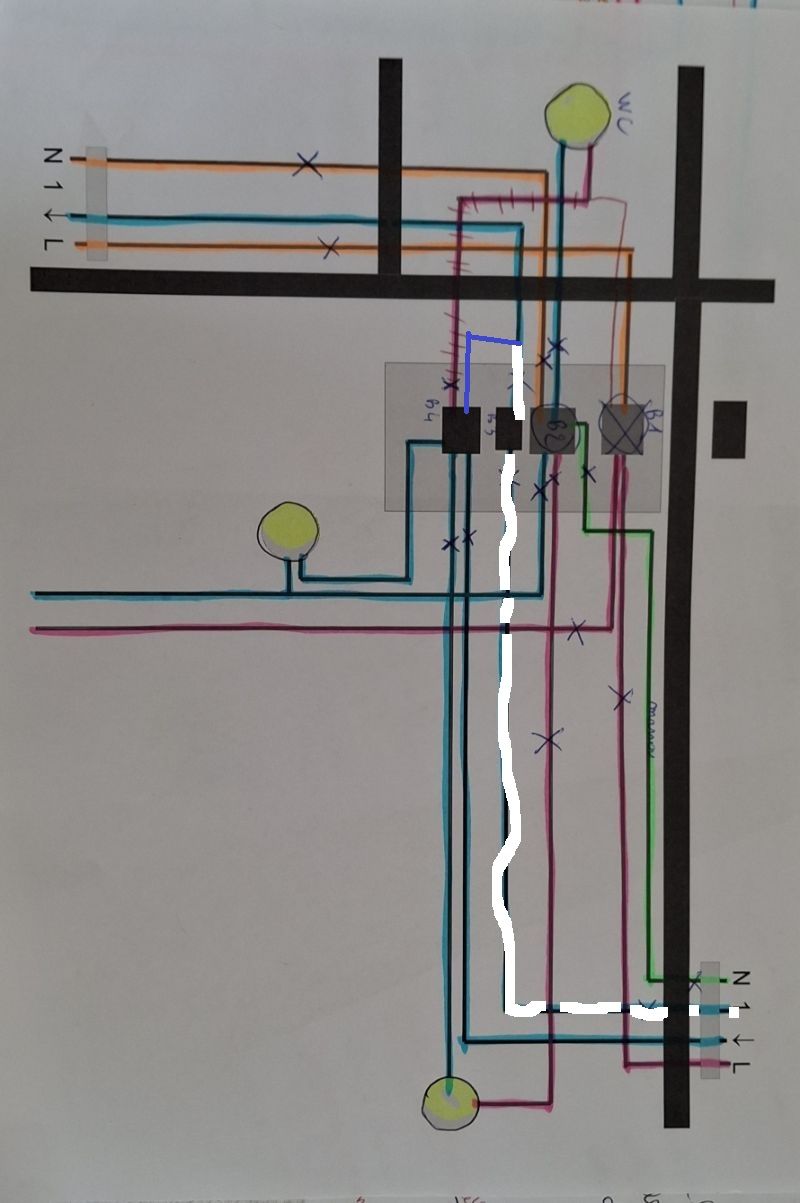

Je modifierai votre schéma quand j'aurai un moment dans le we pour vous montrer ce qu'il faut faire avec vos 2 détecteurs actuels.
A tester avant d'acheter autre chose.
Carminas
Dept : Cantal
Voilà
Je me suis basé sur votre schéma en espérant qu'il soit bon.
Juste un fil à déplacer dans la boite de dérivation (et éventuellement un à supprimer, mais vous pouvez le laisser)
Réglér les 2 détecteurs sur approximativement la même durée.

j'ai effectué les manipulations en suivant vos conseils. Pour le moment pas d'étincelles, pas de flammes, et ça ne disjoncte pas. Je vais poursuivre les essais ce jour avec madame jusqu'à trouver le bon compromis. Je posterai les résultats.
Bien cordialement et bon dimanche
De : Millery (69)
En principe, cela s'allume lorsque vous franchissez un des détecteurs.
Vous pouvez passer autant de fois que vous voulez devant les 2 détecteurs durant l'allumage, la lumière doit rester allumée.
Cela doit s'éteindre x minutes après le passage devant le dernier détecteur franchi.
x dépendant de la durée réglée sur les 2 détecteurs.
