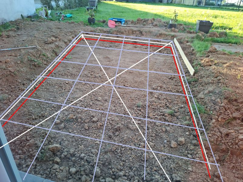

Je suis actuellement confronté à un casse-tête.
Je souhaite créer une terrasse sur plot (dalles grès cérame sur plot à verrin) à l'arrière de ma maison
Afin de stabiliser un peu tout ça, j'ai décaissé ma terre (ligne rouge).
Je compte mettre du concassé 0/30 sur 10-15cm (ligne blanche).
Et ensuite, poser des plots pour amener ma future terrasse juste en dessous de mon seuil (ligne mauve)
Mon casse tête est le suivant: comme mon seuil est assez bas, je ne peux pas relever ma terrasse. Mais cependant, mon jardin est un peu trop haut, ce qui fait que ma terrasse arriverait sous le niveau de mon jardin.
Je me doute que ce n'est pas idéal, car la terre risque de se retrouver sous sur mes plots.
Avez-vous déjà été confronté à un problème identique? Si oui, avez-vous des pistes pas trop complexes à mettre en oeuvre ?
Merci d'avance
Je pense que vous avez 3 solutions:
- Décaisser l'ensemble du terrain pour qu'il soit plat et au niveau de la terrasse
-Décaisser le terrain sur un périmètre de 1 m autour de la terrasse et masquer le dénivelé par des massifs de fleurs et des arbustes
- Faire un talus en pente douce jusqu'à votre terrasse ou un petit muret, dans ce cas il serait préférable de prévoir un drain sur le périmètre de la terrasse pour éviter des inondations lors de fortes pluie.
Personnellement j'ai choisi le muret en pierres sèches

Super, un tout grand merci J'hésitais pour le muret, car la différence de niveau n'est que de 5-10cm sur les côtés et une vingtaine au fond. A mon avis ,je vais essayer de faire une pente douce sur tous les côtés. Qu'en pensez-vous?

Il faudrait nous mettre une photo plus explicite et en plan élargi, montrant l'ensemble : terrain, maison, terrasse.
c'est une bonne chose.
Perso, je décaisserais un peu plus pour mettre 15cm de gros tout-venant bien tassé à la plaque vibrante.
L'avantage étant que le terrain sera stable et drainant.
Et sur ce tout-venant, une couche de petits gravier concassé également tassé à la plaque vibrante.
Et sans oublier le film géotextile posé à même la terre, avant le tout-venant.
C'est pas le jardin qui est trop haut, c'est la terrasse qui est trop basse !
Il suffit de rajouter du tout-venant et/ou du gravier concassé.
Sinon, les plots plastiques sont aussi réglables en hauteur ! ; et on en trouve de toutes dimensions...
Le mieux serait de faire un pourtour à cette terrasse : une petite assise béton et 1 rang de parpaing.
Bien que l'épaisseur de tout-venant et gravier sera conséquente, selon la nature de ton sol, tu peux effectivement te retrouver avec une marre à canard lors de violents épisodes de pluie...
Un drainage périphérique est certainement souhaitable : l'implantation d'un simple drain agricole suffirait à évacuer cette eau.
Et oui, il faut avant tout penser à l'habillage final tout autour de cette terrasse : décoration, muret, abri, etc...

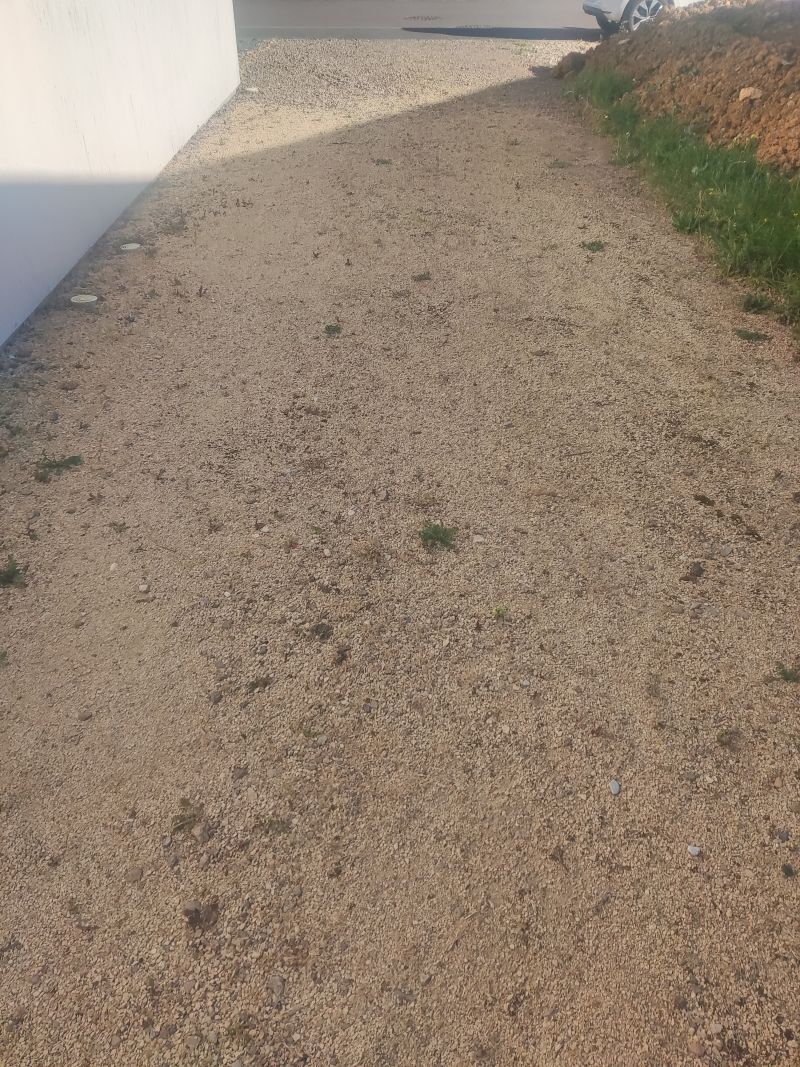

J'ai réalisé un parking qui sert comme terrain de pétanque avec du tout venant et une fine couche de gravier fin jaune.
Ça ne bouge plus.
Pour le pourtour de la maison tout venant recouvert de gravier noir.

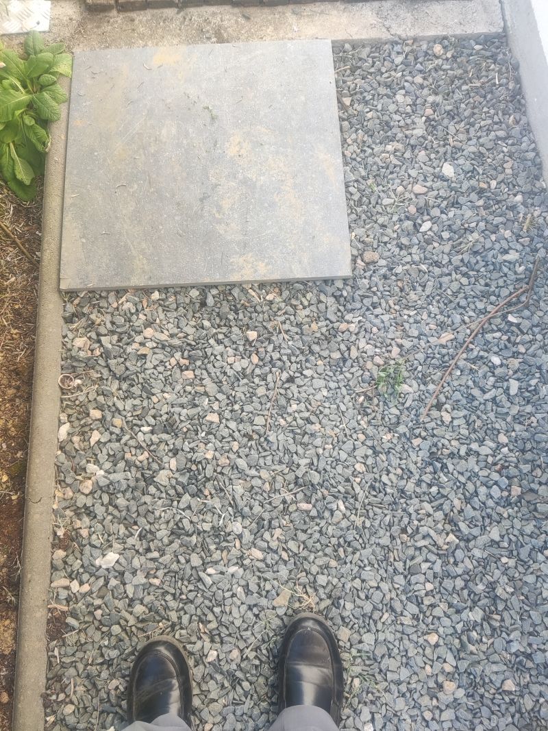

Un essai de dalle 50 x 50 sur gravier

Tu veux faire quoi au juste ?
- poser dalles sur plots ?
- poser dalles sur gravier ?
En tout cas il ne faut pas poser tes dalles directement sur le tout-venant, ni poser tes plots directement sur du tout-venant.
Il faut du tout-venant, du gros, pour stabiliser et drainer ton terrain. Il faut le tasser à la plaque vibrante.
Et sur ce tout venant, il faut du petit gravier, mais du gravier concassé également tassé à la plaque vibrante.
Tu auras ainsi une bonne assise pour tes dalles ou pour tes plots, à ta convenance...
