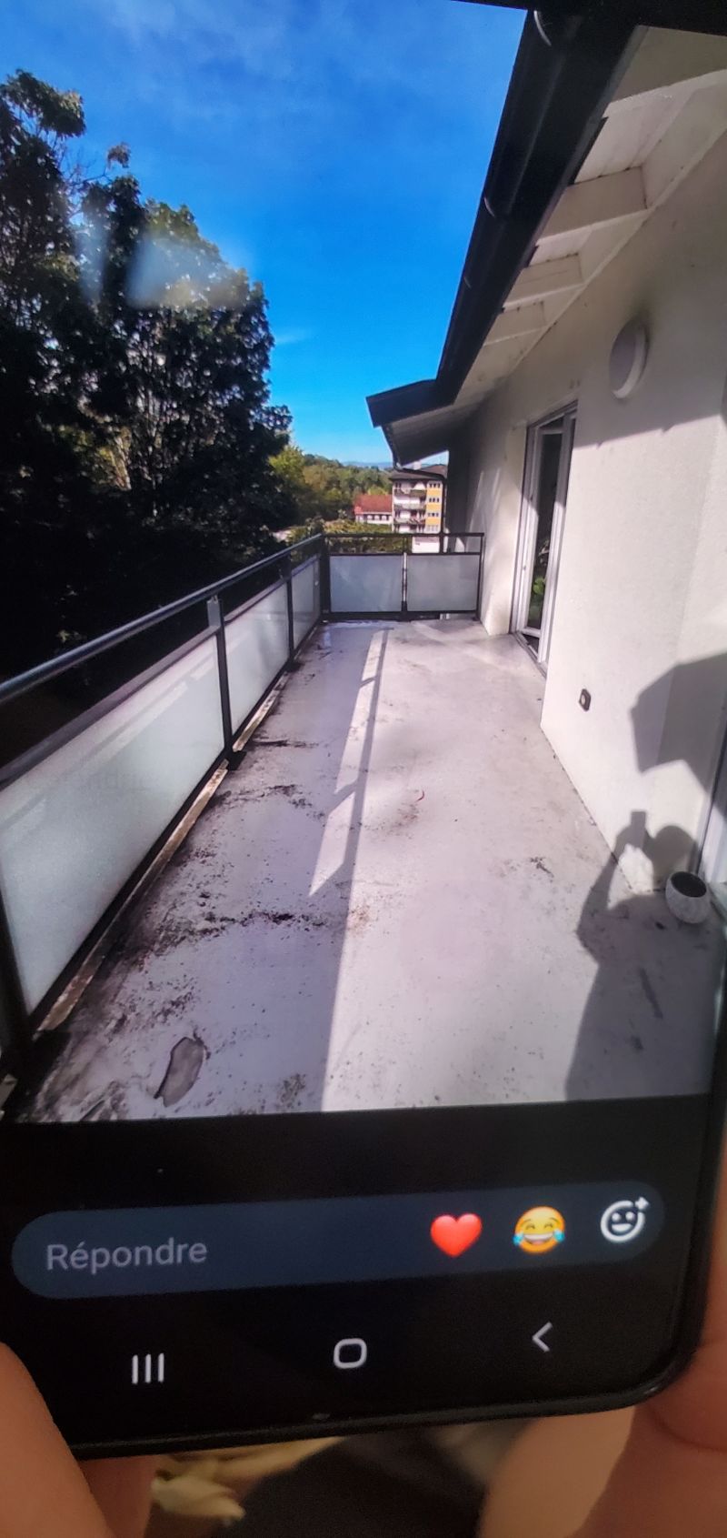

5 cinq ans après la construction d'un immeuble d'habitation, le revêtement souple de mon balcon est détérioré.
Le balcon, est situé au 3eme et dernier étage, sans toit, et donc exposé directement à la pluie.
Le revêtement comporte un trou d'une circonférence d'environ 30cm, et un autre trou d'environ 20cm.
La prise en charge du remplacement de ce revêtement entre- t-il dans le cadre de la garantie décennale?

Salut, c'est quoi comme revêtement souple ?
Nouveau membre Env. 10 message Vaucluse
Je ne sais pas exactement, peut-être la photo jointe vous aidera-[[

La photo montre à priori que ce revêtement se décolle par plaque (en bas à gauche)
Il s'agit probablement d'une résine qui a mal été appliquée, ou appliquée sans primaire d'accrochage ou apprêt.
Mais si c'est une résine, le rendu ne devrait pas être souple ! ; problème de composition avec manque de durcisseur ???
Et si la couche est très fine, il s'agit simplement d'une peinture sol extérieur...
C'est donc plutôt une mal-façon d'application mais je ne pense pas que cela puisse être pris en compte dans la garantie décennale de l'artisan qui avait réalisé le travail...
Toutes ces salissures montrent certainement aussi un manque d'entretien !
La pente est suffisante pour évacuer correctement les eaux de pluie ? ; l'évacuation ne se bouche pas par des saloperies ?

Je n'ai que peu d'infos.
En fait nous souhaitons faire une offre pour l'achat de l'appartement.
Compte tenu de votre réponse, dont je vous remercie, nous pensons opter pour la pose de carrelage collé.
Et donc faire enlever cette "resine" ou bien est-il possible de coller du carrelage par dessus?
Sinon, existe-t-il une solution, la moins onéreuse tout en étant étanche et durable?

Il ne faudrait pas que ce soit l'état de ce balcon qui influence ton choix d'acquisition de ce logement.
La dépense sa de remise en état est marginale par rapport au coût d'achat de cet appartement !
étonnant cette avancée de toit ! ; elle est trop débordante, ou alors pas assez...

C'est vrai, mais comme on racle les fonds de tiroir, on voudrait choisir la solution pérenne la plus économique et éventuellement demander un rabais sur le prix demandé, sachant que, selon les premières estimations, le coût serait d'environ 3keur.
Voilà pourquoi je pensais à un carrelage extérieur, mais s'il est possible de faire poser autre chose, pourquoi pas!

Le sol du balcon arrive presque au niveau du seuil de ta baie vitrée, donc ça minimise les choix...
ok pour du carrelage, une résine décorative, un ragréage fibré
