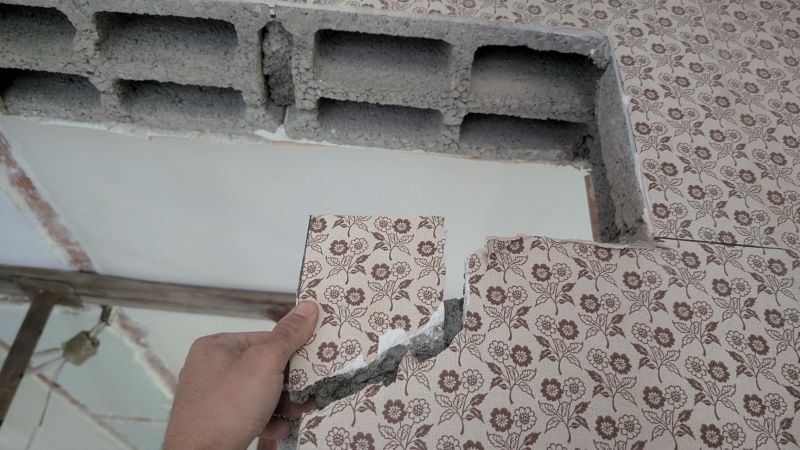

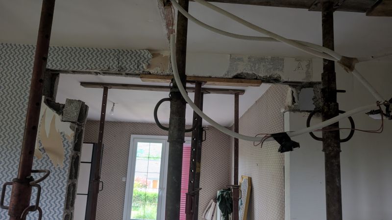

Je souhaite agrandir une porte de 75 à 140cm.
Pour ce faire un étayage a été réalisé (sol et plafond en hourdis), étais sur les poutrelles.
Découpe à la 230mm diamant recto/verso.
Le mur est en parpaing de 20cm, la disqueuse coupe donc les deux bords inter/extérieur mais pas la tranche du milieu qui doit être cassé / grignoté au perfo. Plat.
Tout s'est bien passé le travaille est propre, le linteau a été retiré, sauf qu'à l'emplacement d'appuis du nouveau linteau (coté qui était un mur au paravent) le parpaing n'a pas tenu.
L'épaulement a fissuré, j'ai donc retiré le morceau de parpaing cassé.
On me préconise de ferailler coffrer et de faire un épaulement en béton armé.
Je crains que bien que solide, cet épaulement armé ne soit tenu finalement que sur un parpaing....
Dois-je reprendre avec un pilier béton à par entière ?
Ferailler et coffrer l'épaulement ?
Ferailler l'épaulement + la descente jusqu' au sol ?
Le nouveau linteau est un heb 20x20.

Tu places 2 UPN ou UAP 160 (pour réaliser un tube) pointés par soudure tous les 30 cm, avec 2 platines, comme poteau en déposant un peu plus ton mur.
Tu soudes le linteau au poteau.
Tu colles du ba13 sur le poteau pour faire propre.

J'y ai également pensé,.une colonne acier en plus de ferailler l'assise... Mais il faut préparer le sol, ne pas être sur un hourdi etc...
Ou coffrer dans un béton armé un des plus gros étai que j'ai .... Non quand même pas....

Coffrer et réaliser un pilier béton c'est du pareil au même pour la solidité de ton sol.
Il y a environ 15 ans j'ai dans un immeuble de 5 étage fait ouvrir un mur porteur avec ce genre de poteau. Un tube dans ce cas de figure qui est resté apparent et peint.
Ton mur actuel est surement positionné sur un mur en dessous donc de fait porteur.
Tu dois vérifier ce point.

Oui c'est après m'être relu que j'ai réalisé qu'il était impossible qu'il repose sur un hourdi.
J'ai bien un mur porteur en dessous.
Au sujet de la mise en oeuvre il faudrait donc un pilier coulé en dessous ? Collé le long des parpaing et feraillé.
Et également ferailler le dessus pour faire un T d'appuis
C'est ce que je compte faire

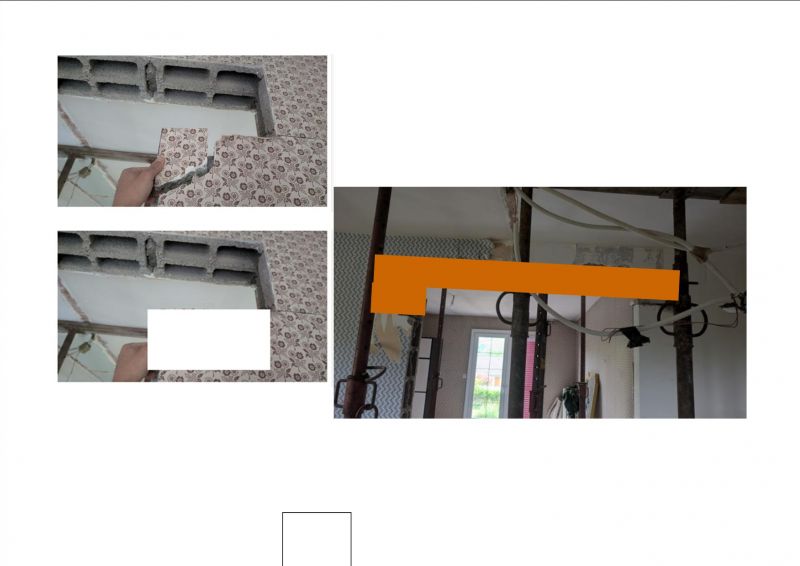

salut, Je ne comprends pas pourquoi vous voulez vous ennuyer avec des trucs compliqués à faire !
Vous coupez proprement le morceau qui reste ; et faites un coffrage en décaler pour votre linteau

@plaquiste heureux, c'est juste la crainte que l'appuis ne se désolidarise pas de nouveau.
Ta proposition a été mon premier réflexe remettre à plat au propre un appuis renforcé mais j'ai tendance à vouloir en faire de trop...
Je partais pour un pilier en 42.5 voir même un heb 160 (pour éviter les temps de séchage du pilier beton).
Mais si je peux garder mon ouverture aussi large que prévu ça me va aussi bien.
Tu penses que recouper l'Agglo et le remplacer par un plein béton armé suffirait ? Ou même un aglo betonné plein ?
Techniquement je ne vois vraiment aucune contrainte juste besoin de ......... d'être rassuré en faite.

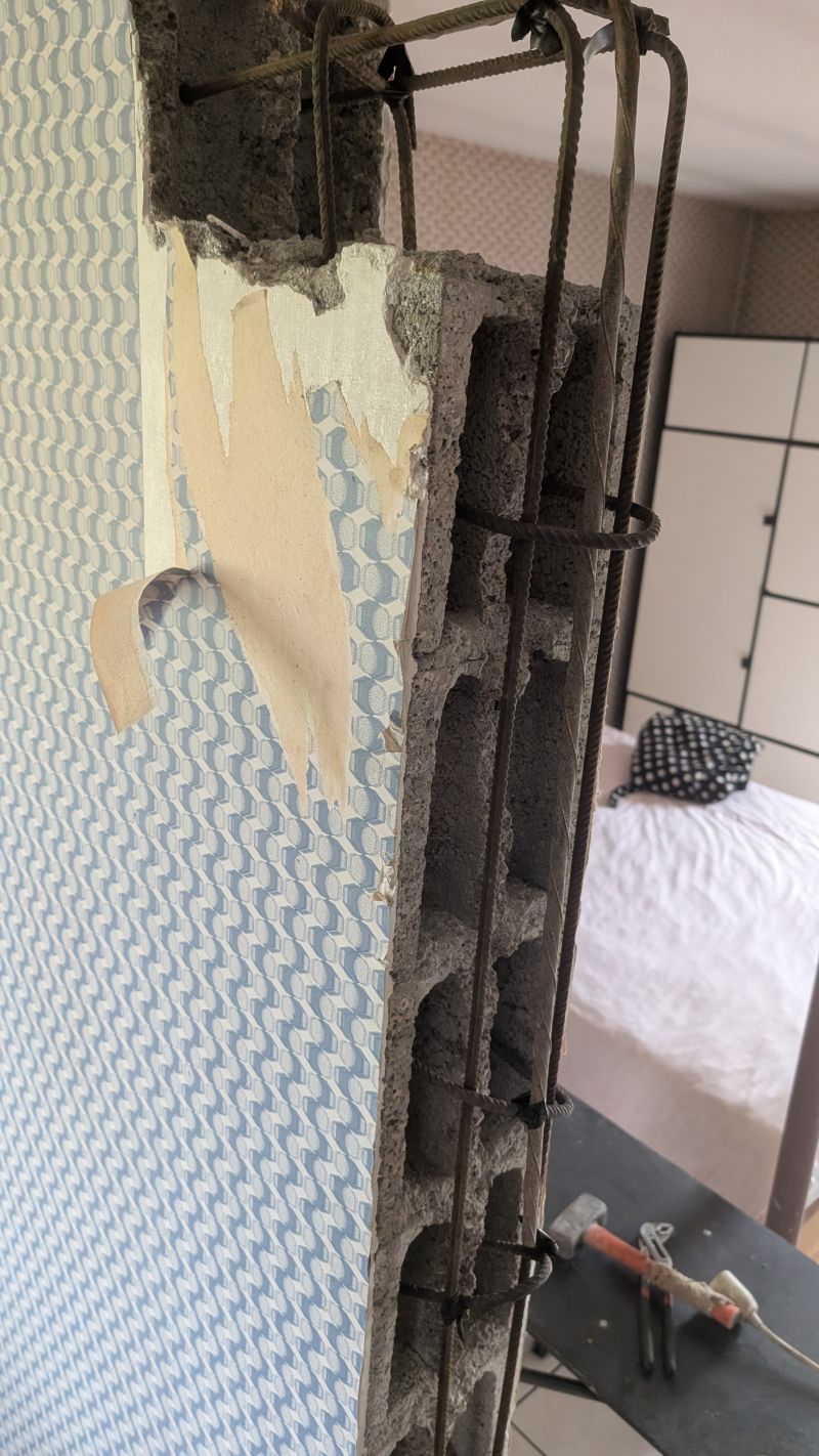

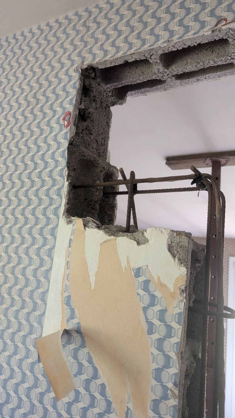

J'ai refait la découpe au propre à la main.
Posé quelques fers , à blanc au scotch....demain j'irai acheter du fil de fer.
Ce sera donc coffrage et béton armé.
J'ai une aiguille à vibrer mais pas sûr qu'elle aille.
Ça devrait être bon ?

Hello,
Le Coffrage Vient d'être réalisé... Oui après tous ce temps, beauuuuucoups (trop) de travail depuis. Pas une minute de repos. Enfin.
J'ai commandé u. Ciment equiom 52.5N pour le pilier de soutènement. 60kpa à 28j.
J'aurai tellement aimé trouver eu lafarge 52.5R qui monte a 38Kpa à 2j et plus de 70kpa à sec...
Mais bon.
Pour la mise en oeuvre, je de coffre à 48h et attends 28j avant de poser l'HEB ?
Le scellement peut se faire en ciment fondu ? Ou faut il un 52.5N et de nouveau 28j avant de retirer les étais ?

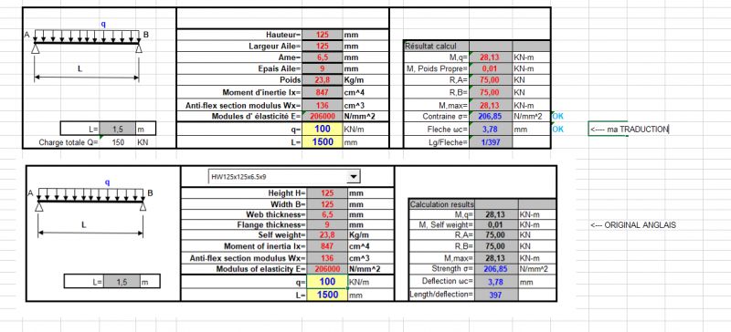

Un hea fera l'affaire sans souci l'inertie
Un exemple de calcul avec un profil anglais de 125 de haut portée 1500 mm charge 100KN/M
Le fichier anglais est protégé, le mien est reconstitué à partir de ce dernier et traduit

Merci, j'ai déjà mon heb 20*20, ma question portait surtout sur les ciments 52.5N et ciment fondu pour le scellement
