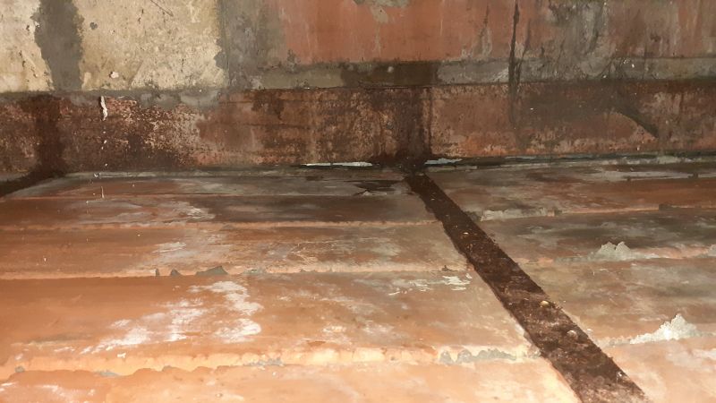

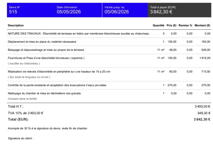

Suite à un dégât des eaux,  nous devons refaire l'étanchéité d'un toit terrasse et j'aimerais avoir vos
avis sur la solution proposée et son prix avant de valider

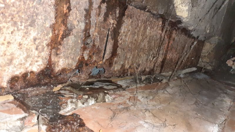

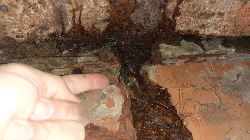

La maison est ancienne (type échoppe bordelaise pour ceux qui connaissent)
Elle a été rehaussée une fois il y a fort longtemps (1950?). Un toit terrasse a été fait à l'époque
C'est une dalle sur hourdi qui laisse passer l'eau.
Les photos sont prises depuis dessous (il y a un entresol accessible pour les maigres)
Et elle sont toutes à l'envers après insertion  (le haut est en bas de l'image)
Merci pour vos avis

Bonjour déjà changer d' artisan faire un devis sur une dalle pareille c 'est gonflé; votre poutrelle est structurellement
pas terrible ;renforcer cette dalle me parait la priorité avant de l'étancher
Dept : Savoie
Mon avis sur ce devis c'est qu'il sent à plein l'amateur : balayage et dépoussiérage pour 500 € ?! c'est tout ? et le contrôle de l'adhérence ?
Ensuite le descriptif : étanchéité bitumineuse . Oui mais encore ?! pare vapeur ? bi couche ? autoprotégé ?! Les relevés idem . On pose quoi au juste ?! quels sont les solins ? "Contrôle de la pente existante " c'est bien mais ca consiste en quoi si elle n'est pas bonne ?!
Quant au support, avec les rails pourris de rouille et le béton couleur sable, cela ne me dit rien de bon..
Bref, changez d'entreprise pour l'étanchéité et pour le support demandez l'avis à un bureau de controle.
