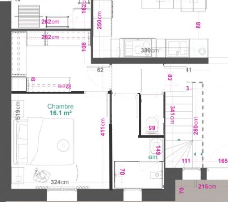

Bonjour à tous.
Nous faisons construire une maison à Amboise dans le 37. Les terrains sont très rares dans cette ville et dans les vendeurs très exigeants. Nous avons eu 2,5 mois pour monter le projet et déposer le PC. Finalement, nous avons opté pour un constructeur. Les murs se montent actuellement. La dalle est coulée, mais je pense pouvoir convaincre le constructeur de faire les modifications de canalisation avec le vide sanitaire de plus de 1m.
Nous sommes 3 et bientôt 4 (nouvelle récente)!

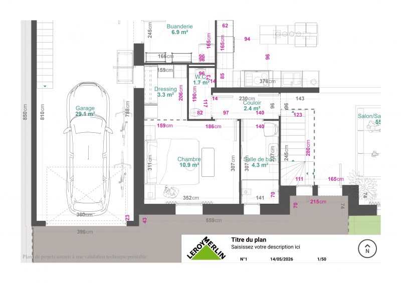

En réétudiant les plans, je m'aperçois que la partie chambre parentale n'est pas terrible.
Chambre parentale au RDC + SDB
3 chambres à l'étage + SDB
Lors de l'étude du projet, je ne voulais pas entendre parler le SDB accessible depuis la chambre et nous avons du faire des compromis. Avec du recul, je trouve que la partie chambre/dressing/SDB/WC n'est vraiment pas top.
En gros, soit nous avons une grande chambre avec un dressing ouvert assez confortable, mais une petite salle d'eau depuis la chambre, ou alors une SDB séparée, mais une plus petite chambre et un dressing peu pratique.
Que pensez-vous de la nouvelle version ?
Vous feriez comment vous ?
Merci par avance.
Version actuelle:
Nouvelle version:

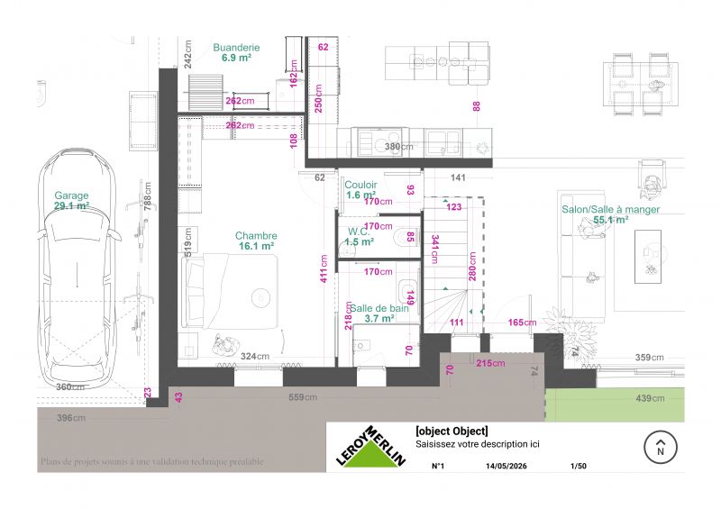

Dans les 2 cas votre chambre a la problématique de celui qui se réveille et se prépare réveille systématique l'autre.
La proposition de Hello fonctionne très bien
Pas obligé de mettre une porte pour le dressing pour décloisonner un peu ou alors mettre une porte à galandage
LaTeam, Architecte HMONP
Oui, mais plus cher.
Par contre la porte coulissante, à proscrire (bruit, lumière).
On peut aussi placer la porte des WC sur le "grand côté".
On peut peut-être utiliser l'espace sous escalier pour créer du rangement, placer un lave-main...mais, un constructeur ne le proposera pas.

LaTeam a écrit:Dans les 2 cas votre chambre a la problématique de celui qui se réveille et se prépare réveille systématique l'autre.
Exacte. Avec du recule, et plus de temps, j'aurais vraiment aimé bien séparer la salle de bain de la chambre. Nous avons des haoraires légérement différentes, surtout le matin. Je me dit que dans ces cas, la SDB de l'étage pourra éviter de réveiller l'autre, surtout le matin!!
Je vais essayer de dessiner au propre la solution de hello, mais j'ai l'impression que c'est un peu juste au niveau des distances disponibles.

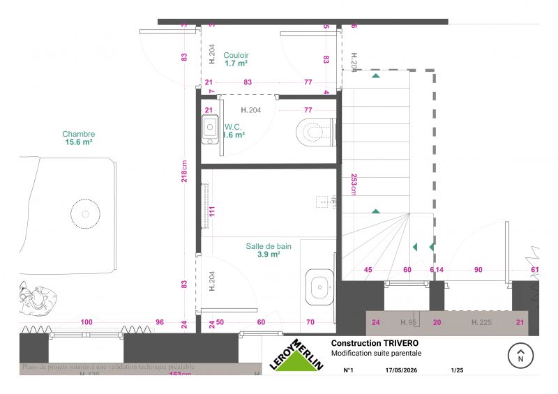

Hello1 a écrit:Oui, mais plus cher.
Exacte pour la porte coulissante.
Pas bète le coup d'utiliser l'épace sous l'escalier pour creer du rangement. Je pourrais facilement le faire moi-même aprés!
Une version qui pourrait peut-être fonctionner:
Dept : Indre Et Loire
Bonjour PilouPilou37
La solution ci-dessus est envisageable mais toujours obligé de passer par la chambre pour aller dans la zone dressing ou dans la salle d'eau.
La solution la mieux adaptée est celle de Hello1 surtout si vous pouvez mettre le wc sous l'escalier, a étudier suivant la configuration de l'escalier.

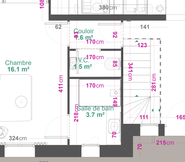

Pourquoi une porte de 92 pour entrer dans le couloir et seulement une de 62 pour rentrer dans la chambre?
C'est ridicule
Dept : Manche
Rfco a écrit:Bonjour
C'est ridicule
Ce ne sont pas les dimensions des portes mais les cotes des cloisons ou l'espace entre deux.

Pour compléter, une porte de 92 cm de large n'existe pas en menuiserie Française.
De plus, sur le plan, on voit nettement que les portes sont sensiblement de la même dimension et certainement pas avec une différence de 30 cm.
Je ne pense pas. J'ai utilisé votre plan kozikaza et copier coller les éléments avec un logiciel de dessin.
C'est basique. Pas juste, juste, c'est certain mais on ne devrait pas être loin de la "réalité".
Vous devriez peut-être essayer dans kozikaza.
