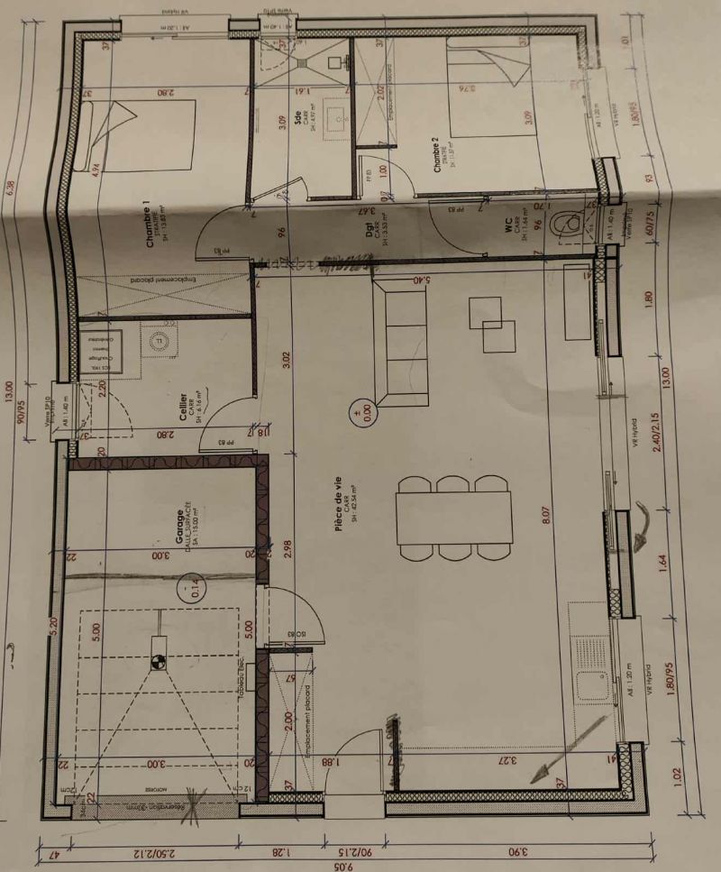

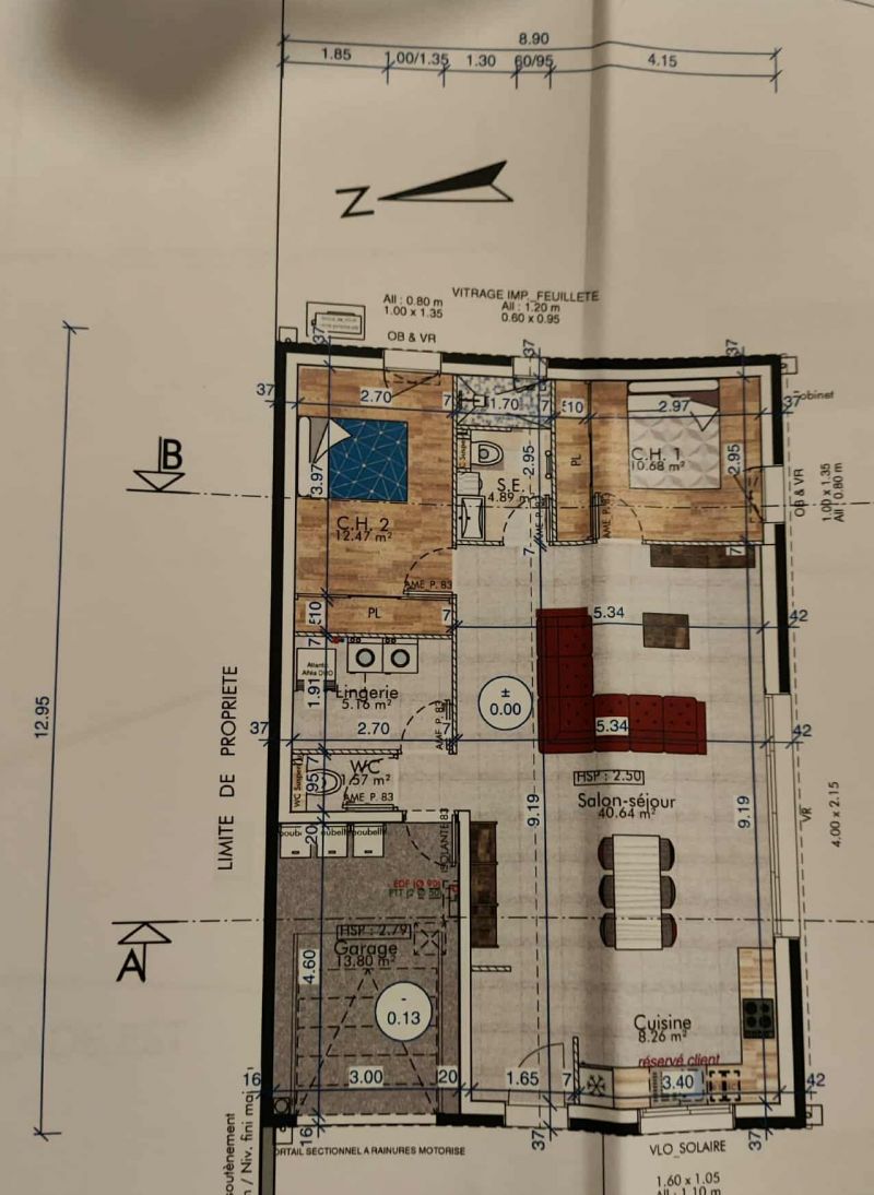

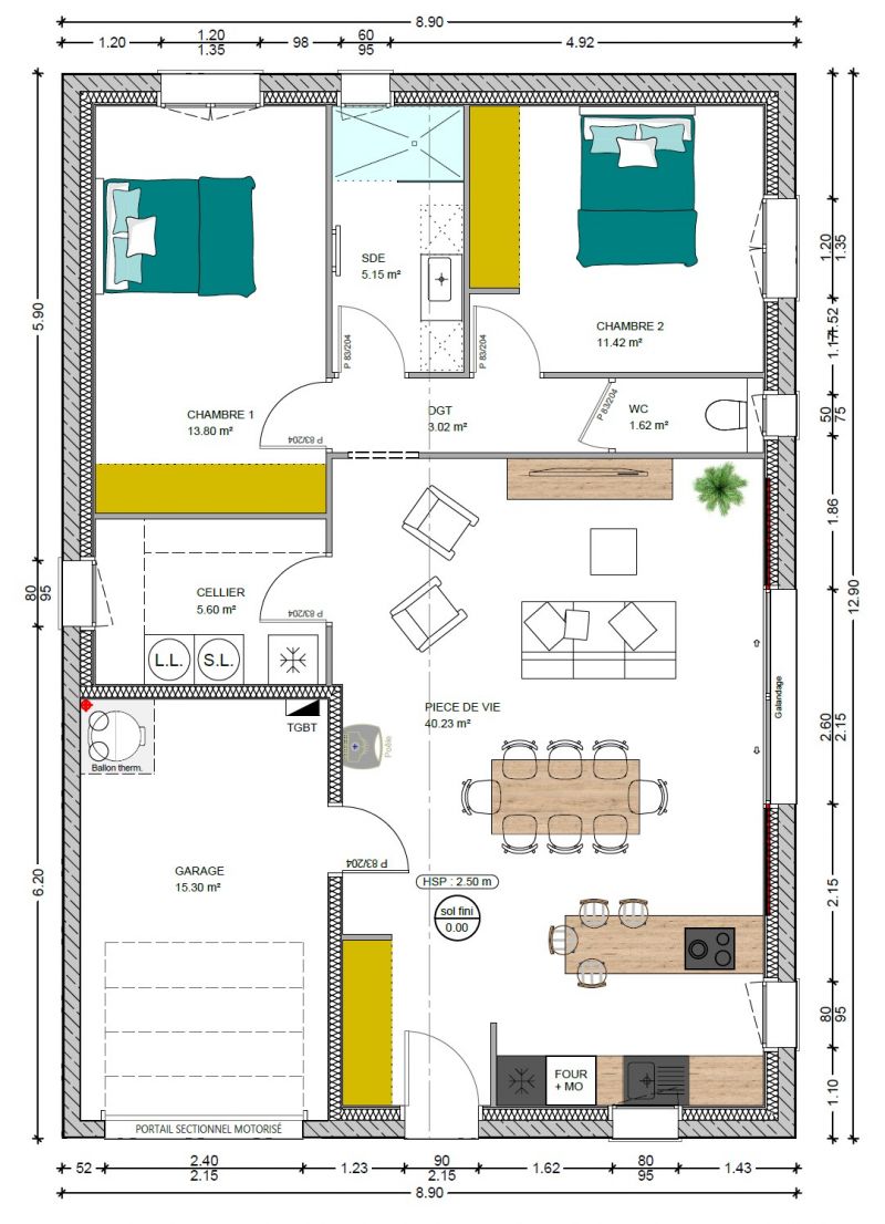

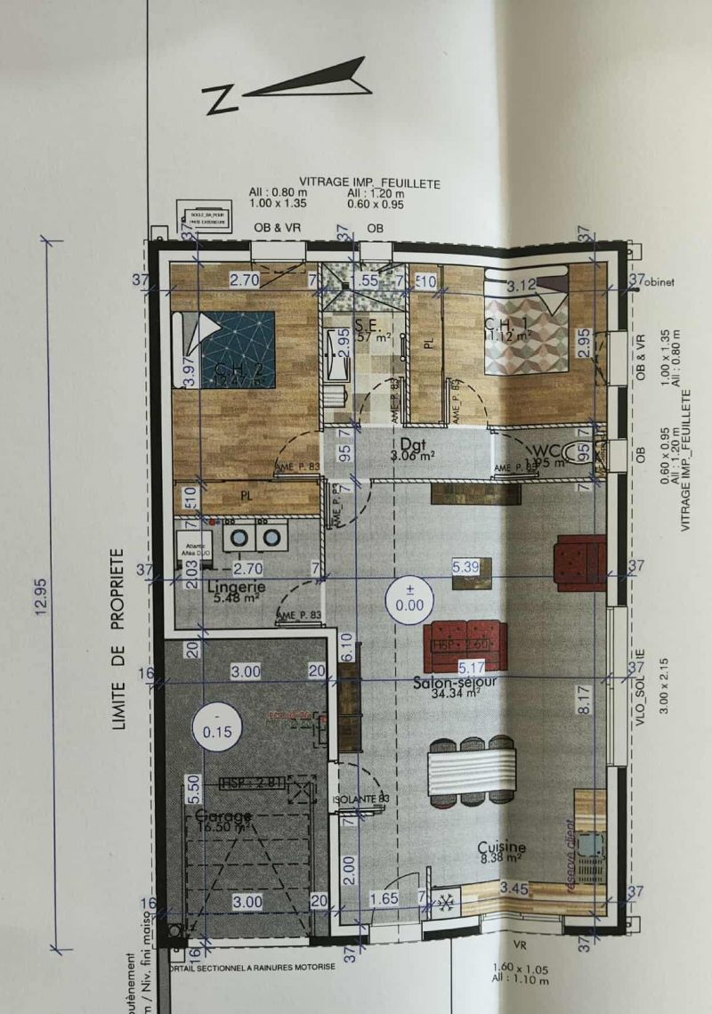

J'aimerais vos retours au sujet d'un plan maison de 84 mètres carrés et du CCMI proposer par le constructeur qui va avec que je vous joins aussi.
Dans les détails maison en brique avec une isolation en Actis Hybris, menuiseries en alu ainsi que la porte d'entrée, chauffage proposer par le construction plancher chauffant exposition de la maison sud.
Je suis à l'écoute de vos retours tant que pour le plan où divers éléments du CCMI, j'ai une hésitation concernant le mode de chauffage la maison étant bien exposé.

La 1 ere chose, vous passez par un constructeur qui ne construit rien, mais passe uniquement par des sous traitant, qui souvent travaillent à la va vite au détriment de la qualité.
Est ce un choix par défaut le constructeur VS architecte ou Maitre D'ouvre.
tout ce qui n'est pas décrit dansla notice il ne vous le doivent pas.
Une fois les menuiserires posées vous n'aurez plus acces chez vous.
Concernant l'isolation Actis Hybris c'est à bannir, car les sous traitants ne savent pas le poser.
Exigez un autre matériau, et surtout un R minima voir plus que les preconisation de l'étude thermique notamment pour le plafond plafond.
Concernant le plan,
Il manque le plan de masse afin de vérifier les pièces en fonction de l'orientation.
Entrée : j'ajouterai à minima un porche pour protéger la porte d'entrée
derriere la porte d 'entrée sur le retour barré du mur du plan de travail , je demanderai d y placer l'ETEL
Garage : impossible d'ouvrir les portiere
il est preferable que la porte du garage donne dans le cellier ( gain de place dans le sejour)
Cellier :
Je l'agrandirai coté ch 1 , de la superficie du placard de la ch1.
En effet le cellier pourrai devenir une 3eme chambre, et donc plus value pour la maison en cas de revente.
Wc, trop grand et manque un lave main

Le Maître d'oeuvre contacté plusieurs fois est très long pour avoir un retour de sa part, je vous laisse le plan qu'il m'avait fait, pour l'isolation j'avais vu à plusieurs reprises sur le forum que effectivement il est à bannir j'ai émis une demande pour une laine de verre.
Je pensais manger un peu sur le garage possiblement pour faire 12 mètres carrés et agrandir le cellier / buanderie, le garage servirai éventuellement de rangement d'affaires de jardins et avec possibilité de 3ème chambre.
Je vous laisse une second plan d'un constructeur local mais qui est plus cher de 14.000€ sur la deuxième photo, merci de vos retours.

Par contre quelque chose m interpelle,  vous êtes en limite de propriété côté cellier, mais le plu autorisé t il une ouverture côté limite de propriété, comme celle du cellier, proposé par le constructeur ?
Dept : Var
Env. 100 message Aisne
Fabienvar a écrit:alan85470
Merci pour votre question, non je vais lui faire retiré cela descendra un peu le prix total.

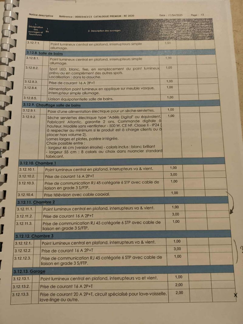

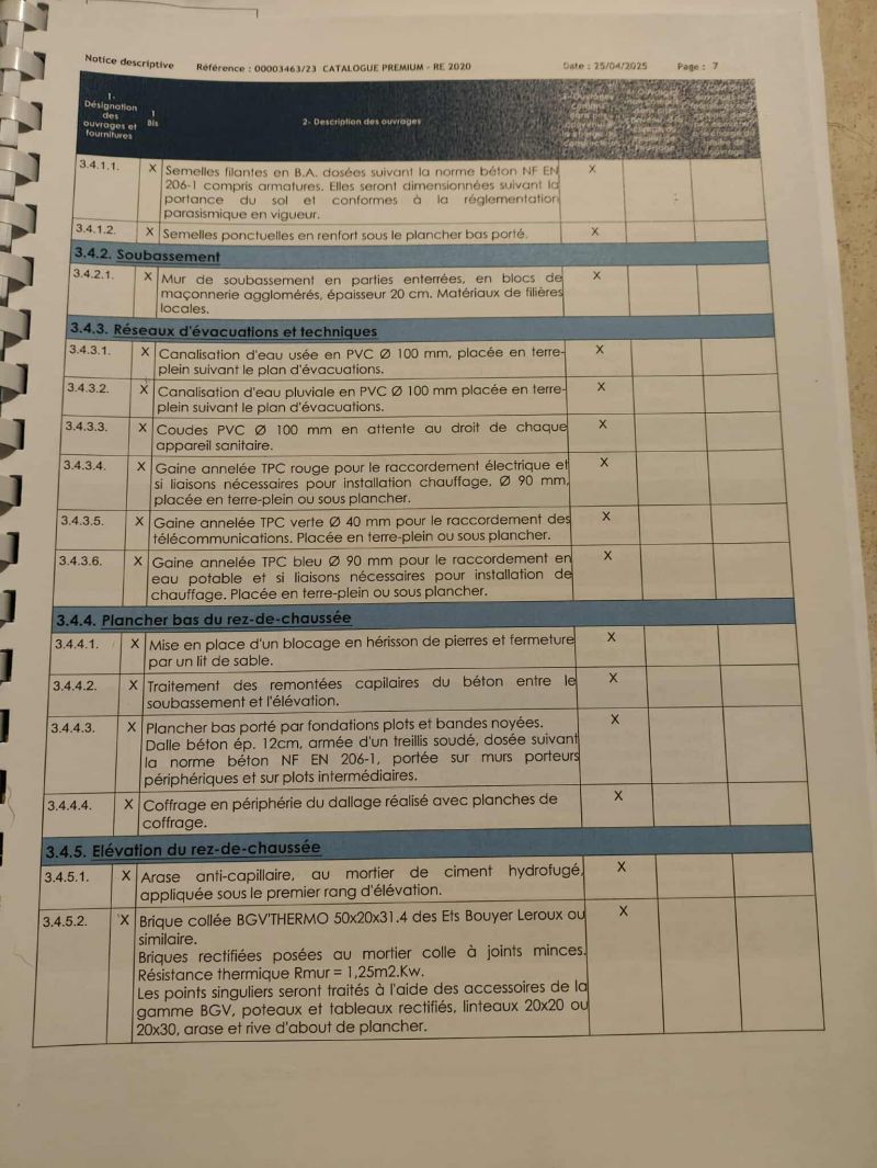

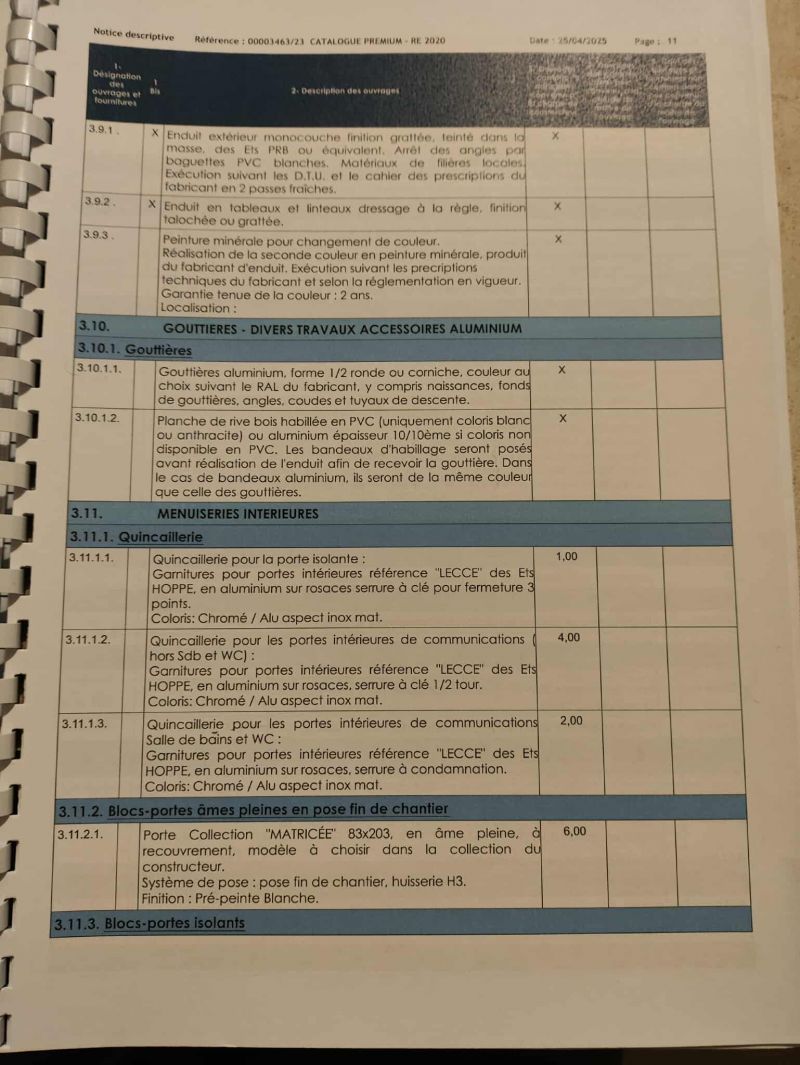

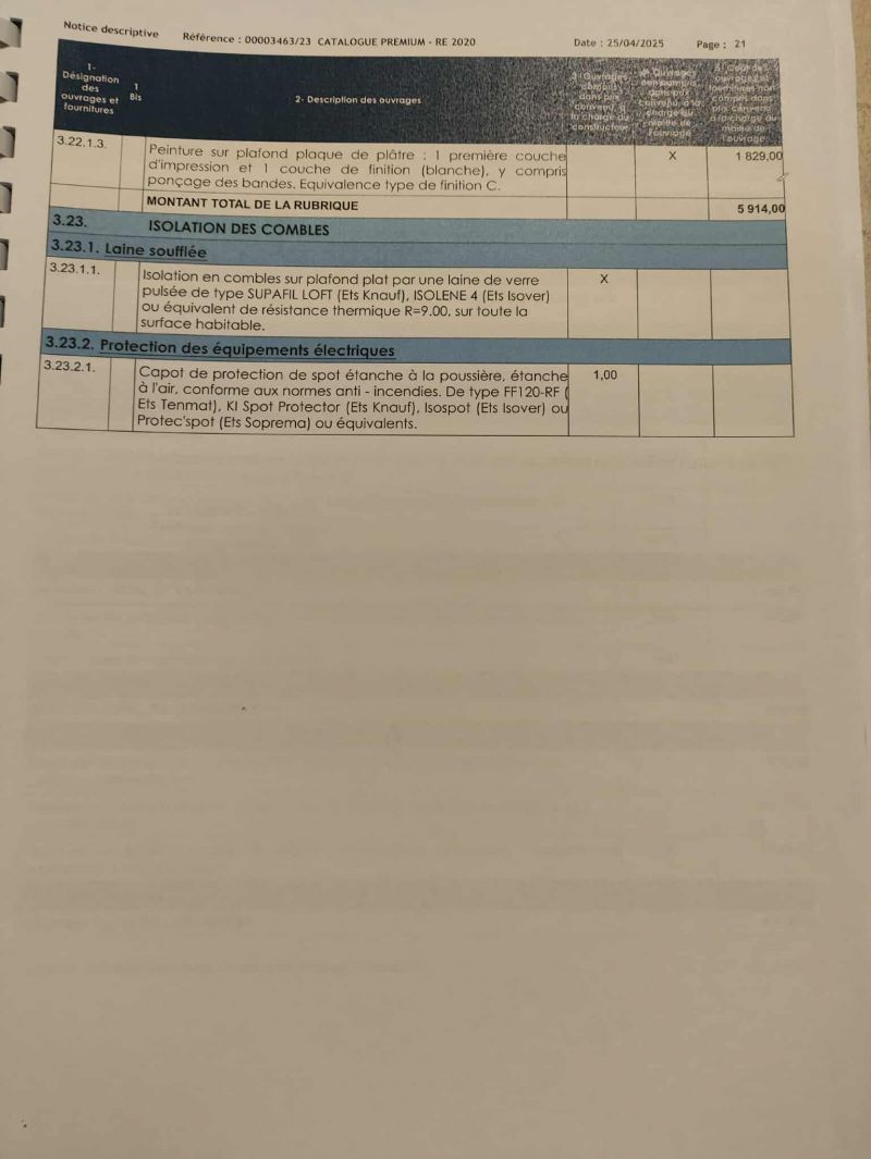

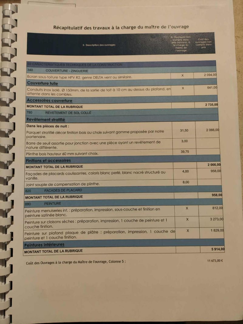

Après une analyse du CCMI sur vos remarques j'ai annotés :
- Menuiseries Alu mais la marque est uniquement indiqué pour la porte d'entrée
- Volet roulant pvc le reste en Alu
- Caissons ou Linteaux monobloc terre cuite, joues maintient en pvc
- Plaque de plâtre BA13 (entrée de gamme) système Optima
- Empierrement forte portance à marge mais indispensable pour le chantier
- Modification de la gamme de carrelage Premium par Investisseur

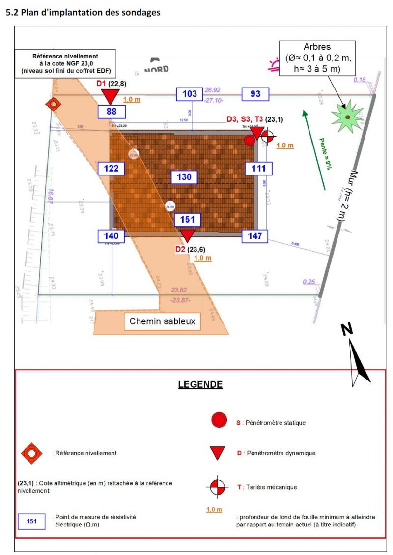

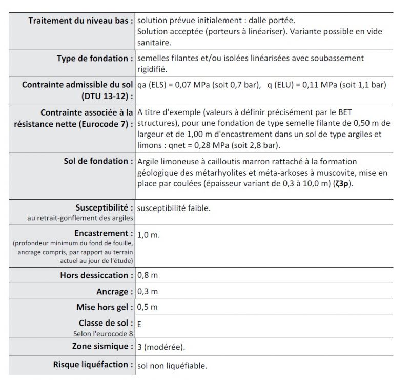

- G2 non respecté Puisard prévue lorsque la G2 indique un drainage obligatoire car légère pente sur le terrain.

alan85470 a écrit:......- G2 non respecté Puisard prévue lorsque la G2 indique un drainage obligatoire car légère pente sur le terrain.....
Elle est où cette G2 ? Je ne l'ai pas vu ....
