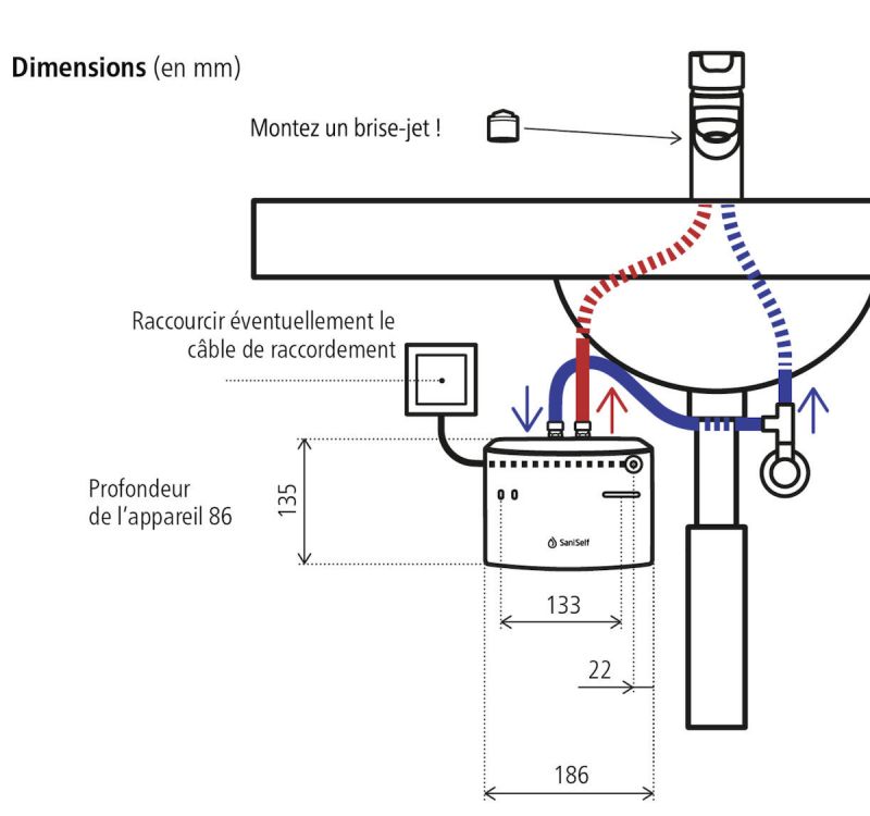

Je dispose d’un robinet alimenté en eau-chaude + eau-froide.
Ce dernier est éloigné de mon ballon d’eau chaude thermodynamique de 250L situé au sous-sol.
C’est donc un gaspillage d’eau d’attendre que l’eau chaude arrive, et que l’eau froide ait été purgée de son circuit.
J’aimerais régler ce problème en installant un chauffe-eau instantané d’environ 4 ou 5 KW.
En standard, on condamne l’arrivée d’eau chaude et on raccorde aussi l’arrivée d’eau froide à cet équipement qui va sortir en eau-chaude vers le robinet :
Cependant, j’aimerais minimiser l’utilisation de ce chauffe-eau instantanée pour que ce dernier permette de chauffer uniquement l’eau froide présente dans le circuit d’eau chaude.
Une fois l’eau-chaude arrivée, le chauffe-eau instantané ne serait plus sollicité et on utiliserait l’eau chaude du ballon thermodynamique du sous-sol.
Auriez-vous une idée d’équipement à ajouter SVP ? Et quel branchement réaliser SVP ?

Et si vous alimentez le chauffe eau instantané secondaire par l'eau chaude du thermodynamique.
Vous couper l'alimentation des résistances du chauffe eau instantané pour une température d'eau de xx° (40 par exemple), dès que l'eau chaude du thermodynamique arrive. Et peut étre que le thermostat du ballon instantané le permet.

D’après ce que je viens de voir sur le net, le thermostat présent sur le chauffe eau instantané règle la température de l'eau en sortie (DJS :30 à 55°), j'en déduit que si la température d'arrivée provenant du thermodynamique est supérieure à la température de réglage du chauffe eau instantané sa résistance sera hors tension.
Citation:
NB: les arrivées d'eau sous-lavabo sont en PER bleu/ rouge.
Il faut aussi vérifier que le chauffe eau instantané ne ferme pas son éventuelle vanne de sortie quand il n'est plus en fonctionnement.
Je n'ai pas vu de vanne de sortie sur les modèles consultés, peut être un réglage de débit en fonction de la température....à voir.
Donc à priori vous brancher le chauffe eau instantané sur le circuit eau chaude venant du chauffe eau thermodynamique et vous régler la température à 38°.
Bien sur tout cela est à confirmer avec le fabricant/fournisseur. Je n'ai aucune expérience de ce type de chauffe eau.

Ci dessous la confirmation d'un fournisseur que j'ai reçu :
Il est tout à fait possible d'installer un chauffe-eau instantané dans un circuit d'eau chaude centralisé (ballon, chaudière...), il suffit de raccorder votre tuyau arrivée eau chaude centralisée (maxi 55°C) sur l'arrivée eau froide du chauffe-eau instantané.
Tous nos chauffe-eau se coupent automatiquement lorsque la température de l'eau qui arrive d'une autre source est supérieur à la température de consigne du chauffe-eau instantané.
Cependant il faut savoir qu'un chauffe-eau instantané (quel que soit la marque ou le modèle) met environ 8 à 10sec pour fournir une eau aux alentours de 42°C. Il commence à chauffer instantanément, mais pas de miracle l'eau est réchauffée dans un serpentin et il lui faut quelques secondes pour être à la température souhaitée, le temps dépend beaucoup de la température de l'eau froide, il faudra donc plus de temps en hiver. De plus vous aurez une perte de débit/pression par rapport à votre installation actuelle.
