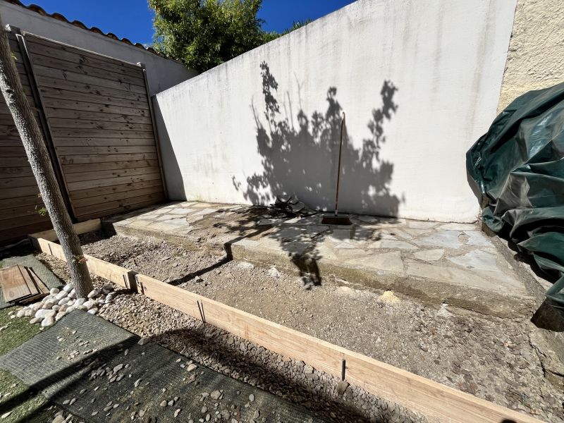

J'aurais besoin de l'avis des pros de la maçonnerie . Je souhaitais faire une extension d'une ancienne dalle béton pour y construire une cuisine d'été abritée. Le problème c'est que la dalle existante s'effrite par endroits et qu'elle s'est affaissée avec le temps (elle penche vers la gauche).
Voici quelques informations supplémentaires :
- La dalle existante fait 4,60m x 1,30m.
- J'ai une différence de niveau de 9cm entre le côté droit et le côté gauche.
Du coup je me pose la question de la meilleure solution à adopter :
- Est-il préférable de casser la dalle existante (plus de boulot et plus de budget pour le béton) ?
- Puis-je couler ma nouvelle dalle droite (alignée sur le point le plus haut de ma dalle existante) puis faire un léger ragréage sur ma dalle existante (ou pas) et compenser le niveau avec un carrelage sur plot ?
- Sinon je pourrais peut être englober la nouvelle dalle et l’ancienne dalle sous une couche suffisante ?
- Voyez-vous d'autres solutions ?
Merci d'avance pour vos avis c'est vraiment très apprécié !

Si tu envisages une terrasse sur plot, il n'est pas nécessaire d'avoir un niveau régulier, les plots étant réglables.
C'est ce que je ferais pour le moindre cout, sachant tout de même que les plots ne sont pas donnés.
Que la pose est facile et rapide par rapport à du béton.
A toi de faire tes calculs.
