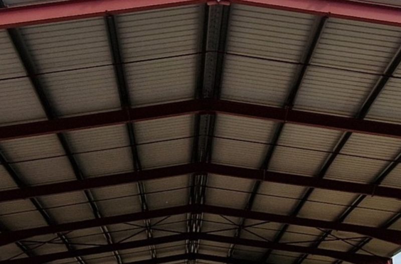

Dans les années 80 (a priori) la charpente et toiture d'origine ont été changée pour une charpente métallique (type similaire à la photo ci dessous) avec plaques eternit et tuiles canal sur les crêtes. Sous les plaques eternit se trouve de la laine de verre 100 mm.
Sur ma charpente les poutrelles sont plus rapprochées, la laine de verre est entre les poutrelles directement sous les plaques d'eternit, elles tiennent par compression par les côtés, pas de membrane entre l'eternit et la fibre de verre.

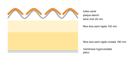

Mon plan d'action est de remplacer la fibre de verre par deux couches croisées de panneaux fibre de bois semi rigide 100 mm + 180 ou 200 mm, puis une membrane hygrovariable et un placo avec fourrures et suspentes.
Concernant la ventilation sous les plaques d'eternit, je compte ouvrir et protégé par un grillage fin toutes les "crêtes" au bas de la toiture (base du debord), et trouver un moyen de créer des ouvertures au faîtage (ou proche) pour un convection naturelle, je ne sais pas encore comment car je veux éviter d'avoir à toucher aux plaques.
Mes interrogations concernent la protection de l'isolant et la ventilation sous les plaques d'eternit, dans la mesure ou je ne souhaite pas déposer ces plaques qui sont amiantées.
Les questions:
-est il nécessaire de protéger la fibre de bois sous les plaques d'eternit?
-de la condensation sous les plaques est elle à craindre dans cette configuration?
-le cas échéant existe t'il des membranes pouvant être placées sous les plaques d'eternit sans dépose?
-est il suffisant d'effectuer l'aération par les "crêtes" uniquement (j'estime la surface des plaques en contact avec l'isolant a 10 ou 15%).
-est ce que ce plan est coherent?
La charpente est en excellent état, aucune zone de rouille ou autre détérioration, la fibre de verre est en bon état, pas de tassement significatif / coussinage ni de trace d'infiltration, quelques rares traces d'eau sur le kraft mais qui semblent ponctuelles (tempete) aucun zone d'humidité ou d'infiltration chronique niveau de la charpente ou du plancher. Les tuiles canal et les plaques d'eternit sont en bon état.

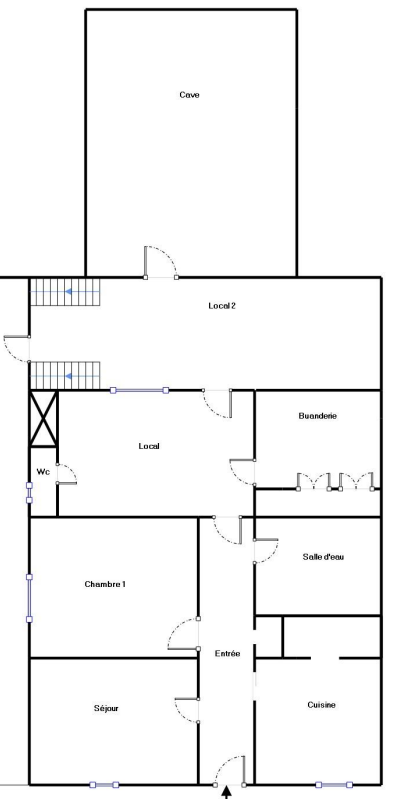

Ce bâtiment est mitoyen avec une autre maison sur le mur de droite (17m). Le mur arrière (8.5m) est mitoyen avec un cellier ("cave") enterré qui se trouve sous une autre parcelle, je n'ai pas souhaité acquérir cette cave ayant assez de surface et celle ci se trouvant sur une autre parcelle (complications). Je vais murer l'accès.

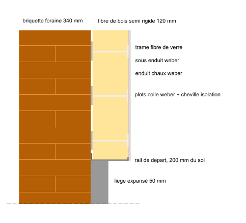

Mon interrogation porte sur l'isolation des murs. Le bâtiment est en briquettes, la région est très chaude l'été et pas très froide en hivers, tirer partie de l'inertie de la brique semble judicieux. Le plan est donc une isolation par l'extérieur en plaques de fibre de bois semi rigides 120 mm avec trame de fibre de verre, colle, sous enduit et enduit à la chaux spécifique pour cet usage (type weber). Bas de murs (200 mm) isolés avec du polystyrène graphité ou du liège expansé, enduit de bas de mur a definir.
Le débord de toiture sur le mur avant (9m, marqué par une flèche) est largement suffisant, par contre le débord sur le mur de gauche (17m) n'est pas suffisant, je compte donc utiliser un doublis en zinc pour l'augmenter.
Actuellement les deux murs exposées (avant et gauche) sont recouverts d'un crépis rugueux blanc (a priori sur enduit ciment) et d'un enduit ciment nu, respectivement. Malheureusement dans la région enduire les briquettes de ciment a été courant a une époque. Par chance sur ce bâtiment il n'y a pas de dommage au niveau des briquettes, je compte remettre les briquettes à nu avant l'installation des panneaux de fibre de bois.
Concernant le mur de gauche (mitoyen) le plan est une isolation intérieure légère, fibre de bois sous placo.
Concernant le mur arrière, dans la mesure où il donnera sur une cave enterrée qui ne sera pas nécessairement comblée je compte l'isoler par l'intérieur en fibre de bois 120mm sous placo. N.B. la partie "local2" et "cave" est une extension datant du changement de charpente, le mur arrière est en parpaings, l'extension du mur gauche est en brique de maçonnerie.

-est ce que ce plan d'isolation est cohérent?
-une lame d'air est elle nécessaire entre les briquettes et les plaques de fibre de bois, ou les plots sont ils suffisants?
-je compte coller les plaques avec des plots de colle, et installer les chevilles speciales ITE, est ce correct?
-quelle est la meilleure option pour l'isolation des pieds de murs, les rails de depart seront a 200mm du sol.
-quel genre d'enduit faire sur l'isolation des pieds de mur, je pars du principe qu'un enduit chaux n'est pas adapté du fait des projections pendant la pluie.
-conseils sur la colle ou l'enduit chaux pour les plaques de fibre de bois?

toiture fibro ciment : se référer u DTU 40.37
<-est il nécessaire de protéger la fibre de bois sous les plaques d'eternit? >
non si la toiture est étanche
<-de la condensation sous les plaques est elle à craindre dans cette configuration?>
en principe non si le règles de ventilations sont bien rspectées
<-le cas échéant existe t'il des membranes pouvant être placées sous les plaques d'eternit sans dépose?
pas à ma conaissance; il ne faut pas oublier qu'un pare pluie doit déboucher
dans les chéneaux.
<-est il suffisant d'effectuer l'aération par les "crêtes" uniquement (j'estime la surface des plaques en contact avec l'isolant a 10 ou 15%). >
La ventilation de la lame d'air doit être assurée pardes entrées d'air e partie basse, et des sorties d'air en partie haute (faitières ventilées par exemple)
Cdt
isolation partie basse d'une ITE:
vous avez par exemple ce genre de chose :
https://knauf.com/fr-FR/p/produit/knauf-perimaxx-resist-23528_4091
Cdt

Merci @lucienpel pour tous ces renseignements fort utiles, je vais donc laisser une lame d'air de 20mm, mes portées étant de moins de 12m, et pas de pare pluie.

<Pour les bas de murs je ne sais pas si ce perimaxx resist se pose au dessus... >
Normalement pour le bas de l'ITE on commence par fixer un profilé de départ à 15
ou 20 cm du sol: le périmaxx se met sous le profilé.
Cdt

Question a ceux qui ont effectué leur isolation sous rampants en fibre de bois semi rigide, existe t'il une contre indication technique à faire 3 couches plutôt que deux?
Initialement j'avais prévu
-ISONAT FLEX 55 100mm a 10.83/m2
-STEICO flex 036 180mm a 21.32/m2
total de 4982/155m2 R7.75
mais je me rends compte que
-SOPREMA 100mm (R2.6) est a 7.84/m2
Total 3 couches : 3645/155m2 avec un R 7.8.
Ca fait quand même 1337 de moins.
Certes la mise en oeuvre sera peut être un peu plus laborieuse, en même temps les panneaux de 100 mm sont moins lourds et plus facile à manipuler que ceux de 180 mm, ca pourrait aussi permettre de couvrir certains pont thermiques (poutres en I)? C'est tout ce que je trouve pour le moment
