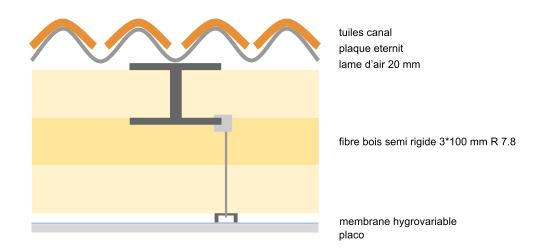

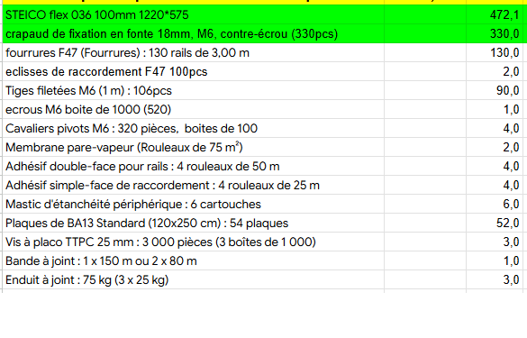

Question a ceux qui ont effectué leur isolation sous rampants en fibre de bois semi rigide, existe t'il une contre indication technique à faire 3 couches plutôt que deux?
Initialement j'avais prévu
-ISONAT FLEX 55 100mm a 10.83/m2
-STEICO flex 036 180mm a 21.32/m2
total de 4982/155m2 R7.75
mais je me rends compte que
-SOPREMA 100mm (R2.6) est a 7.84/m2
Total 3 couches : 3645/155m2 avec un R 7.8.
Ca fait quand même 1337 de moins.

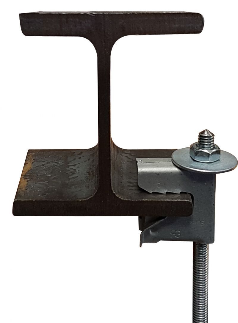

Certes la mise en oeuvre sera peut être un peu plus laborieuse, en même temps les panneaux de 100 mm sont moins lourds et plus facile à manipuler que ceux de 180 mm, ca pourrait aussi permettre de couvrir certains pont thermiques (poutres en I)? Concernant les suspentes sous IPN, existe t'il un autre système? C'est tout ce que je trouve pour le moment
Plan d'isolation toiture sous rampants.
La charpente est similaire a cette photo, bien que les IPN soient plus rapprochés.

Non, à patir du moment ou les couches sont bien à 'touche touche'.
Cdt
Il faut prendre en compte la solidité intrinsèque des panneaux, il faut qu'ils se tiennent rigides par eux-mêmes.
C'est le cas des SOPREMA ?

à mon avis cela dépend du nombre de suspentes au m2 que vous avez prévu
Vous allez sans doute un peu 'galérer' pour embrocher tout ça.
Merci pour votre retour.
Ces panneaux sont "semi-rigides", la densité est equivalente aux STEICO et ISONAT (50/55 kg/m3), donc ce n'est pas aussi rigide que les panneaux pour ITE (120/150kg/m3) mais ils se tiennent.

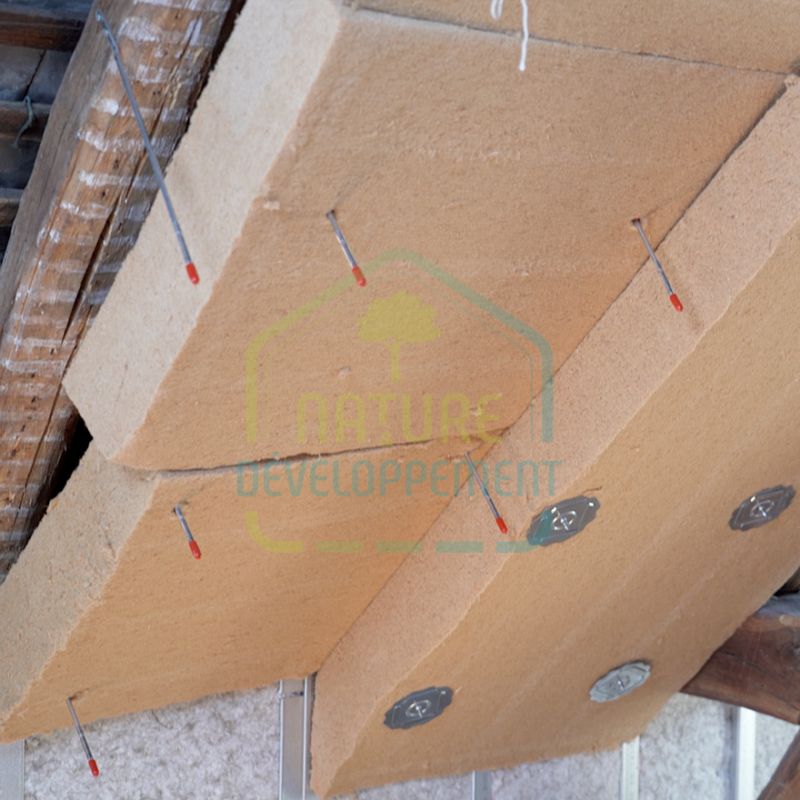

Oui c'est un peu ma crainte , je n'ai pas trouvé de préconisation concernant l'espacement des fourrures dans le dossier technique de SOPREMA PAVATEX, il y a un schéma ou ils utilisent une à deux fourrures par panneau
Sinon, il y a le système de "coupelles" mais cela implique de percer les panneaux très précisément sur deux couches, pour que les trous soient alignés avec les tiges filetées, cette méthode semble avoir le potentiel pour facilement se transformer en cauchemar.

<Sinon, il y a le système de "coupelles" mais cela implique de percer les panneaux très précisément sur deux couches, pour que les trous soient alignés avec les tiges filetées, cette méthode semble avoir le potentiel pour facilement se transformer en cauchemar. >
oui c'est probable car embrocher une laine de bois sans avant trous n'est pas toujours
chose aisée: lors de l'embrochage il ne faut pas par exemple tordre les suspentes.

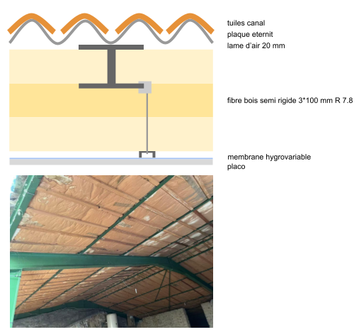

Navré, je n'avais pas remarqué les deux dernières réponses, non ce n'est pas sous bac acier mais sous plaques d'eternit et tuiles canal.
Toute la laine de bois est commandée, steicoflex 036, 100mm, 1220*550mm, 472m2 en tout et donc ce sera 3 couches, je n'ai pas encore décidé du système exact, vraisemblement la premiere couche sera maintenue par des linteaux comme a l'origine et la couche 2 et 3 par des suspentes et rails.
Ce qui est certain c'est que ça va etre tres laborieux et pénible.

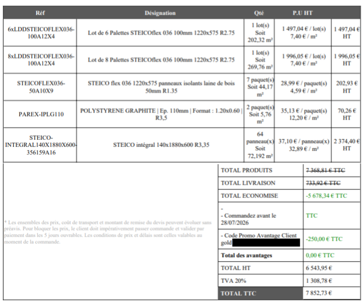

Et pour ceux qui veulent connaître le prix, en gros 8.76Eur/m2 ttc pour le steicoflex 036 en 100mm, et environ 38Eur/m2 ttc pour le steico integral en 140mm. C'est un peu frustrant car quand j'avais planifié début juin le prix du soprema 100mm était a 7.8Eur/m2 ttc chez leroy merlin, hélas je n'ai pu passer commande qu'après signature définitive fin juillet il était passé à 11.17Eur/m2 ttc entretemps. J'ai donc dû chercher le meilleur prix, trouvé chez La Maison Naturelle à Toulouse, au 26 le prix du steicoflex 036 etait encore a 9.8Eur/m2 ttc, et soudain le lundi 27 il est passé a 8.76 eur/m2, le moins cher sur le web et sur devis, de ce que j'ai pu voir, j'ai donc passé la commande sans attendre.

Qu'entendez vous par "pannes"? La section des IPE? les gros font 200*100mm, les petites font 100mm*55mm. Pour la portée, il ya un peu plus de 17m en tout (deux pans), donc je pense que les plus grandes font environ 8m.
Dans mon cas la sous toiture ce sont des plaques de fibrociment grandes ondes, au dessus il y a des tuiles canal sur les cretes des ondes. Je ne touche pas aux plaques ni aux tuiles, par contre je remplace les 100mm de laine de verre par une lame d'air de 2cm, 3*100mm de laine de bois steico flex, et un plafond placo.
C'est un peu compliqué sur ce genre de charpente IPE, il faut créer un plafond suspendu très solide, avec une grande densité de crapaudines + tiges filetées + suspentes pivotantes et des rails F47. Pour soutenir le placo et deux couches d'isolant. La première couche est soutenue par des linteaux dans les rails IPE.
Pour environ 160m2 sous rampant en deux pans
