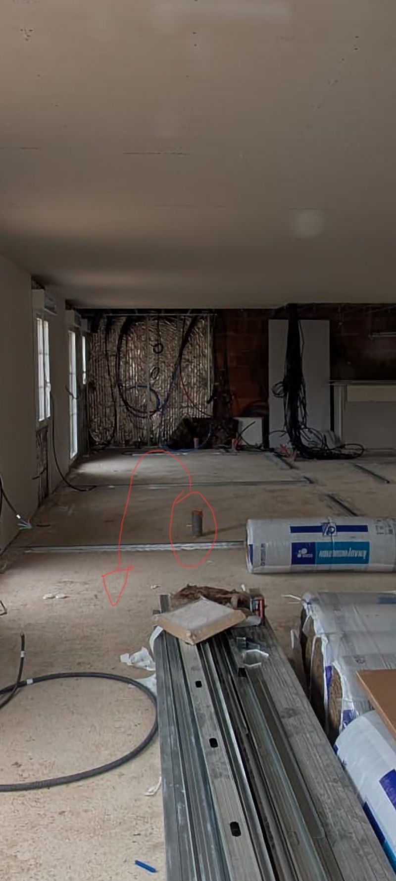

Lorsque la dalle a été coulé nous avons remarqué que cette évacuation allait être dans une chambre.
Aujourd'hui, les rails sont déposés et cela se confirme. Le tuyau d'évaluation est dans la chambre aulieu d'être dans la cuisine.
Comment y remédier ? Ça m'embête d'avoir ce tuyau dans une chambre. Est il possible de le comdamner et de percuter la dalle de beton pour qu'il soit placé dans la cuisine ?
Ce type d"erreur est-elle fréquence ?
Merci pour vos retours,

Exocet a écrit:Effectivement ça a été mal évalué...
Oui tout est possible surtout a ce stade
Merci pour votre retour. Quel est le mieux à faire ? Le conducteur de travaux m'a parlé d'un manche à mettre pour redirifger dans la cuisine. Mais ça veut dire qu'on aura pas de plancher chauffant à cet endroit dans la chambre et je me dis qu'on entendra l'eau s'évacuer dans la chambre

Bonjour, une fois de plus, on voit l'utilité des vides sanitaires ! En avez-vous un ?
CONTRUCTION60
Bonjour avez vous un vide sanitaire ?

Bonjour, om
Oui nous avons un vide sanitaire d'1.5m

Salut, avec un vide sanitaire (surtout bien accessible). le mieux est de percer la dalle a l'endroit voulu et ajouter un Té sur le réseau dessous.
c'est même la seule solution

il suffit de faire ce que dit mistergues
