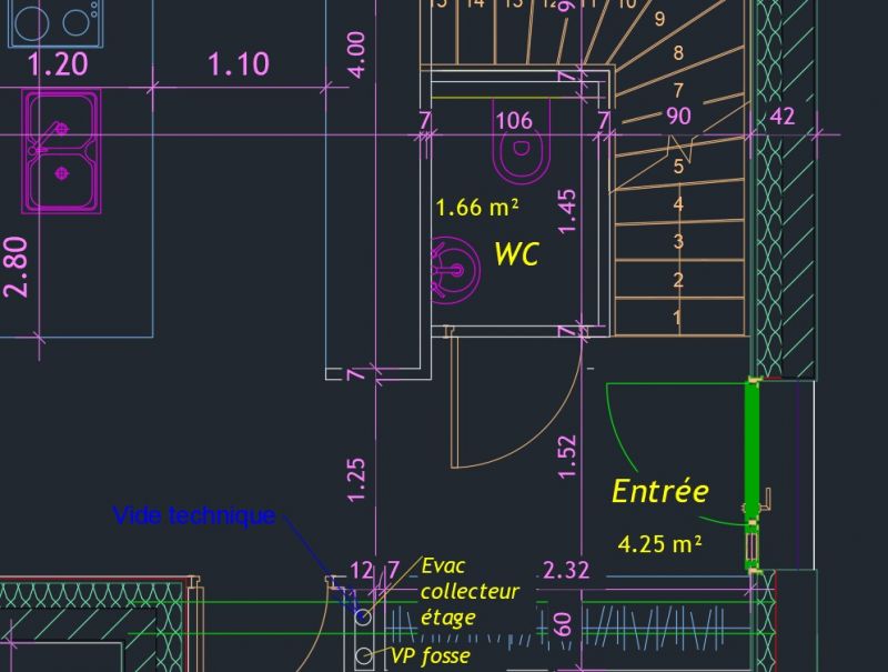

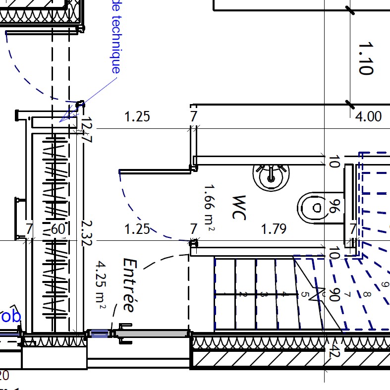

Nous souhaiterions plusieurs avis concernant le sens d'ouverture de certaines menuiseries intérieures.
RDC (entrée principale) : avis porte WC + porte d'entrée ??

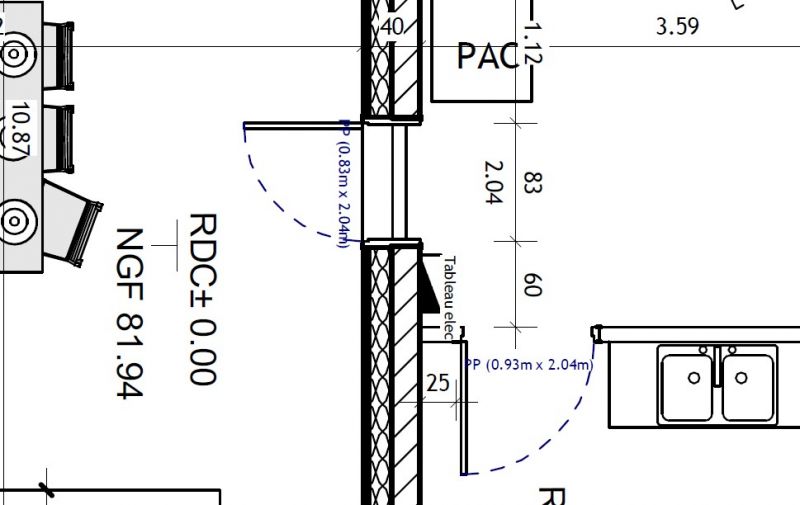

RDC (cellier / garage) : avis porte salon vers cellier + porte cellier vers garage

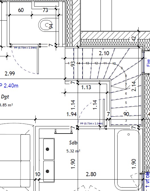

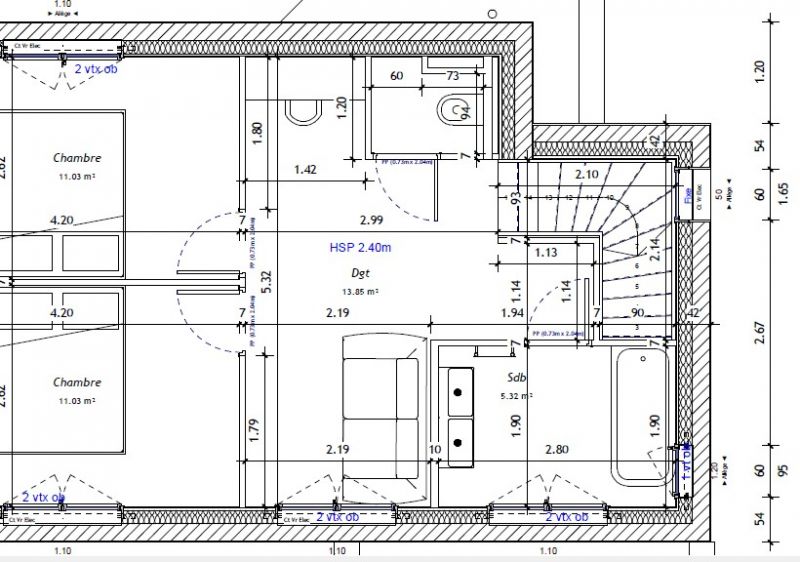

R+1 (WC /SDB) : avis porte WC + porte SDB

Il en pense quoi celui qui a fait la conception ? vous lui avez posé la question ?
Juger un sens d'ouverture de porte sur des zoom, ce n'est vraiment pas l'idéal
1) le wc me parait très profond, la porte 83 peut être passé en 73,
où mène cet escalier ? Il est très mal positionné, erreur de conception
porte qui donne sur le passage entrée (ca va c'est ponctuel) + accès à l'étage, cela fait un peu plus de flux donc c'est moyen
pour le nettoyage c'est plus simple d'avoir la porte qui s'ouvre comme sur votre plan
si le WC est spacieux une ouverture à l'intérieur peut être admise en veillant d'avoir une serrure et décomdamnation facile par l'extérieur (en cas de malaise intérieur)
La porte d'entrée je l'aurai fait en poussant gauche
2) je ne sais pas ou cela mène, on dirait un garage qui donne directement dans la salle à manger ? très bizarre, erreur de conception
je préfère ouvrir dans le garage vu qu'il n'y aura pas de conflits avec la voiture ou autre car il y a la PAC qui fait obstacle
3) WC grosse erreur de conception, la porte s'ouvre avec une belle pserspective sur la pièce à vivre ? pour l'intimité on privilégie d'inverser le sens, donc ouverture vers l'extérieur ok, mais dans l'autre sens
SDB : je préfère rentrer dans une pièce en poussant donc je rentrerai dans la SDB et cela vous laisse la place de mettre un peu de déco / mini meuble/console en bas de l'escalier plus aisement

Les'WC qui s ouvrent vers l extérieur c est plutôt bien. En cas de malaise, les secours peuvent facilement ouvrir la porte même si la personne est effondrée au sol et bloque l ouverture.

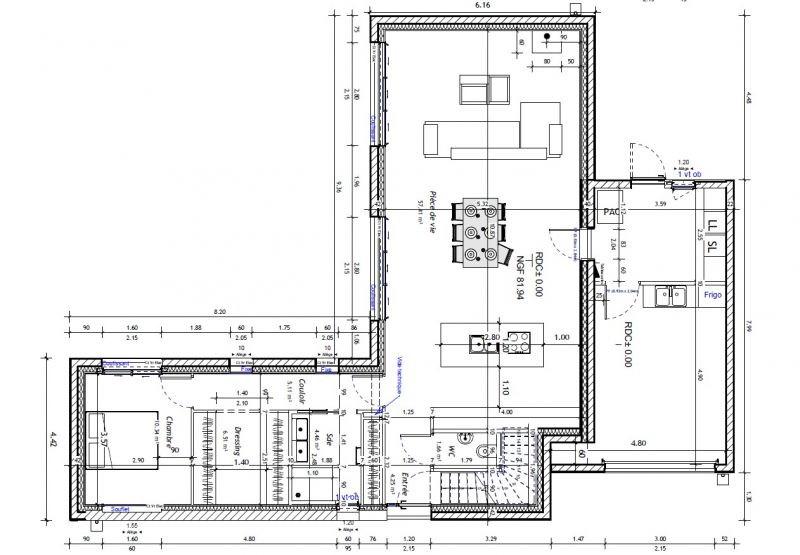

LaTeam ci-dessous un ensemble.
On dit souvent que cela dépend de la configuration disponible et des usages (exemple : faut-il priorisé le sens d'amenée et sortie des courses depuis le garage et buanderie vers la cuisine / salle, ou préféré pousser pour rentre dans la buanderie depuis la salle / cuisine.
RDC :
R+1 :
Env. 30 message Finistere
+ redimensionnement si nécessaire du WC / entrée (la cote de 4,00 m de la cuisine n'ets pas diminuable)
Globalement le plan est bon, la suite parentale est niquel, simple, bien agencée, idem pour l'entrée
le seul défaut que je trouve au plan du RDC c'est le fait de devoir repasser par la porte d'entrée, par le paillasson entre étage et pièces à vivre c'est mal fait...
Je pense qu'avez un peu de reflexion vous pouvez reconfigurer pour que le départ de l'escalier se fasse côté pièce à vivre
et la porte du la buanderie cellier un peu trop vers la pièces à vivre "noble"
Attention votre garage n'est pas assez profond pour rentrer un voiture 4,90m + evier = 4,30m , cela ne passe plus du tout
Je viendrai aligner le garage avec la façade principale, et je descendrai tout le bloc garage, la porte se rapprocherai de la cuisine donc c'est mieux
Vous pourrez faire un salon traversant

Bonjour, pour le WC, il vaut mieux que la porte s'ouvre dans le hall. De plus, cela fait partie de pas mal de normes, car on part du principe que ci une personne fait un malaise dans le WC il y a de fortes chances pour qu'elle tombe derrière la porte, et qu'elle empêche l'ouverture de celle-ci.

- Que pensez-vous de faire ouvrir la porte bois thermique du salon vers la buanderie (contre la PAC) pour empiéter l'ouverture sur le salon. Faudrait qu'on se pose la questions de part où on va apporter les courses depuis l'entrée ou garage ! Habitude inconnue venant d'un appartement.
2 - La nouvelle disposition du WC vous paraît plus raisonnable en dégageant de l'espace dans le hall et une porte WC « moins visible de puis la circulation du salon/cusine.
3- Salle de bain étage : nous pensez ouvrir en tirant pour faire venir la porte contre le garde-corps vitrée ou placo, contre ouvrir contre la baignoire.

Si les plans ne sont pas définitifs il y a peut être un moyen de palier aux remarques de LaTeam et d'avoir un wc avec une fenêtre.
Je trouve aussi que les baies vitrées ne sont pas vraiment bien placées par rapport à l'aménagement de la pièce de vie.
Sinon pour les pertes des wc ouverture vers l'extérieur, sécurité et facilite pour l'entretien. Porte d'entrée dans l'autre sens.

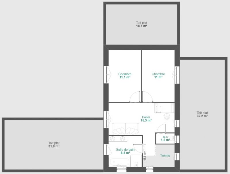

Une autre solution sensiblement dans le même esprit.

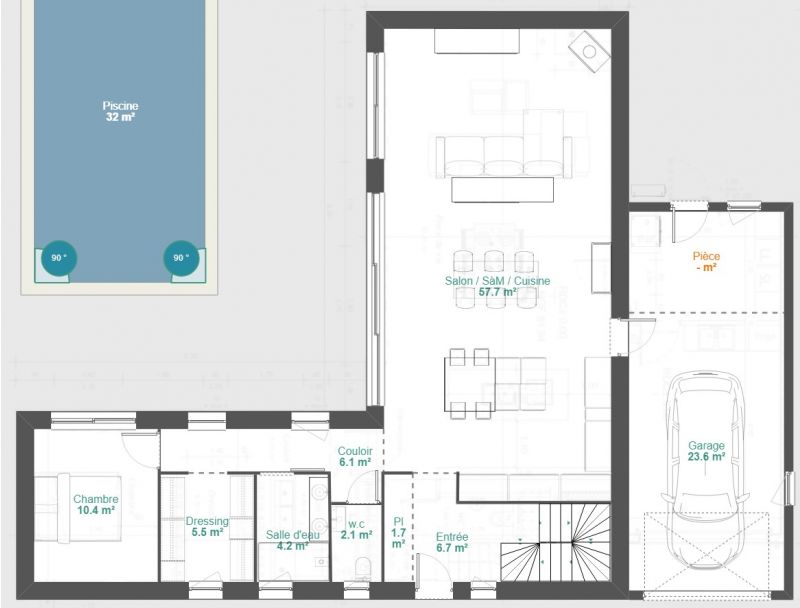

Que pensez-vous de cette proposition ?
De : Royan (17)
Oui oui c'est une bonne proposition, et merci.
