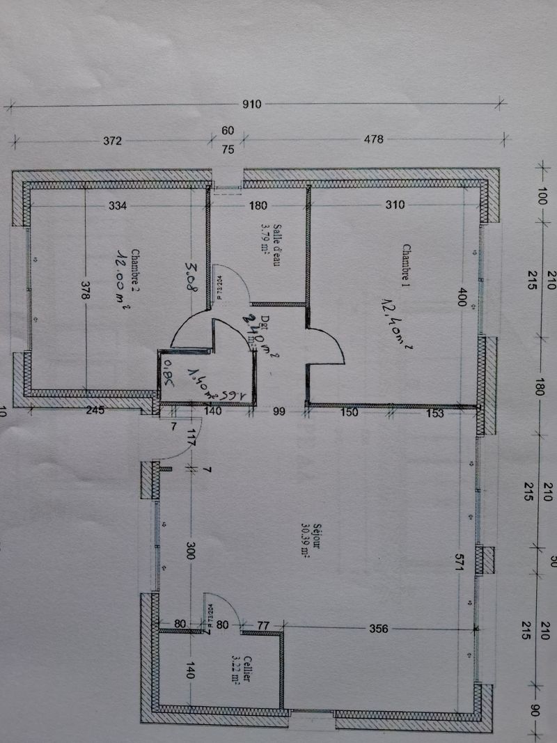

Bonjour la communauté, je suis en plein projet dans la construction de ma futur maison, j'aimerais avoir votre avis sur le plan, si vous pensez qu'on peut optimiser certaines choses, c'est une maison en L de 60m2, même si je suis encore en pleine hésitation avec une maison classique, merci de vos retour

Avez vous l'orientation de la maison avec un plan masse ?
Le cellier va faire une verrue dans la pièce, pour RIEN,
Vous allez j'imagine mettre votre cuisine sur le mur du bas, et à la place du cellier vous continuez la « cuisine » en grand rangement tout hauteur
Vous aurez un mur de façades de cuisines, placard, rangement et gain de place dans l'espace séjour ,
Sensation de mur uni , décoratif aussi
LaTeam, Architecte HMONP

Comme l'a expliqué LaTeam pour la cuisine, voilà un agencement possible.
2 chambres de surfaces identiques.
Toilettes avec fenêtre et lave main.
Salle de bain avec douche mais ce n'est pas une obligation.
Certaines ouvertures en façade seront à revoir.
Chauffage et production d'eau chaude à définir.
L'orientation de la construction sur le terrain peut aussi changer la donne.

J'enlèverai personnellement la petite fenêtre de la cuisine, elle n'apportera pas grand chose, si tout le mur est traité en rangement de manière esthétique
Il y a moyen de prolonger la cloison du wc pour rejoindre l'ailette de placard dégagement ou salon et ajouter une porte battante ou à galandage pour utiliser la partie nuit
Un petit aménagement cloison / penderie ou autre à aménager // à la cloison du wc serait pas mal
Ballon d'eau chaude thermodynamique à intégrer dans le pan de mur de la cuisine ou en prenant 80x80 dans une chambre, vaut mieux ECS au plus près de la salle de bain et mettre un petit ballon d'eau chaude électrique de 30L côté cuisine (pour éviter les longues liaisons)
Pac air/air dans le séjour cuisine
Radiateur électrique rayonnant dans les chambres
Et sèche serviette électrique dans la salle de bain
compatible RE2020 cette configuration et cela sera la plus économique.
Une maison en DPE A n'a presque pas besoin de chauffage dans une chambre
Et un sèche serviette programmable qui se cale sur votre rythme de vie c'est parfait

J'ai gardé plus ou moins les ouvertures du plan initial mais comme j'ai précisé il faut reprendre certaines ouvertures.
Oui tout est possible, fermeture du coin nuit, production d'eau chaude, chauffage...
Je laisse Betty80 faire son choix sur ces éléments.
Dans l'ensemble je n'interviens pas trop sur les côtés techniques même si parfois c'est relativement simple, je me contente tout simplement de faire des propositions de plans, d'éventuelles réflexions ou de donner des pistes sur divers agencements possibles.

Merci pour vos retour, et merci à Ugh17 pour le plan qui est bien réalisé, dsl je n'ai pas de plan de masse, pour le cellier c'est pour y installer le ballon d'eau chaude et panneau électrique, nourrise, puis le lave linge et le sèche linge ainsi que les produits d'entretiens, la cuisine sur le long du mur entre le cellier et la porte d'entrée avec un îlot plaque cuisson situé au milieu de la pièce.

C'est dommage ce cellier qui va venir empiéter sur la pièce de vie mais je comprends parfaitement qu'il faut trouver de la place, d'ailleurs le cellier risque d'être juste pour y mettre tout ce que vous avez énuméré.
Dans ma proposition la production d'eau chaude pouvait se mettre à la place de la douche.
Petite remarque, votre plan fait plutôt 66 m² habitables.

Betty80 on vous a donné toutes les pistes pour enlever cette verrue de la pièce à vivre
Un ballon d'eau chaude serait plus approprié côté chambre
Dans tous les cas cela prend que 80x80cm , lave linge et sèche linge ça prend que 65x65
Tableau électrique cela prend prend que 40cm x 30cm
Donc un grand placard avec les même façades que le cuisines de 80cm de profondeur suffit.

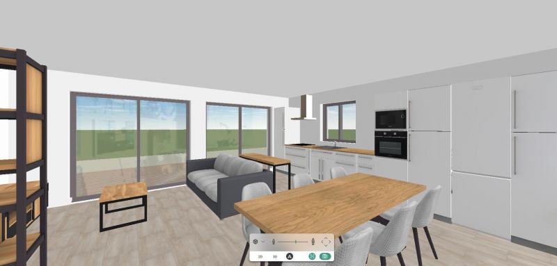

Si c'est possible Ugh17 pourriez-vous faire un plan 3D du séjour, cuisine ?

Voilà des vues 3D du séjour.
J'ai également les façades et la toiture.

Merci beaucoup Ugh17 d'avoir pris de votre temps pour réaliser les plans en 3D
