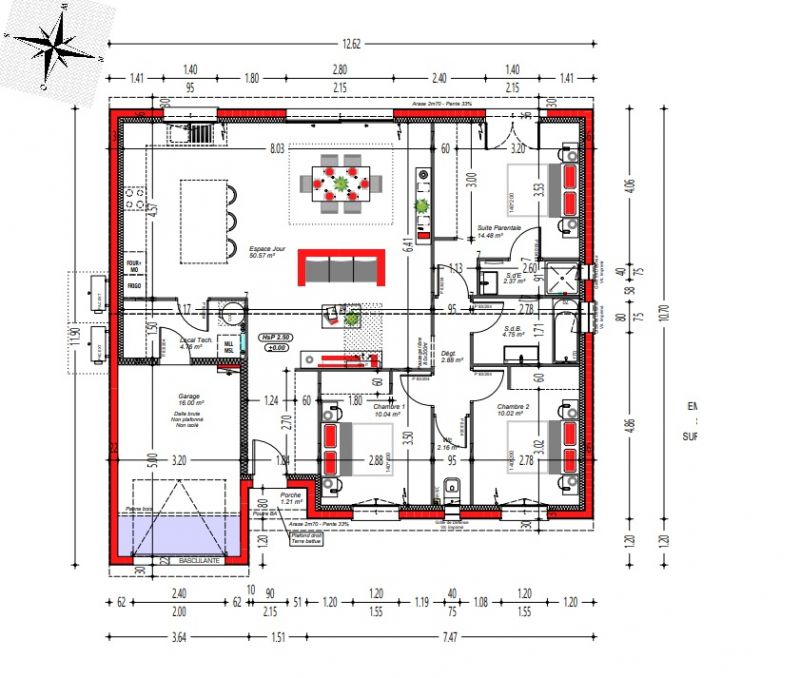

Nous réfléchissons à l’implantation de notre future pièce de vie (salon-cuisine) et nous aimerions avoir vos avis sur l’ensoleillement.
Le salon-cuisine dispose d’une baie vitrée de 2,80 m et d'une fenêtre orientée sud-ouest.
Pensez-vous que cette configuration permettra un bon ensoleillement au quotidien (notamment en hiver et en fin de journée) ? Ou est-ce que cette unique orientation d'ouverture risque de rendre la pièce un peu sombre à certains moments de la journée ?
Nous avons pensé à mettre une fenêtre coté sud dans la cuisine mais si nous pouvons faire sans, nous préférons.
Nous sommes preneurs de retours d’expérience.
Merci d’avance !

Dans la journée le soleil faisant, est, sud ,ouest, une fenêtre au dessus de l évier, apporterai bien entendu plus de clarté en hiver surtout en fin d après midi.
Une petite ouverture dans le cellier serait également la bienvenue.
Idem pour le garage.
Par contre attention au contre jour génère par de la baie vitrée sur la tele
Enfin en retravaillant un peu, la chambre parentale, la salle de bain et la salle d eau de chambre parentale, il serai judicieux d intégrer un wc en plus dans la salle d eau parentale.
Une lave main dans les wc

Sauf si la vue n'est pas terrible, je mettrai la fenêtre de la cuisine coté Sud . Dans votre configuration, le soleil ne rentrerait dans la pièce qu'en fin de journée.
Je mettrai également le WC entre la SDB et la SDE: les occupants des chambres seraient moins gênés par le bruit et ça permettrait de regrouper les arrivées et évacuations d'eau au même endroit.
Il faudrait voir comment cela impacterait la forme de la chambre 2 et donc son aménagement.
Bonne réflexion

Je trouve toujours profitable d'avoir une double exposition dans la pièce de vie, ne serait-ce que pour laisser un volet ouvert pour éviter d'être dans le noir en cas de fortes chaleurs. Ici ça serait bien aussi notamment pour bénéficier du soleil en hiver.
Quelques autres remarques, parfois déjà évoquées, sur votre plan:
* ce n'est pas top d'avoir la télé contre le mur d'une chambre
* prévoir une porte pour séparer la partie jour de la partie nuit
* le côté salon va servir de couloir
* déplacer le lavabo et tourner la baignoire pour éviter qu'ils soient placés contre la cloison de la chambre 2
* essayer de déplacer les WC entre les 2 SDB et y mettre un lave-mains
* déplacer la porte du local technique sur le petit côté (vers l'entrée), ça sera plus facile pour l'aménager

Je suis pas fan du salon qui est dans la partie aveugle de la maison + le fait du contre jour
je préfère avoir une cuisine en linéaire et avoir deux grandes baies vitrée côté sud-ouest (j'imagine c'est aussi le jardin, et la terrasse)
Je chamboulerai l'organisation pour avoir une façade sud-ouest composée de :
cuisine-salle à manger-salon le tout qui donne sur le jardin / terrasse avec 3 grandes baies vitrées
et je mettrai le bloc salle de bain dans la partie aveugle à la place du salon, la chambre parentale à la place du bloc salle de bain (quitte à mettre un grand velux pour la lumière naturelle)
C'est toujours assez problématique les maisons carrés...
En revoyant le dessin de la cuisine il serait assez façile d'y ajouter une grande ouverture type 120 x 210 cm une verticale chassis fixe. Dans tous les cas je privilégierai une double exposition (surtout pour le sud)
PS : attention à la dimension de votre garage si c'est pour garer votre véhicule
attention au cheminement pour accéder à la zone nuit qui n'est pas très fluide, cela nécessite de passer systématique en diagonale dans le salon (ce point est à corriger)

Votre demande porte uniquement sur les ouvertures de la pièce de vie ou vous envisagez de reprendre votre plan ?
Si oui, plan de masse, contrainte du PLU et surface maximum habitable désirée.
