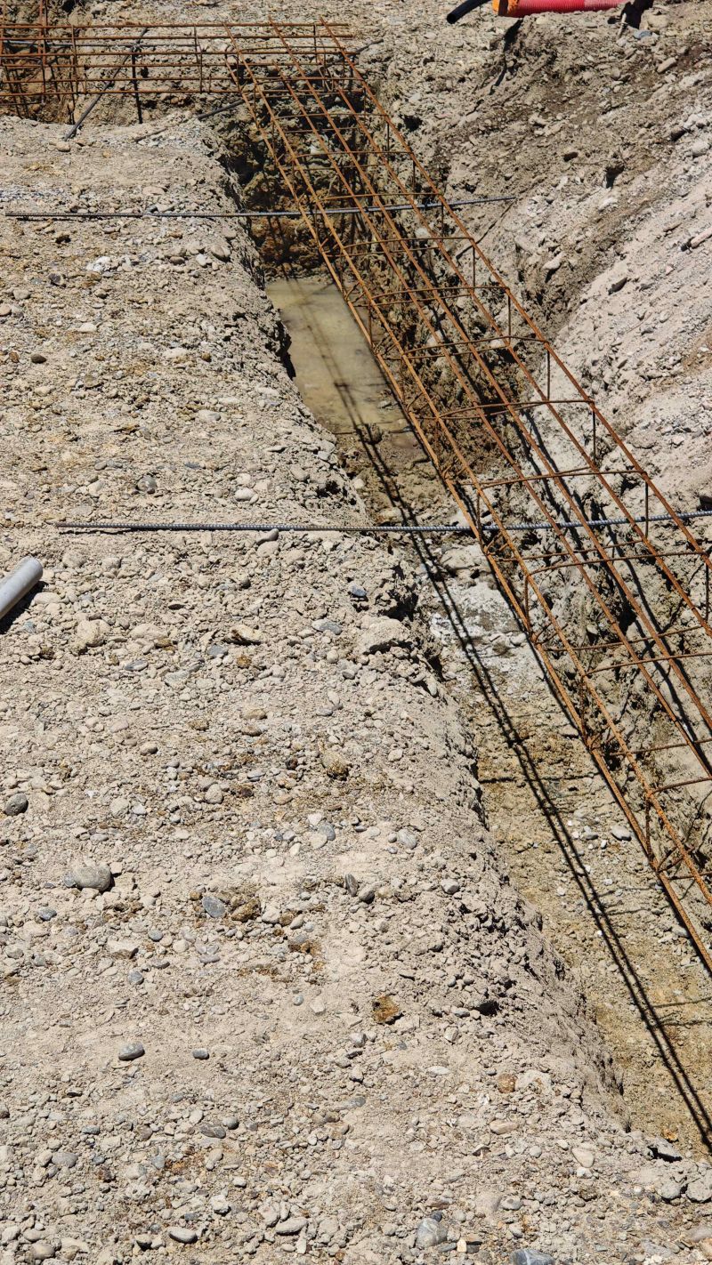

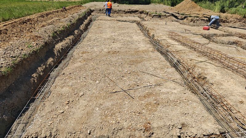

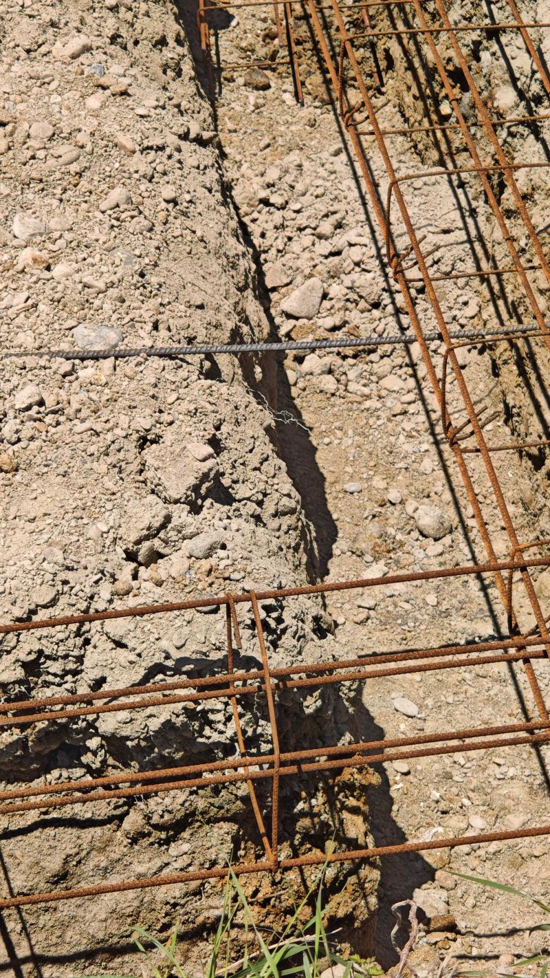

Nous nous lançons dans l'aventure de la construction d'une maison en CCMI dans la région toulousaine.
Le chantier a commencé la semaine dernière par les fouilles et la coulée des fondations.
Etant totalement novices dans le bâtiment, je me permets de poser quelques questions sur les malfaçons que je pense avoir repérées a cette étape:

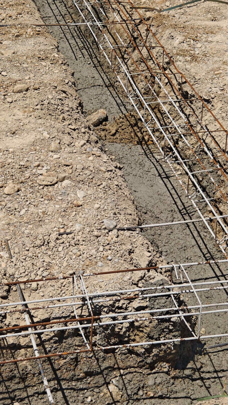

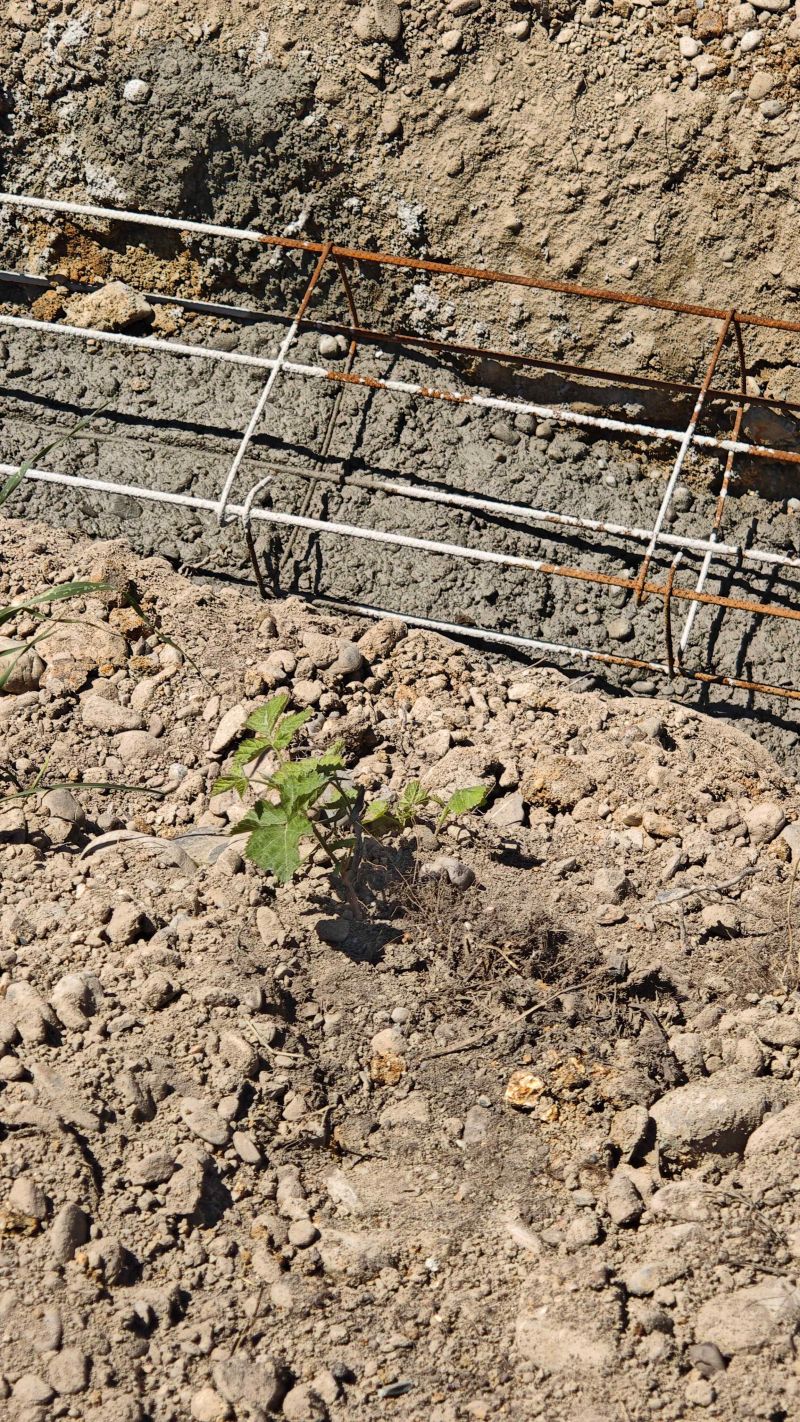

- fonds de fouilles non nettoyés avant coulée.
- quelques traces de terre tombée dans les fouilles
- présence d'un peu d'eau a un endroit des fouilles

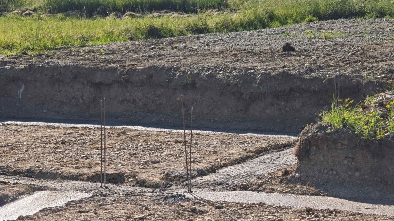

- attentes verticales plantées dans le béton frais.
- le béton n'a pas été vibré
Par ailleurs, les maçons ont coulé 30 centimètres de béton, sont venus poser les armatures dessus et ont ensuite recouvert le tout de béton.
J'ai pris contact avec un expert qui me dit qu'il ne peut pas faire grand chose a ce stade, et que les maçons travaillent comme ca aujourd'hui en CCMI... Rassurant...
Le seul point critique d'après lui sont les attentes plantées, qu'il faudrait reprendre.
Que pensez vous de cette mise en œuvre et que devrions nous faire à ce stade?
De ce que j'ai vu en parcourant le forum, ca aurait pu être pire mais on est loin du respect des normes...

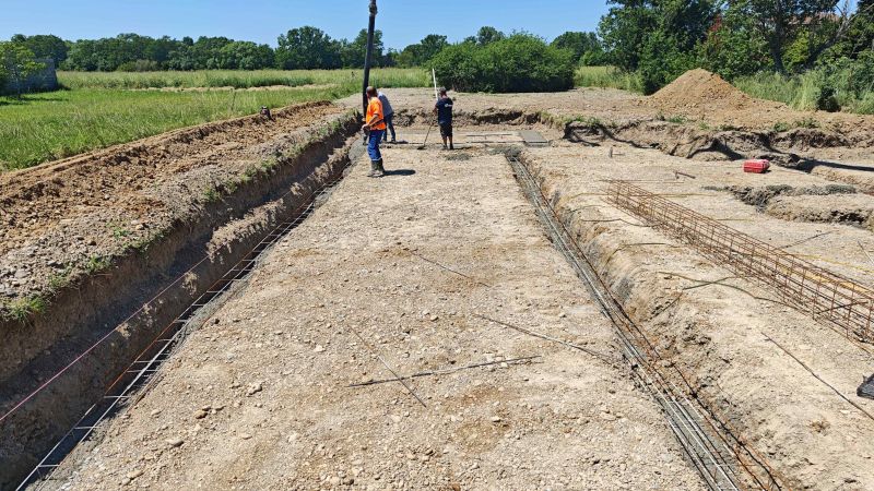

Le 1 er chose c est qu il n apparaît pas les chaises d implantation. Car les chaises permettent d implanter parfaitement les agglo dans l axe de la fondation.
Il apparaît très peu de poteaux avant coulage des fouilles.
Dept : Var
Env. 10 message Haute Garonne
Merci pour votre réponse. Il n'y a eu aucune chaise de posée
Un point de plus à voir avec le cdt.
Il y'avait trois piquet dans des angles avant les fouilles, aucun poteau vertical dans le béton coulé.

Bonjour, votre expert à raison ! Si vous voulez avoir du bon boulot, alors prenez des vrais professionnels du bâtiment ! Vous viendrait-il à l'idée d'aller chez le boulanger du coin pour acheter une voiture (neuve) ? Non ! Alors pourquoi aller cher un constructeur pour faire construire une (Vraie maison ? )
Pour en revenir à votre sujet ! Que dit l'étude de sols ? Car à voir vos photos, les fouilles ne m'ont pas l'air très profondes !
De plus il on fait le planter de bâton ! Chose à ne pas faire !

L'étude de sol dit semelles filante a 1m sous le terrain naturel, il on creusé a 70 cm en dessous du décapage de 40cm. Sur ce point on devrait être pas trop mal.
Concernant le fameux planté de bâton, je compte faire reprendre par de nouvelles attentes scellées. Je vais voir ca avec le CDT à la réunion de réception.
Dans tous les cas, le reste de la construction sera supervisé par un expert, j'espère que ça les aidera à bosser un peu plus sérieusement...

Franchement, en plus de ce qui est noté par les copains, on peut aussi voir sur les photos l'absence de coffrage (si si, ça sert à quelque chose), la terre qui se mélange au béton qui perd son homogénéité et surement d'autres choses.
Bref, peut mieux faire.

Ce qui m'importe actuellement, c'est d'arriver à estimer si je peux accepter ces fondations en l'état ou si ces malfaçons sont vraiment trop graves.
